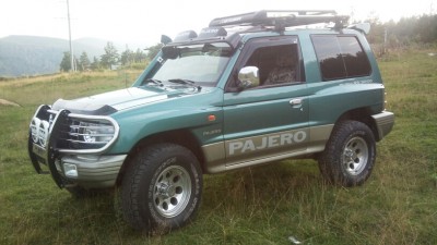

Дружище, так ты и без обвеса свою машинку изцарапаеш в лесу и будет тоже не приятно это лицезреть, я это проходил. Правда у меня была зеленая и может более заметны были следы кустов и веток, и этот скрежет ветки по кузову - когда продирался в лесу, как ножом по сердцу было. А с защитой Line-X, вообще нет проблем и страха поцарапать, и следов не остается никаких. А после двух ударов в задний бампер, я вообще в шоке от того что стало с ударившим и отсутствием у меня повреждений.

Так вотож... Помоему уже поцарапал ((( На белой машине ничего этого не видно , пока не присмотришся ... А по другому никак к сожалению... Чтож , машина не навыставку , буду беречь как смогу , но таких мелких деффектов не избежать . Я даже зеркала складываю но не помогает увернуться от веток .Сергей75 писал(а):Дружище, так ты и без обвеса свою машинку изцарапаеш в лесу и будет тоже не приятно это лицезреть, я это проходил. Правда у меня была зеленая и может более заметны были следы кустов и веток, и этот скрежет ветки по кузову - когда продирался в лесу, как ножом по сердцу было. А с защитой Line-X, вообще нет проблем и страха поцарапать, и следов не остается никаких. А после двух ударов в задний бампер, я вообще в шоке от того что стало с ударившим и отсутствием у меня повреждений.

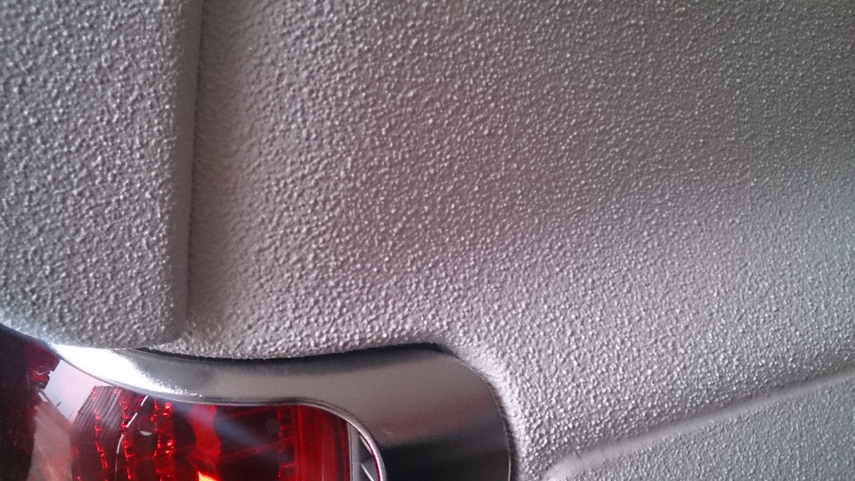

Про Line-X много инфы в тырнете. Это защитное покрытие. Уже так о нём много написано, и в сравнении с аналогами, что не хочется повторятся. А в общем, если будут вопросы к моему личному опыту эксплуатации, то буду рад быть полезен. Вещь реально симпатичная, необычная и практичная.

Класснная штука , необычная))) Но это если уж совсем врываться по жести , по сути с таким же успехом можно и потом облить (обновить ) машину . А эта штука я так понимаю навсегда ?!Сергей75 писал(а):Про Line-X много инфы в тырнете. Это защитное покрытие. Уже так о нём много написано, и в сравнении с аналогами, что не хочется повторятся. А в общем, если будут вопросы к моему личному опыту эксплуатации, то буду рад быть полезен. Вещь реально симпатичная, необычная и практичная.

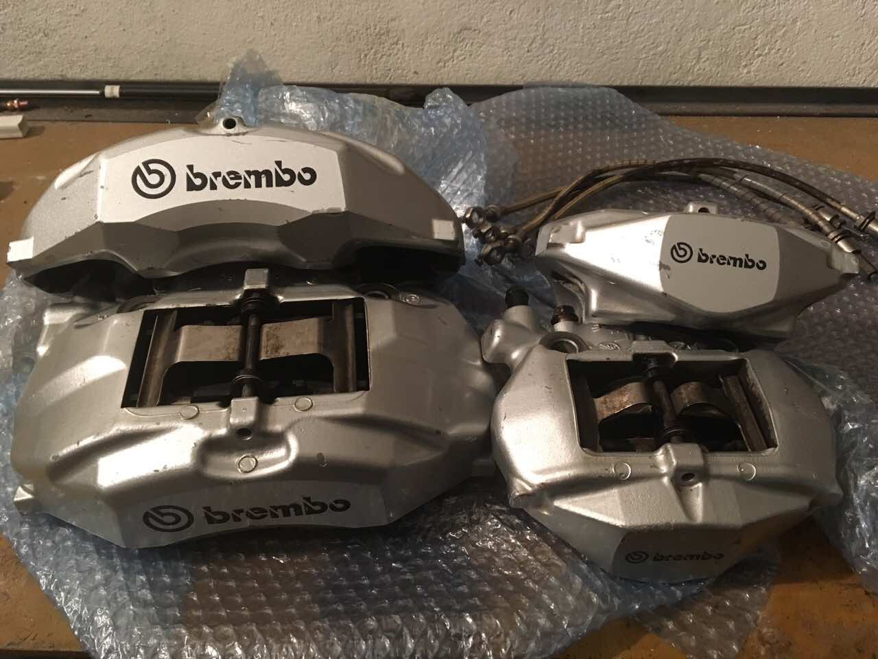

Недавно приобрел себе новые тормозилки, после НГ может займусь подбором остального. Супорта 4х и 2х поршневые, т.е решил удвоить усилие. Супорта после ребилда в япии с заменой всего. Арм шланги все имеются с запасом.
Тебе удачи в приведении своего красавца до желаемого состояния. С наступающим Новым Годом!
Классные тормозилки ))) Интересно с чего они ?! Что за модель ?! Подходят ли на паджерика ?! И под какие они диски ?! По хорошему с такими тормозами нужно и ГТЦ и вакумник менять . А чем штатные тормоза не устраивают ?! По мне так отличные мягенькие и плавные тормозилки ))) Есть ли смысл в этих тюнячках сомнительных для леса !?
