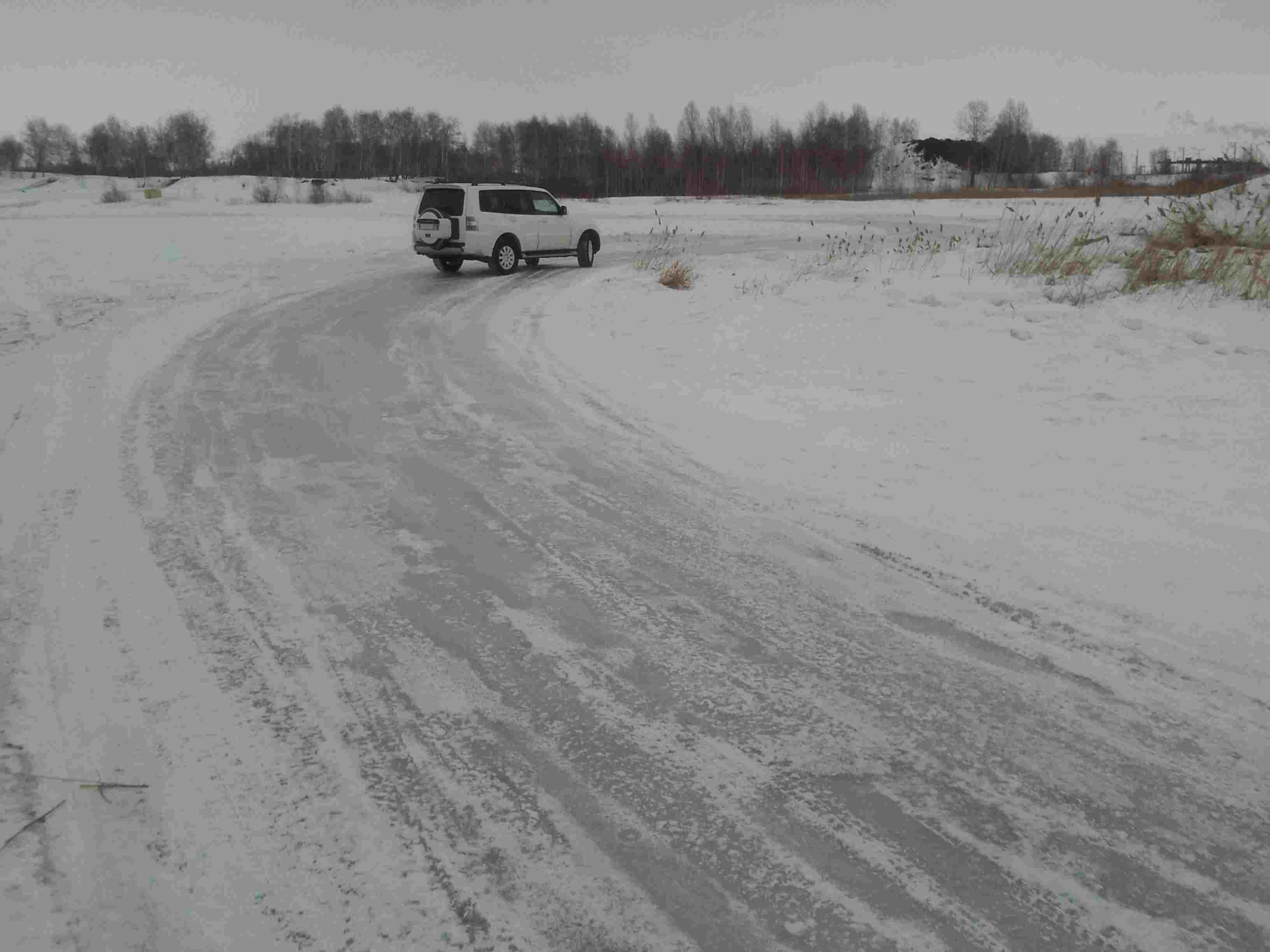

В повороте на ледовой трассе чуть перезаложишь руль и/или скорость... и поедешь задом вперёд. И это не только на П4... ;) - и на 100-ке и на 200-ке!
Я уже не говорю о колее...:*YES*:
