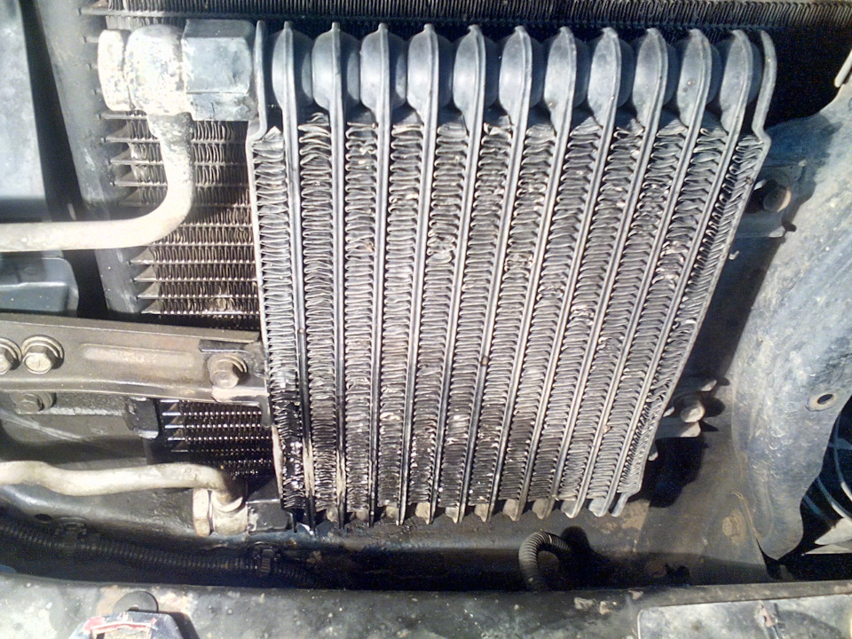

dvm99 писал(а): 21 фев 2025, 11:44 А что, на галлопере он не такой как на П2?
Так-то там не сильно прикипает, открутишь...
У меня металло- пластиковые стояли
28 лет ни кто не откручивал.попробывал без фанатизма,не шевелятся...

прапар писал(а): 21 фев 2025, 14:50 попробывал без фанатизма,не шевелятся..
Я ХЗ конечно, но что мешает ухватить двумя ключами?

dvm99 писал(а): 21 фев 2025, 20:33 ухватить двумя ключами?
конечно буду пробовать..лучше наверное на горячую?

прапар писал(а): 21 фев 2025, 20:41 лучше наверное на горячую?
Да пох... :)
Сообщения: 20489
Благодарил (а): 101 раз
Поблагодарили: 1353 раза
Замена шлангов масляного радиатора
Конечно двумя. иначе свернешь. а прогревать смысла нет. это ж радиатор. там теплоотдача чумавая. если то горелой. и шайбы там с резинкой из нутри. тянуть их сильно не нать :)

алексей - Маленький Мук писал(а): 22 фев 2025, 05:51 тянуть их сильно не нать
в книге 3 -3.5 кг.на горячею я имел в виду когда рука не терпит на радиаторе..по инету пробивается аналог этих шайб уплотнитель сливной пробки ларгуз или веста.сегодня зашел в магаз и посмотрел.есть на 16мм и 18 мм внутрянка.они металло пластиковые...какой диаметр у нас???

Я медные прошлый год поставил .
Отжечь на огне они мягонькие будут
Болт штутцер откручивать 2 ключа один болт, второй придерживать за грани куда вкручен болт . У меня на радиаторе в этом месте грани есть

Fox414 писал(а): 22 фев 2025, 20:03 У меня на радиаторе в этом месте грани есть
у меня все так как на фотке с верху.тоже есть грани.

извиняюсь что набаламутил.очистил масленную грязь...оказалось что казалось.в соединениях все нормально.сгнили трубки.временно намотал стеклоткань пропитанную поксиполом..временная мера

а почему даже на холодную при пуске мотора из гнилых дыр сразу поливало маслом?

прапар писал(а): 24 фев 2025, 14:59 а почему даже на холодную при пуске мотора из гнилых дыр сразу поливало маслом?
Дык давление там есть, а вот протока на холодном быть не должно.
Там свой термостат, который при 100 град. открывается.
ЗЫ
Кстати, мне попадал мотор, у которого термостат развалился (правда это был 6Г72, но термосы одинаковые),
и масляный радиатор тогда нагревался вместе с мотором. А такого быть не должно.
