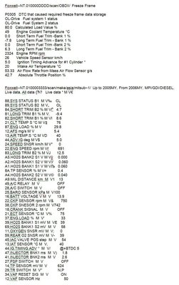

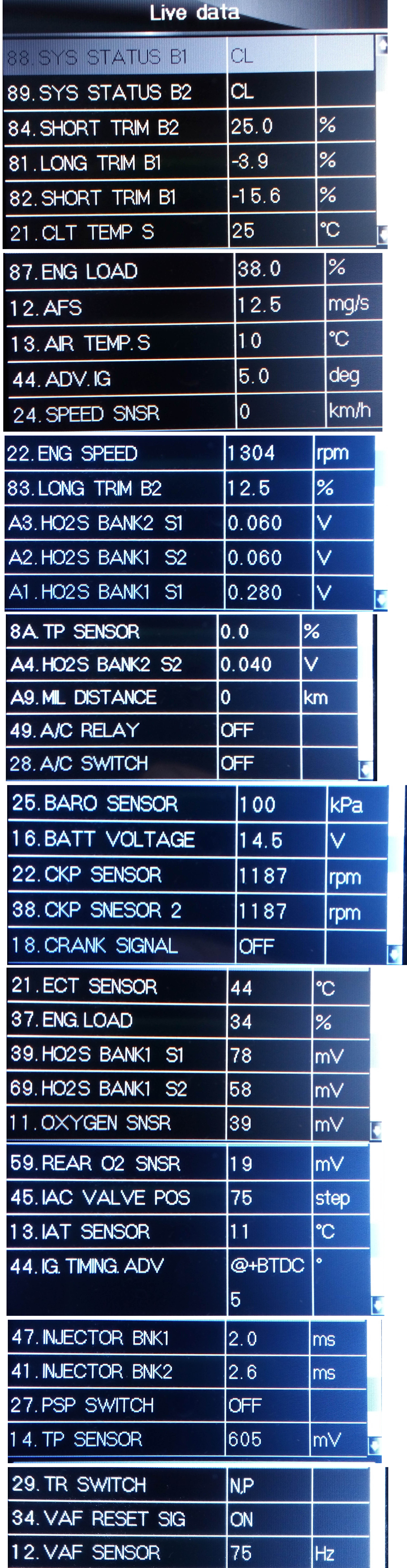

Пока машина у меня, ещё раз просканировал сканером - фото. Что значит CRANK SIGNAL - OFF (№18)? С другой стороны, ДПКВ - CKP SENSOR показания даёт правильные - 1187 rpm. Ещё разговаривал с механиком, он сказал, что надо посмотреть и может заменить гидрокомпенсаторы клапанов, мотивируя тем, что клапаны не работают как положено, душат двигатель, сменить масло на гарантированно хорошее. Вроде как я может на подделку нарвался. Кроме этого, надо проверять работу мозгов и поступление сигналов на форсунки. В общем, муть пока не рассеивается.
А свечи меняли только что, с этого начали.

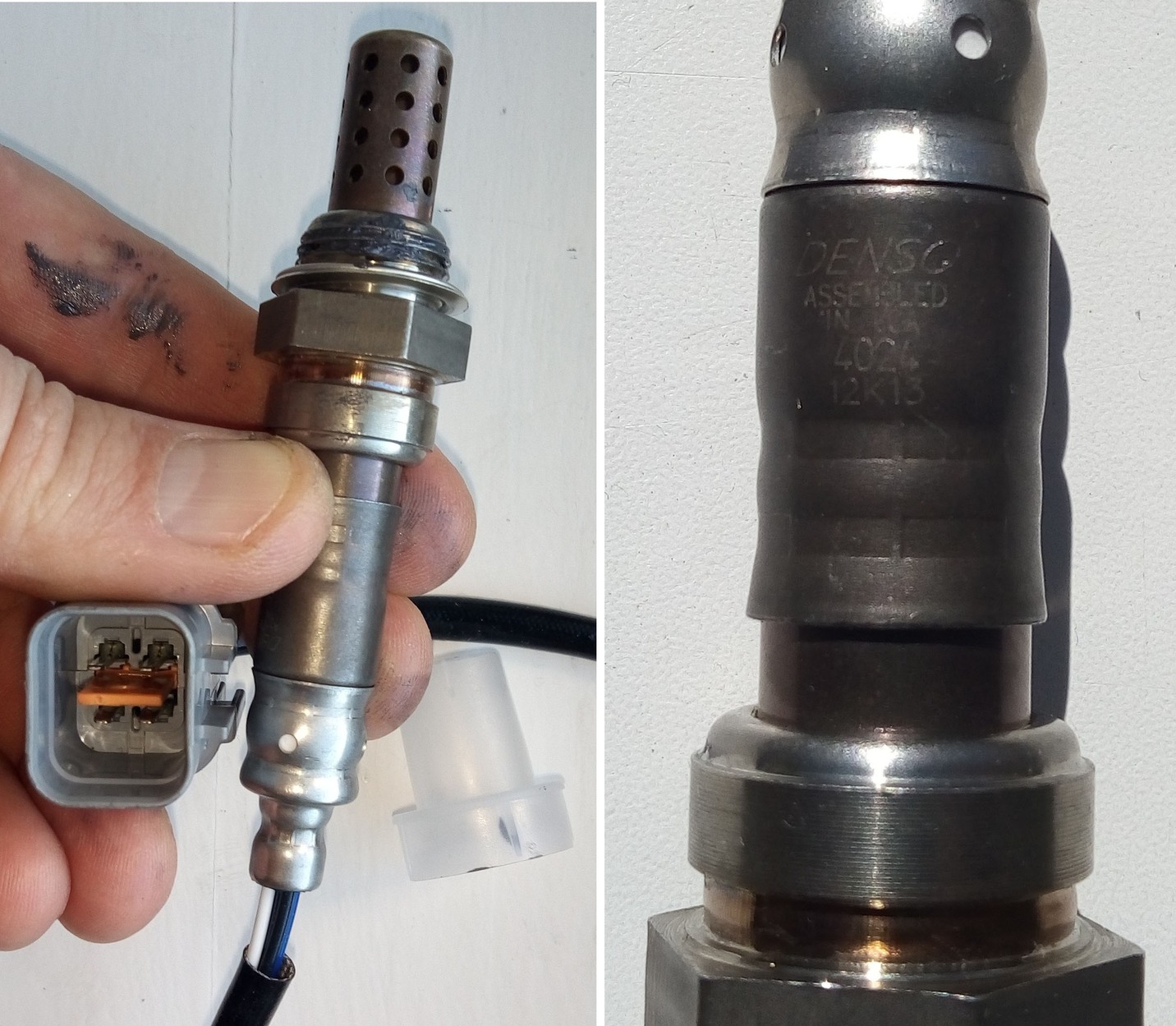

Р0125 заставляет пристальнее присмотреться к работе лямбда -зондов.
Если на 5-м все поменяно, включайте логику. Что осталось в том цилиндре прежним? Это провода управления зажиганием и форсункой, ну и собсно, железо внутри цилиндра. Как-то пора уже решать вопрос.
ПС. ничего там в 5м цилиндре загадочного нет, движок как движок... это все ересь...

По поводу P0125: больше её не видно. Но ведь висела, поэтому вопрос: что-то можно сказать по показаниям Live Data 002 (6 сообщений выше) ? Там есть такие показания: HO2S BANK1, HO2S BANK2, OXYGEN SNSR, REAR O2 SNSR? Это я к тому, что наверно лямбда зонды ещё рабочие, или нет?
Недавно нашёл Real data с ELM327, снятые 4 года назад, когда только купил ELM327 и тестировал его, машина тогда была почти новой.

лямбды смотрят по графикам.

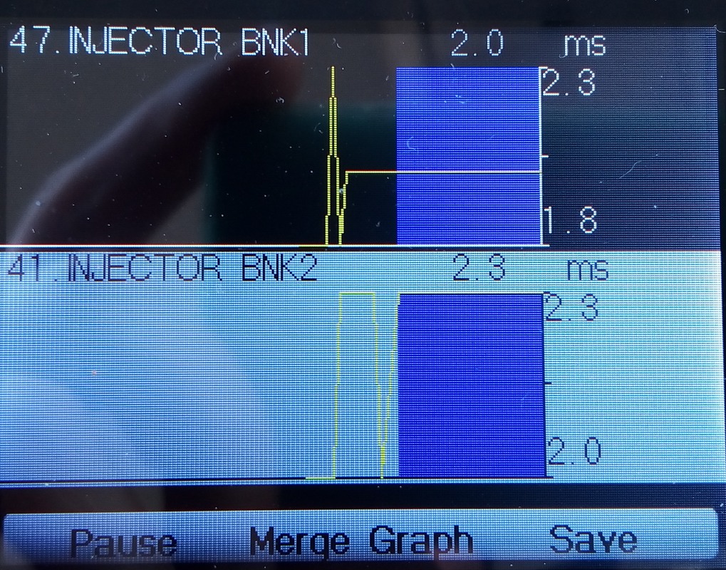

Взял своим сканером отсканировал: Freeze Frame, Live Data. Лямбды смотрел по графикам, рабочие.
Поехал на диагностику к дилеру, там ребята вроде получше в диагностике разбираются, просканировали MUT 3, и обратили внимание, что не меняется угол опережения зажигания при изменении оборотов, и коррекция по головам неправильна, из чего сделали выводы:

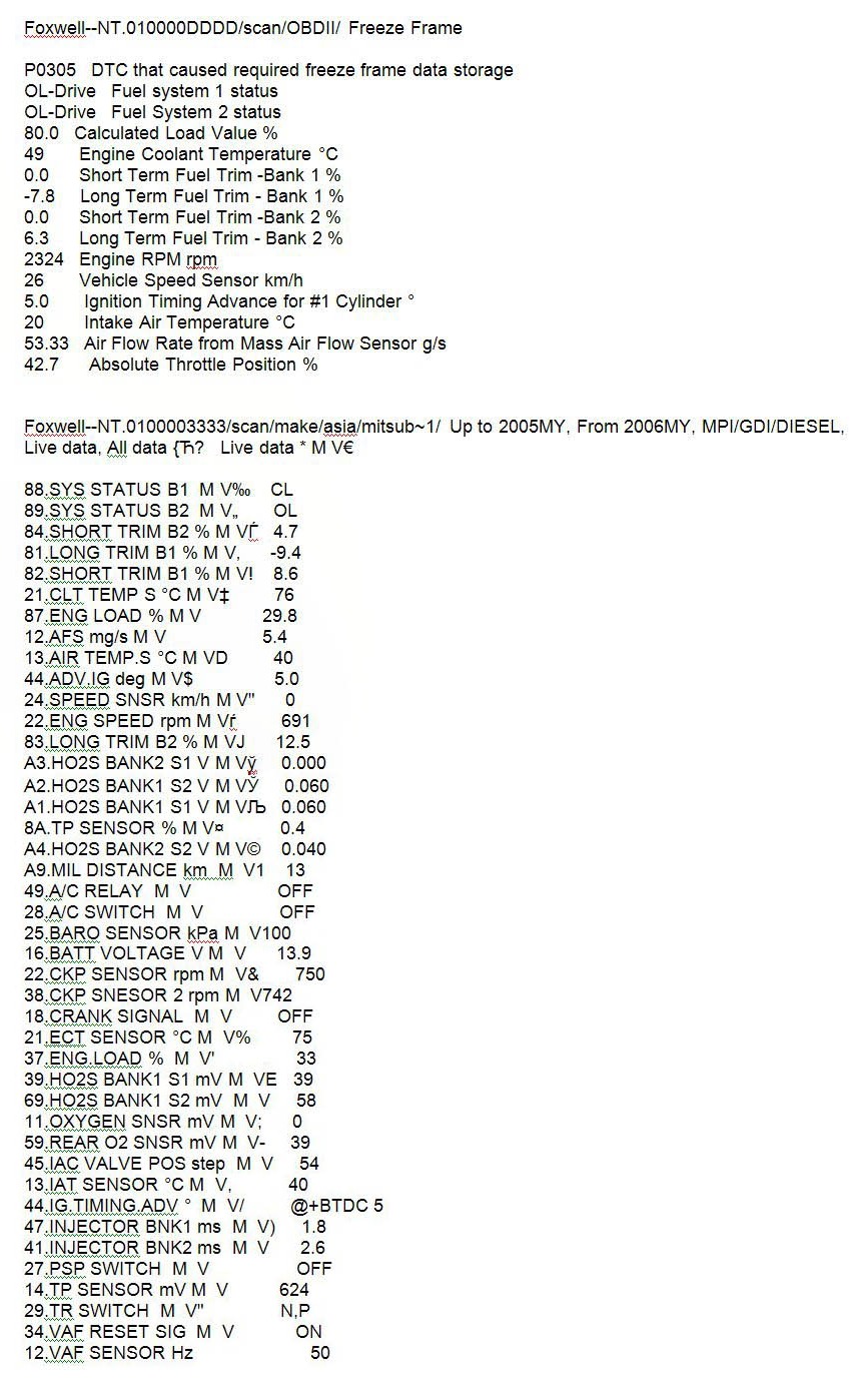

Значит, эндоскопироваться - стоит? Хорошо, применим. Несколько мыслей:
1) Взял у дилера полные результаты сканирования MUT 3, пришлось немного псобачиться, они выдали совсем немного и говрят, что мне больше не надо. Пришлось им объяснить, что если я плачу деньги , то их надо отрабвтывать полностью, а не немного. Полные результаты взял для сравнения со своим сканером - оказалось, что результаты одинаковы, прямо по пунктам. Тогда что нового они могут сказать нам с механиком? Что сканер - далеко не панацея, это мне было понятно конечно сразу, ещё до покупки своего, его купил для прояснения ситуаций, чтобы каждый раз не собачиться с дилером по диагностике. Сам сканер болты за меня крутить не будет.
2) Немного уточняю, как мне сказали официалы: "не меняется угол опережения зажигания при изменении оборотов" - это значит, ЭБУ работает в аварийном режиме, что может, причина в нём. Как можно проверить что ЭБУ не глючит, что мозг не свихнулся? Потому что механик говорил, несмотря на ошибку Р0305, свеча в 5 цилиндре - светлая, а в 6 - чёрная. По сканированию видно, что коррекция по головам такова: левая льёт, правая - нет Время открытия форсунок слева всегда заметно больше, сем справа, вот свеча в 6 цилиндре и чёрная. Значит. ЭБУ даёт такую команду форсункам, что у него там за глюк? Вот фото графиков - injector BNK 1 BNK 2.

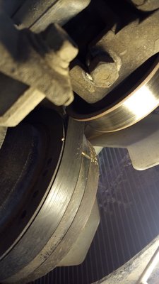

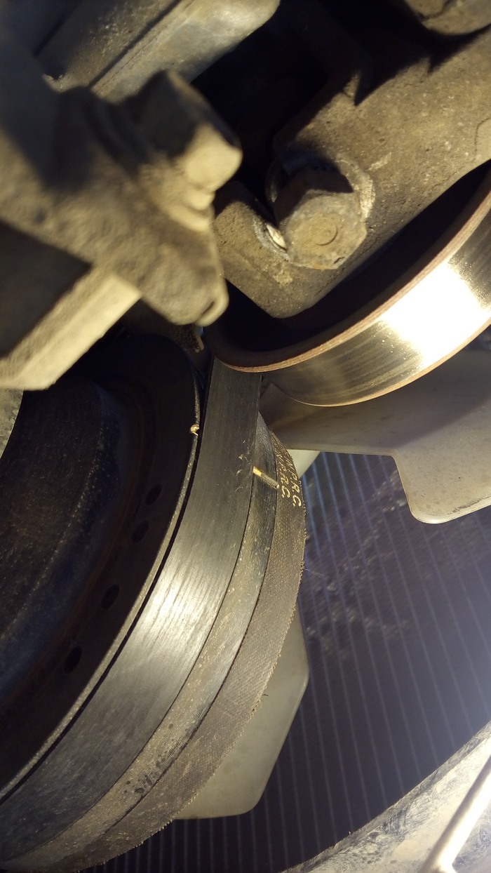

Тогда вот вопрос: на шкиву коленвала видел такую жёлтую метку (фото) , механик дилера сказал, что для проверки нижней метки можно не снимать защитную пластину с шестерни коленвала, чтобы видеть метку на шестерне коленвала, а можно посмотреть совмещение этой жёлтой метки с зубцами на пластине возле шкива коленвала - там 3 зубца. По какому из них? Есть фото как совмещать эти метки и как должна стоять
направляющая пластина коленвала? Каие советы по поводу сказанного?

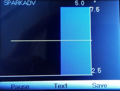

Дополню. Снял график УОЗ (угол опережения зажигания). Прямая на нём совершенно ровная и это при том, что сильно варьировал обороты - от 700 до 3000. Что можно сказать по этому?
Попутно снял ещё много разных графиков - одиночных, двойных, по разным параметрам, может ещё надо какие выложить, для полноты диагоностики?

Re: "Пятерит" двигатель
Я на истину не претендую, т.к. мотор у меня другой, но на моём сканер с колодки тоже показывает всегда 5 град.
А 5 град.- это базовый угол.
Советую смотреть не с колодки, а стробоскопом. Где-то у вас в мануале должна быть прописана процедура настройки базового УОЗ.
Вот как выглядит процедура на П2 по 24-х клапаннному 6Г72, но нс спорте могут быть какие-то свои ньюансы:

разъема регулировки базового угла опережения с "массой".
ПРИМЕЧАНИЕ
Соединение этого разъема с "массой" переводит двигатель на режим
работы с базовым углом опережения зажигания.
(10) Проверьте величину базового угла опережения зажигания, которая
должна находится в указанных пределах.
Номинальное значение: 5° до ВМТ ±3°
(11) Если базовый угол опережения зажигания не соответствует
номинальному значению, то проверьте систему распределенного
впрыска топлива (MPI), как указано в ГЛАВЕ 13 – "Технические
операции на автомобиле".
(12) Отсоедините разъем "крокодил" провода от вывода разъема
регулировки угла опережения зажигания (коричневого) и вставьте в
разъем водонепроницаемую заглушку.
(13) Проверьте, что угол опережения зажигания, соответствует
номинальному значению.
Номинальное значение: приблизительно 15° до ВМТ
ПРИМЕЧАНИЕ
1. Даже при нормальном режиме работы двигателя угол
опережения зажигания изменяется в пределах ±7°.
2. При увеличении высоты над уровнем моря угол опережения
зажигания автоматически увеличивается приблизительно на 5°
от номинального значения, равного 10° до ВМТ
Это для 12 клапанного. Там базовый угол выставляется распределителем зажигания. На 24 его выставлять нечем.
Шкив не колбасит? Если есть биение, то скорее всего сломало дистанционную шайбу и сместился ротор датчика коленвала.
Время открытия форсунок слишком мало на обеих сторонах, должно быть 2,8 +-0,2 но это скорее всего следствие малого опережения зажигания.
Мозги можно проверить поставив их и блок иммо на такую же машину (только не наоборот), главное что бы номер мозгов совпадал. Это если есть такая возможность. Делов на полчаса.
Ещё лямбдик левый передний не работает. Но сначала надо разобраться с зажиганием.
По метке с буквой Т или 0. Это если шкив не провёрнут на демпфере.dobva писал(а):Тогда вот вопрос: на шкиву коленвала видел такую жёлтую метку (фото) , механик дилера сказал, что для проверки нижней метки можно не снимать защитную пластину с шестерни коленвала, чтобы видеть метку на шестерне коленвала, а можно посмотреть совмещение этой жёлтой метки с зубцами на пластине возле шкива коленвала - там 3 зубца.

Ключевое слово в шапке- ПРОВЕРКА.Fakir писал(а):Это для 12 клапанного. Там базовый угол выставляется распределителем зажигания. На 24 его выставлять нечем.
И это я процитировал из мануала именно по 24-клапаннику (Mitsubishi_Pajero_91-99_Service_Manual_Rus)

Теперь, после выбивки катализаторов, я так понимаю, надо ставить обманки после них.
Прикупил на Алиэкспресс такой зонд за $ 32. Взял на пробу один, когда он приехал, осмотрел его с лупой, на нём вроде фирменная гравировка DENSO. Что можно сказать по нему - хороший? Как его проверить на качество?
Вот она, самка собаки - ремень ГРМ перескочил на 3 зуба, кроме того, ремень был поставлен наоборот, не по направлению, против стрелок и теперь его желательно заменить не затягивая. Что скажете насчёт направления? Оговариваюсь: машину ещё не видел, послезавтра, так что говорю со слов.
Что ещё хочу сказать? Много нехороших и грубых слов, которые запрещены здесь, (придётся их придержать). потому что ещё в начале всей темы мне сразу советовали внимательно проверить все метки ГРМ (3 месяца назад), я сразу же сказал об этом механику, но он сразу отверг такой вариант - не может такого быть! Неделю назад нарвался на сообщение в сети о такой же проблеме, которую решили установкой натяжителя Hyundai. Купил этот натяжитель, привёз его, и попросил поставить с проверкой ГРМ, где и выяснилось.

ну мля... нет слов... а ремень - если все разобрано - менять, если уже стоит - оставить так как стоял в последний раз.
я предпочитаю бош вазовский ставить, либо НГК, либо Денсо, но нормальный, не с али.. хотя кто ж его знает, откуда они тут берутся?

Позавчера забрал машину, были ошибки Р0306, Р0130, Р0150. механик сказал, надо поездить, пройдёт. 2 дня поездил, всё прошло. Стёр ошибки, больше не появлялись, машина идёт резвее, это понятно, после пробивки катализаторов. Теперь я думаю, надо ставить обманки под вторые лямбды?
