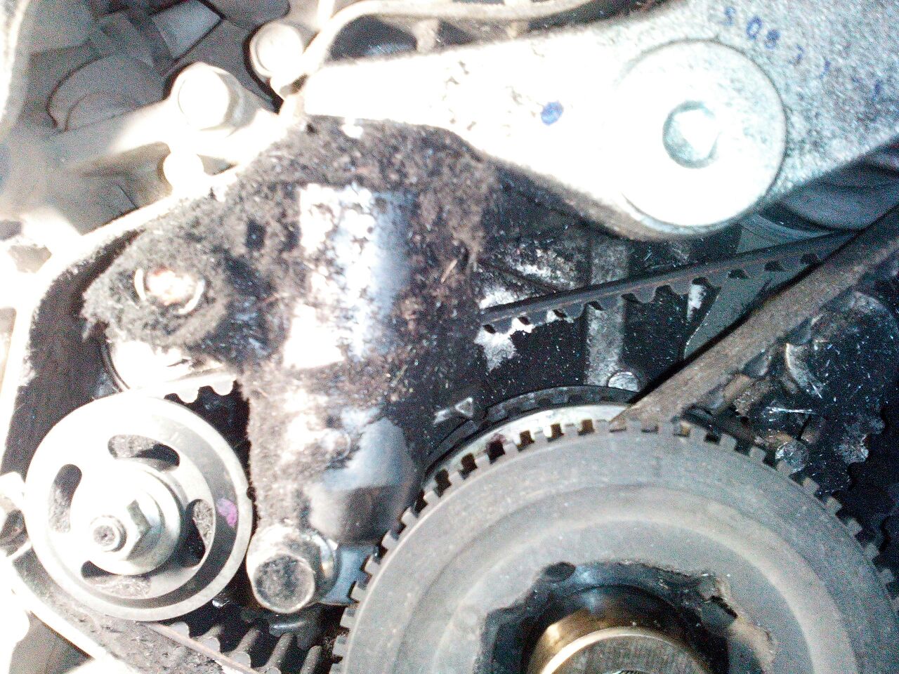

доброго дня .ремень заменили .все почистили.завели теперь ждем ночных морозов хотя уже не верю в успех метки были на месте .такая красота

Так почему ремень скидывало?
Re: сложный запуск на холодную
Добавлено: 21 мар 2017, 18:41
Пьерро
видимых каких то причин так никто и не определил хотя смотрели 5 человек и изумлялись .единственное замечание было по ролику в кот упирается натяжитель .на нем был небольшой люфт фото 9 заменили на старый. кот остался от предыдущей замены.я сам не присутсвовал к сожалению .но работы проводили в другом сервисе вроде как не заинтересованны в сокрытии преступления))))
