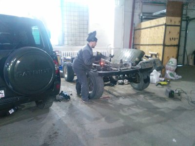

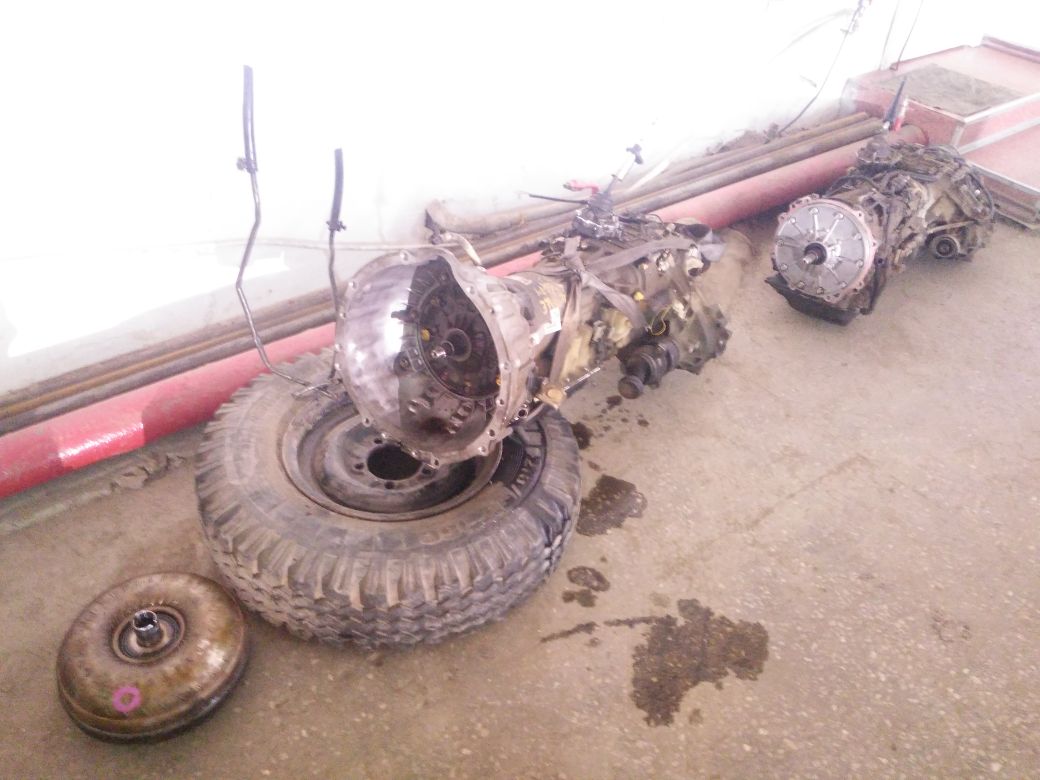

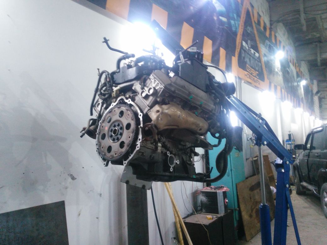

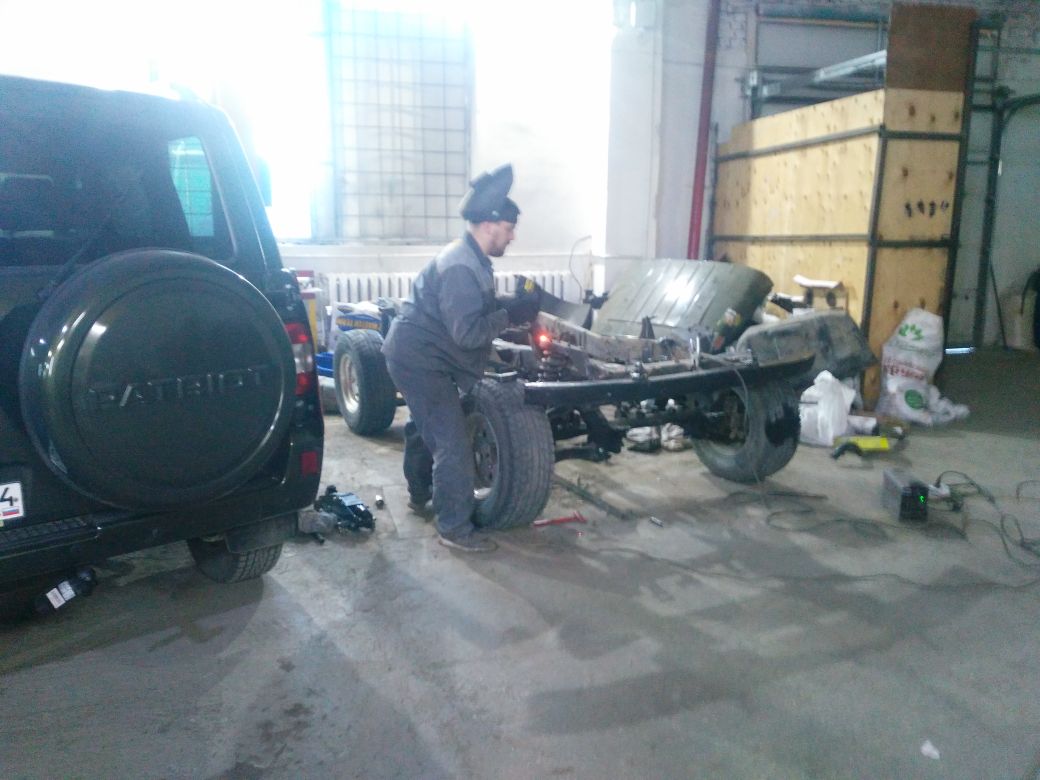

сегодня пришла коробка переделанная из 2х.
пришел каркас, варим.
до финала еще очень далеко...
