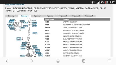

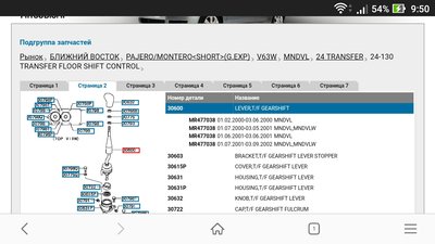

Re: свап раздатки паджеро с АКПП цельсиор 1uz
Сань, иди учи мат частьSNOOPER писал(а):Её не стояло на П3.пузотерка писал(а):я имел ввиду мех.раздатка
Только изя-селект.
Мы выяснили, что даже ПартТайм был
8(9О3)156 ТРИ ВОСЭМ 65

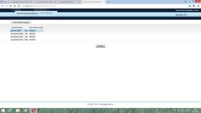

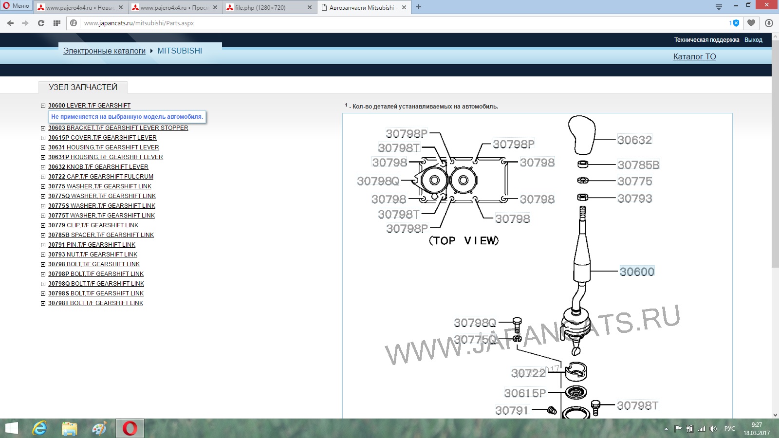

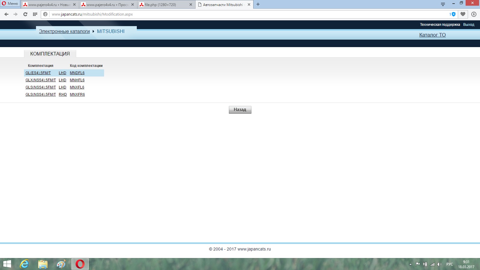

Это ты зря сказал.......
Мат часть говоришь?!
Не уподобляйся.

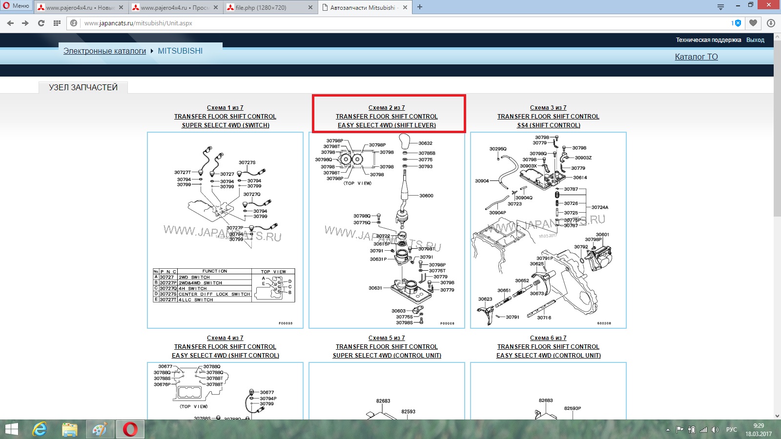

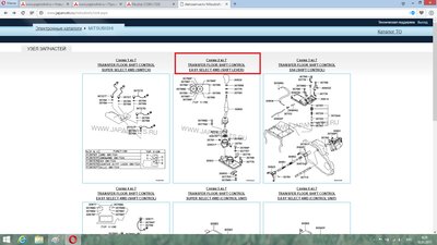

Вот что говорят катАлоги.
комплектация что ты привёл ES, буковки наверное сравнишь. При выборе раздела тоже вроде как ясно написано.
Правда на вражьем языке но тем не менее. Ну и если брать комплектацию с SS то при выборе рычага получаем данную надпись. О чем собственно выше я и сказал.
Так что что там по поводу мат части?!
Не уподобляйся.

Ок, Сань, не сопротивляйся )))))
Спецом фоткаю с маркировкой кузова.

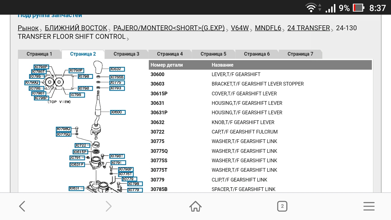

Разговор про мех. управление.
Кста не давно на форуме чел писал, что у него на Трёшке ПТ.

Так и я про механическое управление.
Ты это перечитай с того момента почему ты меня посылаешь, и расслабься.
ПС на трёшках не было ПТ, только изя или супер

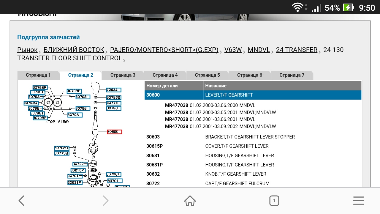

Мля, час потратил ))))))))SNOOPER писал(а):Её не стояло на П3.пузотерка писал(а):я имел ввиду мех.раздатка
Только изя-селект.

Да уж.......
Повторяю сам напросился.
Это СС, и под кожанкой обычный джойстик.
Надоело, честно.
Давай создадим отдельную тему, и там ты будешь упражняться.
Надоело, честно.
