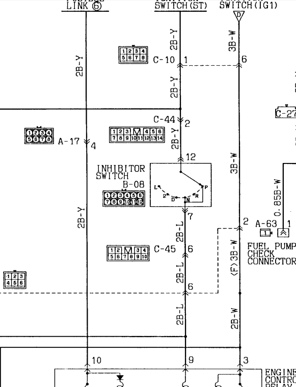

Upd. Кинул перемычку с46(2)-с45(6), чтобы обойти ингибитор. Посмотрим насколько сие будет плохо.

все-таки помимо модуля замка есть обрыв где-то под днищем. Кто знает, не снимая коробки ее оттуда вытянуть реально или уже плюнуть и кинуть прямой провод из С46 на стартер

Точно с с46(2) ?
Не с С44(2)?

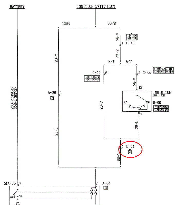

Под пузом возле ингибитора есть ещё один разъём в цепи втягивающего В-01

тьфу блин, да, с С44, опечатался.
B-01 меняный, в нем проблемы нет. Я пятаки в ингибиторе раставрировал, сдается мне или пятак отвалился, или все же коса у него косячная.
