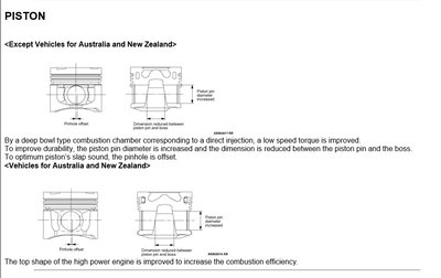

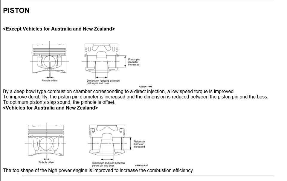

SNOOPER писал(а):
Hidemon писал(а):А кольца компрессионные менять не надо было?
Там могут быть поршни с кольцами. Потому и не указаны отдельно.
Я к чему спросил. Посмотрел видео от того же молчелка ( https://www.youtube.com/watch?v=yMUClcDkpZw ) в котором он убеждает не менять компрессионные кольца. Здесь он меняет поршни, причем на ремонтные.
Вот, мысль и возникла: Может, родные кольца перекинули на ремонтные поршни?
PaSportIII 2.4
Сообщения: 57504
Поблагодарили: 4805 раз
Re: И все-таки он далеко не вечен.
Ну до такого изыска даже эти трепачи не додумаются. Это "верх мастерства". :)
Меня вот почему поршни интересуют.
Камеры сгорания у обычного мотора к примеру с Люси, и нашего HP разные. Тоесть поршни разные.
А вот знают ли они это...... вопрос.
Потому и интересна маркировка.
