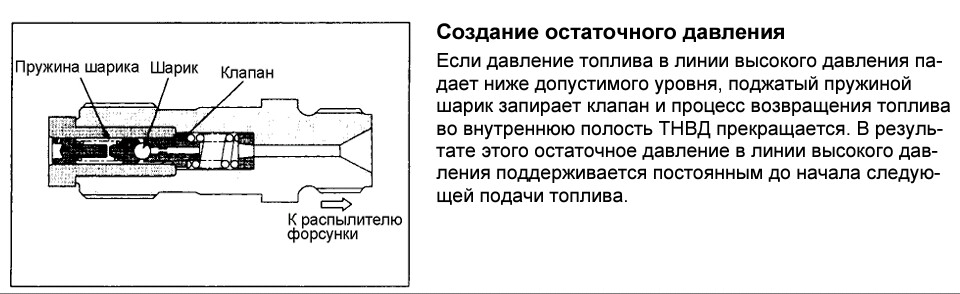

winter1971 писал(а):А что внутрикорпусное давление в насосе всегда постоянно? После длительного простоя?
Нет, после остановки двигателя внутрикорпусное давление стремится к атмосферному. Вращения нет, питающий насос и секция высокого давления не работают. Полость позиционера связана с линией обратки отверстием в 0,25мм, внутрикорпусное пространство через линию подачи - с корпусом топливного фильтра и баком.
Если исправны напорные клапаны на ТНВД, а форсунки не утратили гидроплотность, остаточное давление сохраняется в трубках высокого давления. Это один из факторов быстрого пуска двигателя (плюс состояние вал-ротора, стартера, системы облегчения пуска и АКБ).
На сколько я понимаю принцып напорных клапанов, они служат как своеобразный предохранитель, что бы после остановки мотора давление не воздействовало на тнвд. И давление их срабатывания ниже чем давление открытие форсунки. И как бы даже самый севший ротор способен его продавить.
Встречал на ауди как тюнинг эти клапана, служат для улучшения запуска и отдачи на низких оборотах, так как это беда 2,5 моторов
Злыдня
Сообщения: 1458
Откуда: Новополоцк
Откуда: Беларусь
Поблагодарили: 207 раз
Re: Повышенный расход топлива и сильно дымит
Сообщение Злыдня »
Здесь это выглядит так:
