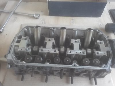

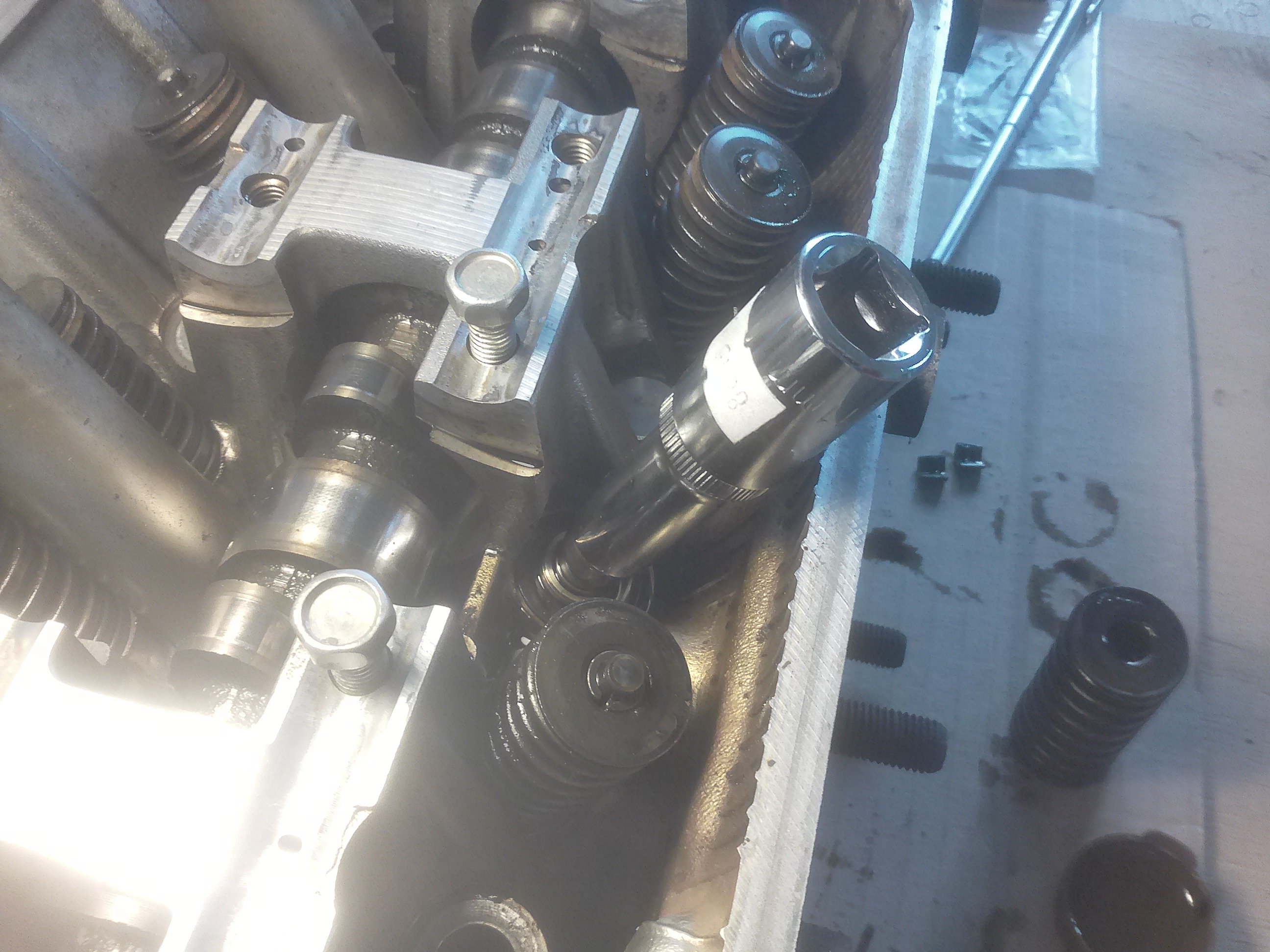

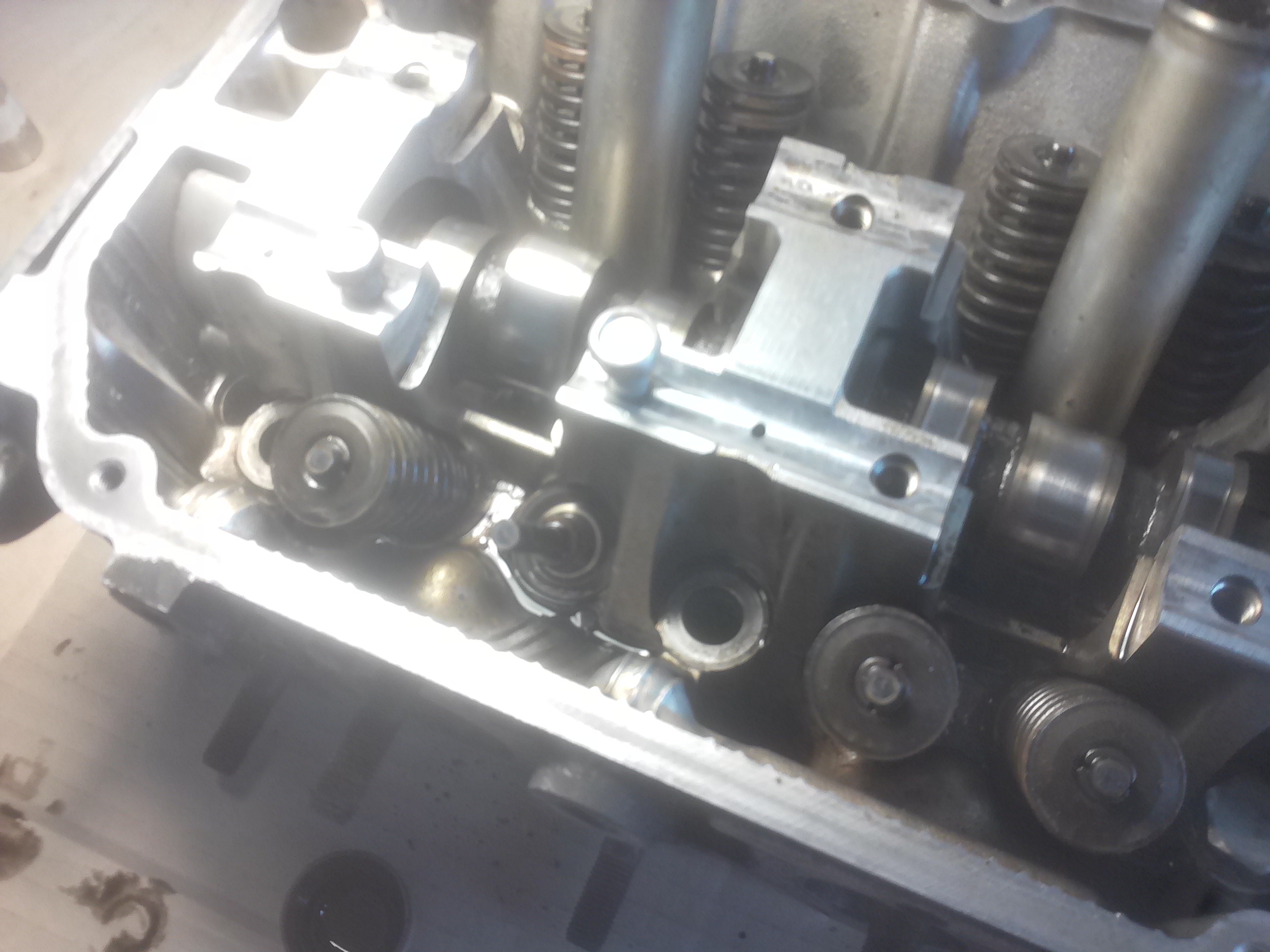

Captain Sergio писал(а):Сегодня снял рампу и скинул правую голову. 12 впускных клапанов на помойку, как и ожидалось. Долго провозился с болтами водяной магистрали, соединяющей обе головы. Какой урод японский придумал там ее проложить и болты так расположить? Отодвинули бы на пяток сантиметров от кузовной панели ... Два болта открутил быстро из под капота пьяным ключом на 12. Это наружный правый и левый. С внутренними попрыгал. Из подкапотного никак, И пьяным ключом и карданчиками. Залез из под днища, тоже не смог ни тот ни тот. Карданчик длинный, не встает. Левый внутренний зато легко выкрутился из под ниши колеса. Рука с трещоткой маленькой долезает. Правую не смог, там мешает какой то отлив на трубке. Пришлось открутить маленькую трубку, идущую к помпе, потом приподнять правую голову, потом только маленькой трещеткой подлез из под капота. Как назад буду ставить, пока даже не представляю. Поделились бы опытом.
тот еще секас, мне бодик помог,
но в следующий раз видимо проще снять движок )

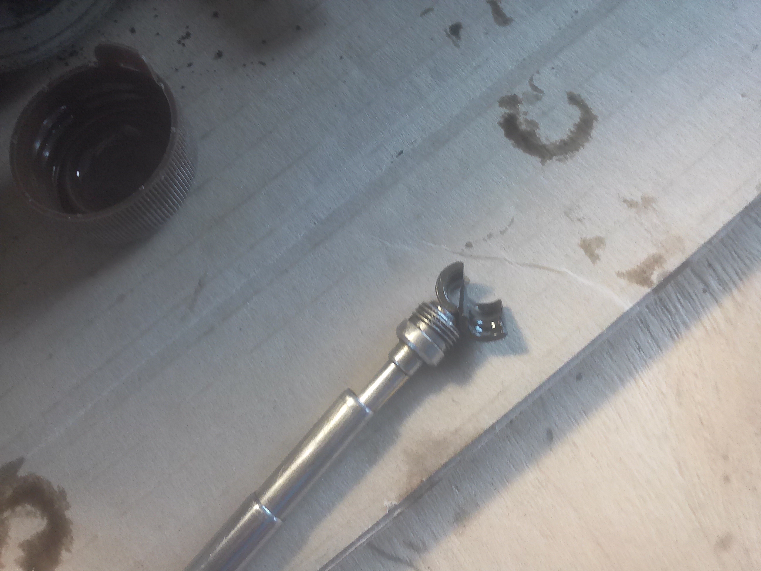

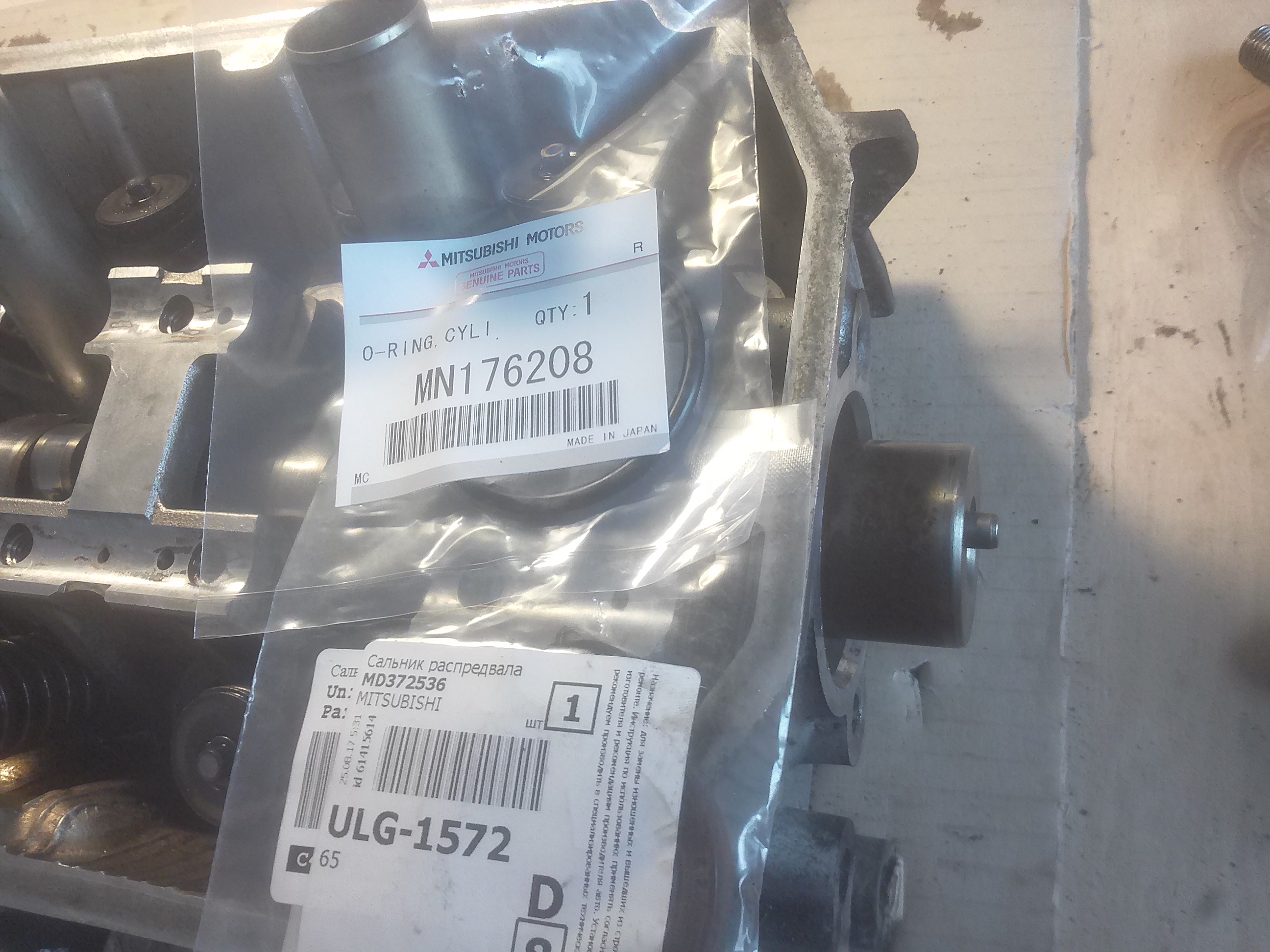

Simply Man писал(а):Маслосъемные поменяй - на снятых головах это сделать просто, и по деньгам недорого. Чем потом снова лезть.

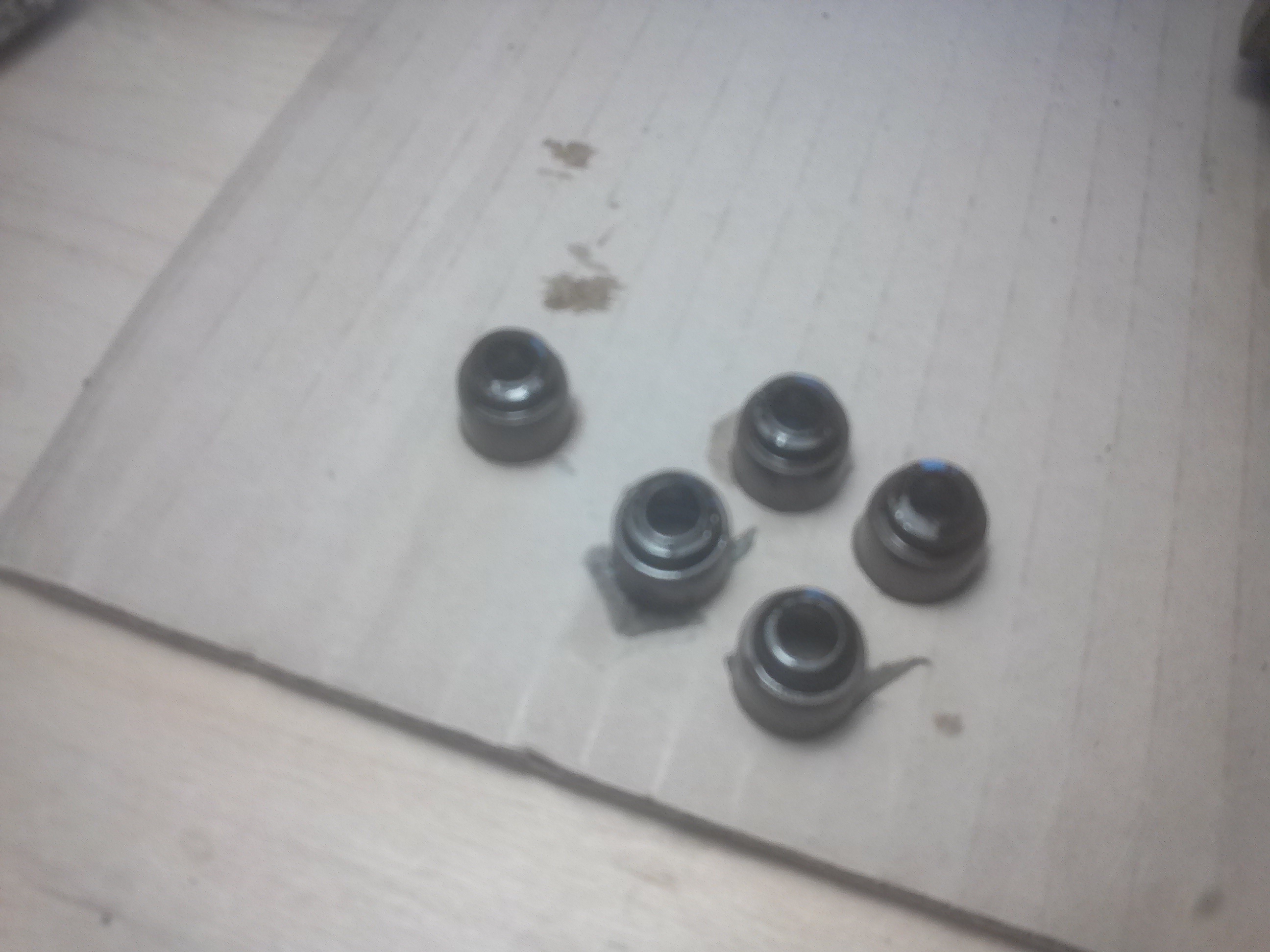

Так и сделаю. Тогда следующий вопрос - сальники брать:
1. Впускные 12 и выпускные 12?
2. Все 24 впускные
3. Все 24 выпускные
Оригиал или NOK? В оригинале все равно NOK будет?
Они года три как все одного цвета (серые), т.е. заказать то ты можешь, но придут все одинаковые. Это если оригинал. В смысле NOK :)
Кстати, у мну валяется полный комплект впускных+выпускных, но от монтеры. Там клапан толще. Если надо кому - обращайтесь.
Пришли сальники. Заказывал впуск и выпуск NOC. Цвета разные. Зеленые и серые.
Chumahod писал(а):Они года три как все одного цвета (серые), т.е. заказать то ты можешь, но придут все одинаковые. Это если оригинал. В смысле NOK :)
Фортануло. Мы сколько ни пытались, приходили все время серые.

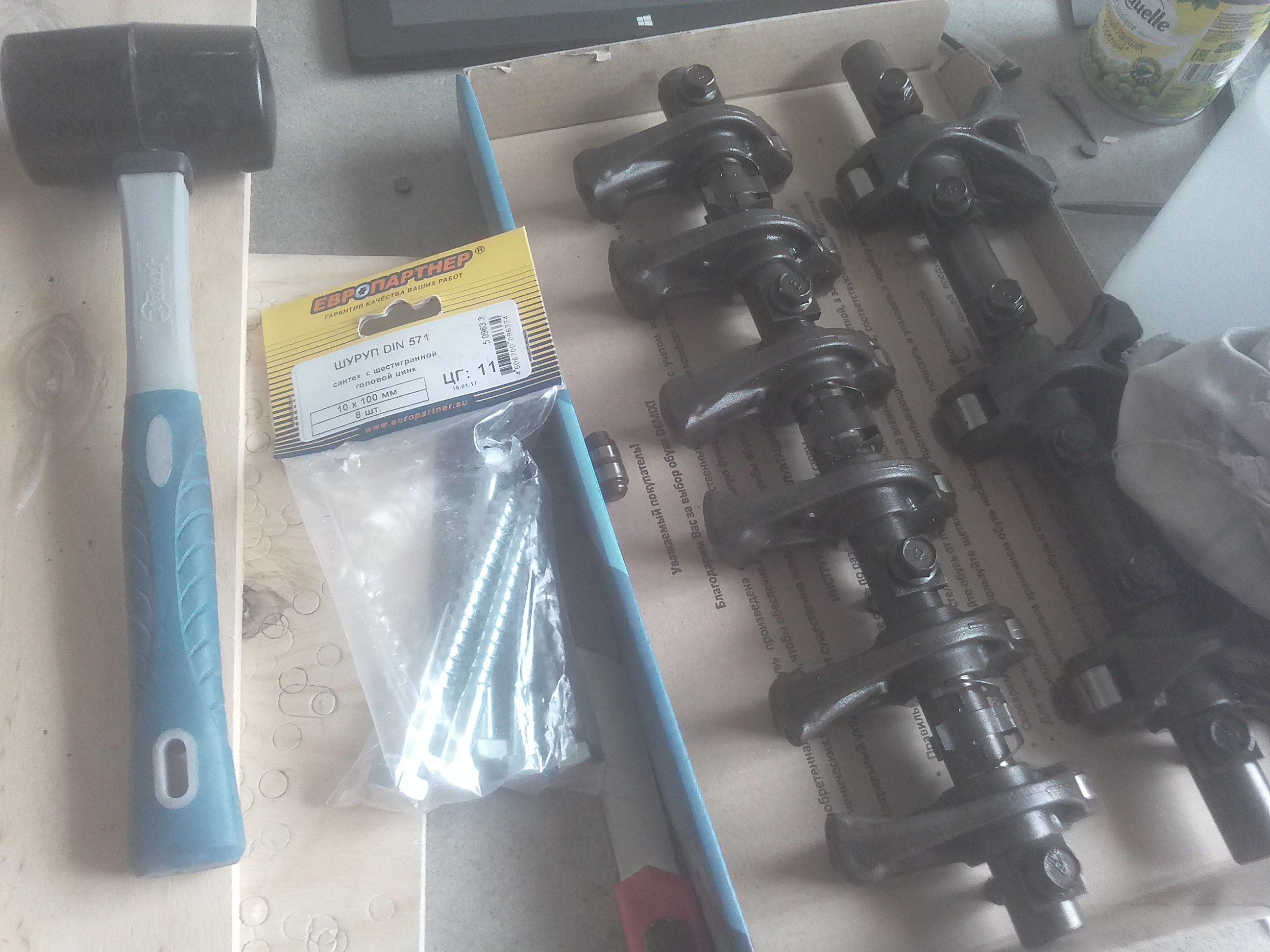

Подскажите. Башку шлифовать/фрезеровать, понятно. А как поверхность блока от старой грязи и частей прокладки вычистить? В мануале упоминается спецскребок. А как кто на практике чистил?
Lukich111
Сообщения: 3434
Зарегистрирован: 16 янв 2011, 18:48
Мой автомобиль(и):: H-D Sportster 1200, +-самокатик(был) , 3 моноколеса
Откуда: С-Петербург
Откуда: C-Пб-(Мурманск)-
Благодарил (а): 97 раз
Поблагодарили: 233 раза
Re: Шаг за шагом. Ремонт 6G72v24 после обрыва ремня ГРМ
Сообщение Lukich111 »
как вариант - широкая стамеска

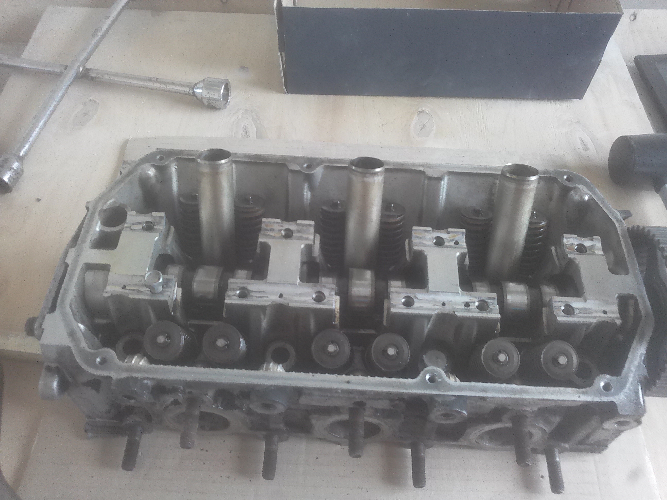

Сообщение Captain Sergio »
Пришли головы от Юры Жипера. Керосином проверил. Отмыл нагар. Отшлифовал. Сняли с них 0.05 мм. Головы норм. Вчера на одной уже махнул сальники. Работа несложная, руки помнят еще когда двойку с отцом ремонтировали. Положил на кусок 15 мм. фанеры и прикрепил "глухарями" 10х100 к этой фанере в штатные отверстия болтов ГБЦ. Двух достаточно. Съемник использовал от ВАЗ 16 кл, там тарелка маленькая как у нас. Для снятия сухарей использовал магнит на телескопе. Им же и собирал, очень удобно, когда нет второго рыла. Сальники забивал киянкой и головкой длинной на 11. Поменял также сальник и заглушку распредвала. Осталось гидрики со своей головы сюда переставить (у меня они относительно свежие и точно не стучат), прокачав предварительно в соляре и одна голова готова. Времени не хватает жутко ...
