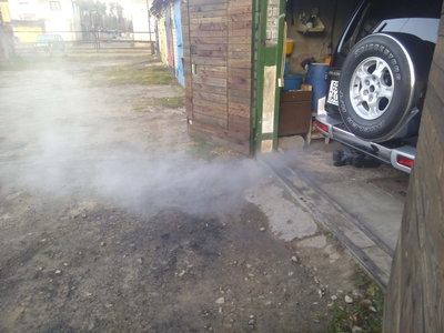

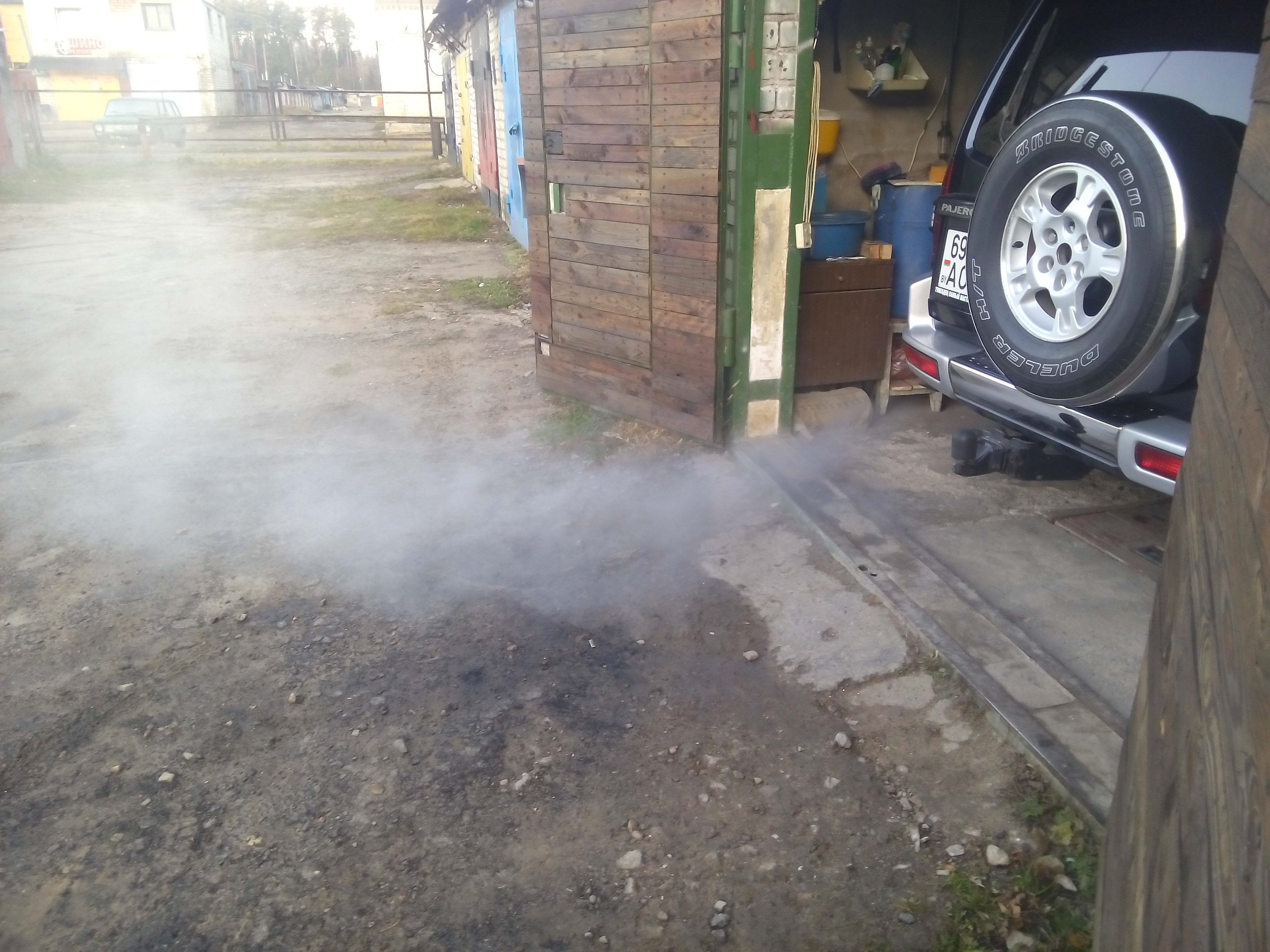

Справедливости ради, мой тоже поддымливает по утрам, отстояв в гараже. Но начинается эта фигня больше не по холодной, а по сырой погоде. До тех пор, пока не поднялась эта кипешь, я и внимания-то не обращал.
Ну, выпаривается конденсат из выхлопной, и пёс с ним. Может, и антифриз через теплообменник ЕГР подсачивается...

Имеются два состояния камеры сгорания топливо-воздушной смеси, это холодная и горячая. Во втором случае, имеем дополнительное измельчение/распыление топлива за счет нагрева и активного парения. Белый дым, это то, что не сгорело при высоком давлении и температуре около 1000 градусов в камере сгорания за время такта работы. Не сгорело, или не успело сгореть...Злыдня писал(а): Но с наступлением околонулевых температур первый запуск на холодную тоже сопроводждается обильным белым дымом (но без подтраивания), как будто или вода в топливе, или наглухо не работает автомат изменения УОВ. С прогревом дым уходит.
Но стоит перед пуском прогреть двигатель вебастой - и все спецэффекты и не думают проявляться. Штатный запуск без намёка на белый дым.

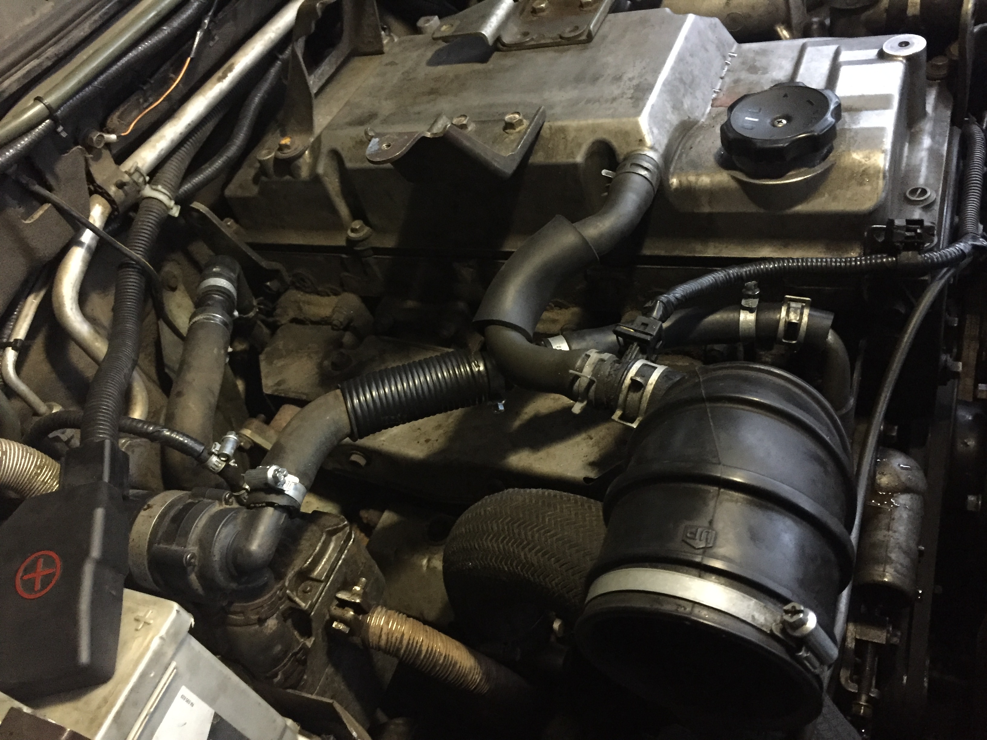

На п3 есть 2 типа теплообменников: сухой и мокрый, соответственно под них отличается и корпус термостата и корпус масленного радиатора. У меня был мокрый, удалил полностью и га его место подключил вебасту, очень удобное место получилось.ELECTREG писал(а):Разве в П3 теплообменник связан с антифризом?
У меня стоит заглушка прямо на теплообменнике. Верхняя трубка егр демонтирована. Хочу полностью выкинуть холодильник из-под капота и заглушиться сразу на выходе из выпускного, поставив железку.
