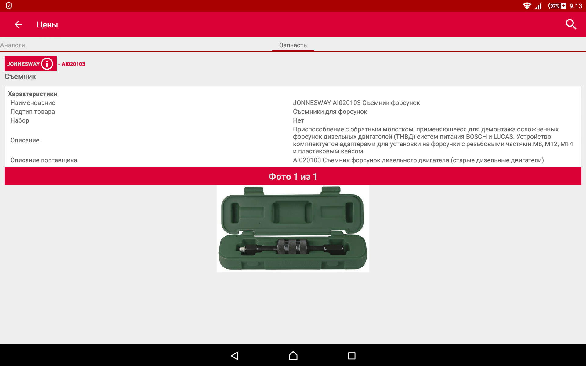

Вот, выглядит очень эстетично, но не знаю подойдёт или нет?!

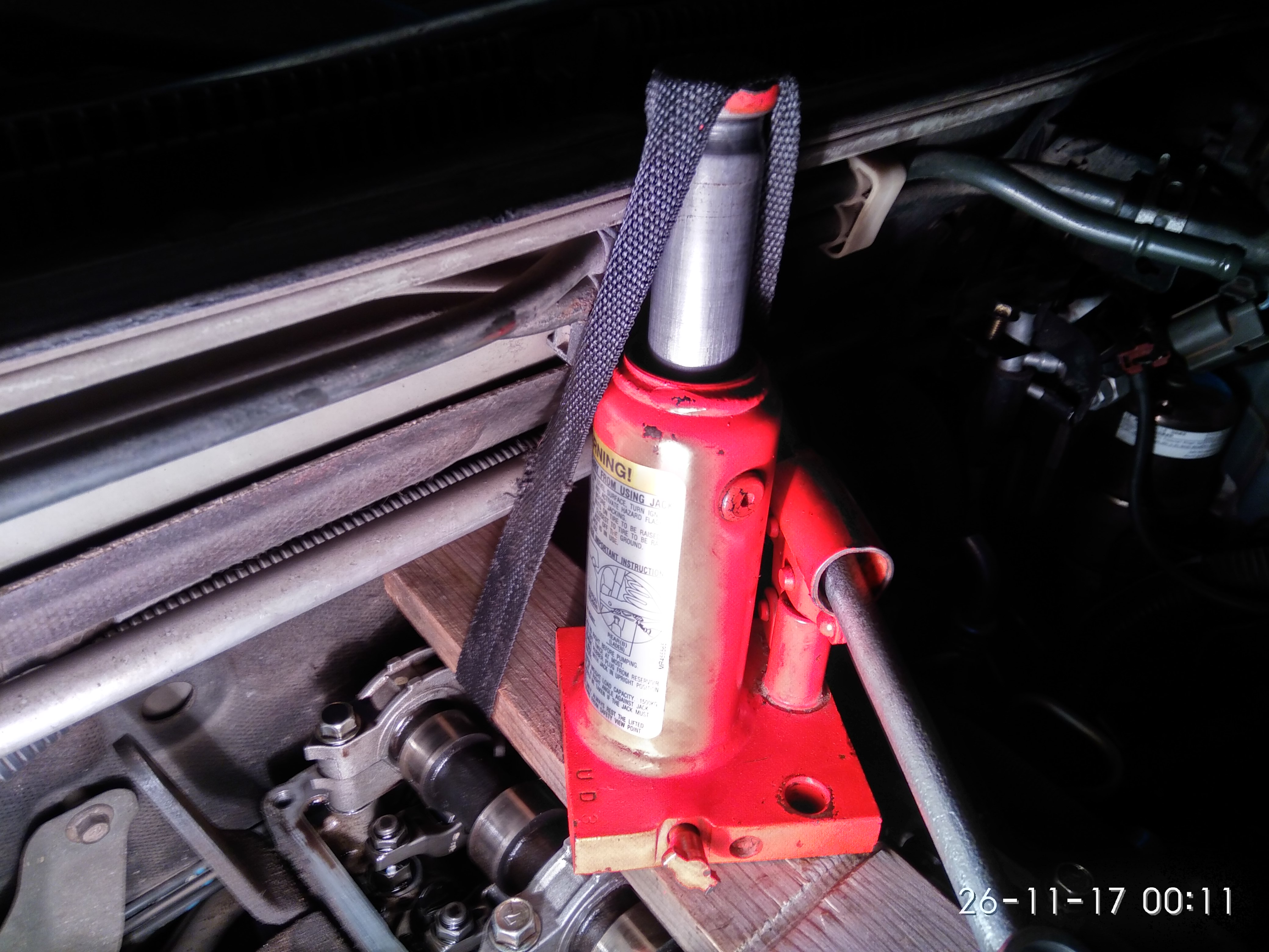

Всем спасибо! Вот мой съемник из подручных средств,!)) :*VICTORY*:

Все потдались нормально кроме четвертой, повозился с ней.)

Если не секрет, как он работает?

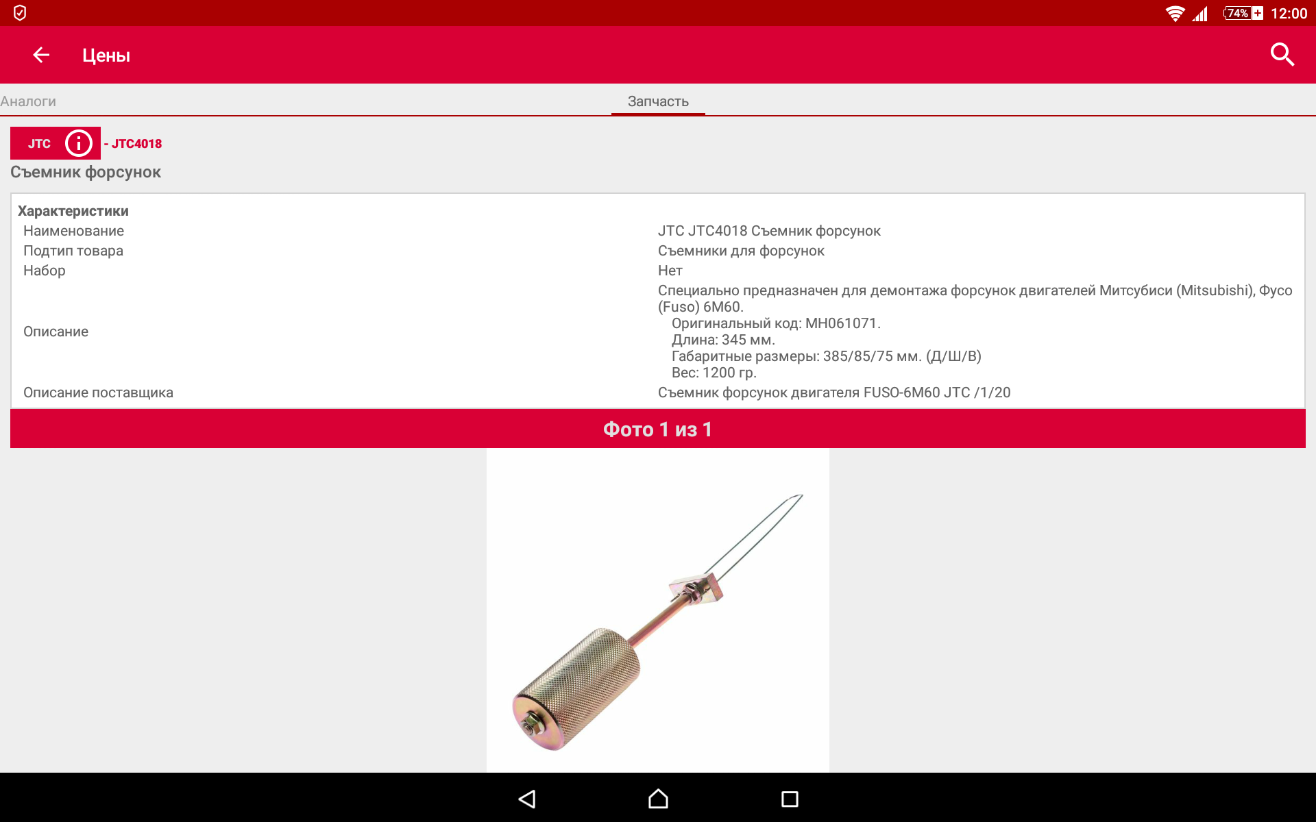

SmoAG как думаешь а такой будет работать?

Я не совсем понимаю как он будет цепляться за форсунку, но в целом конструкция рабочая
