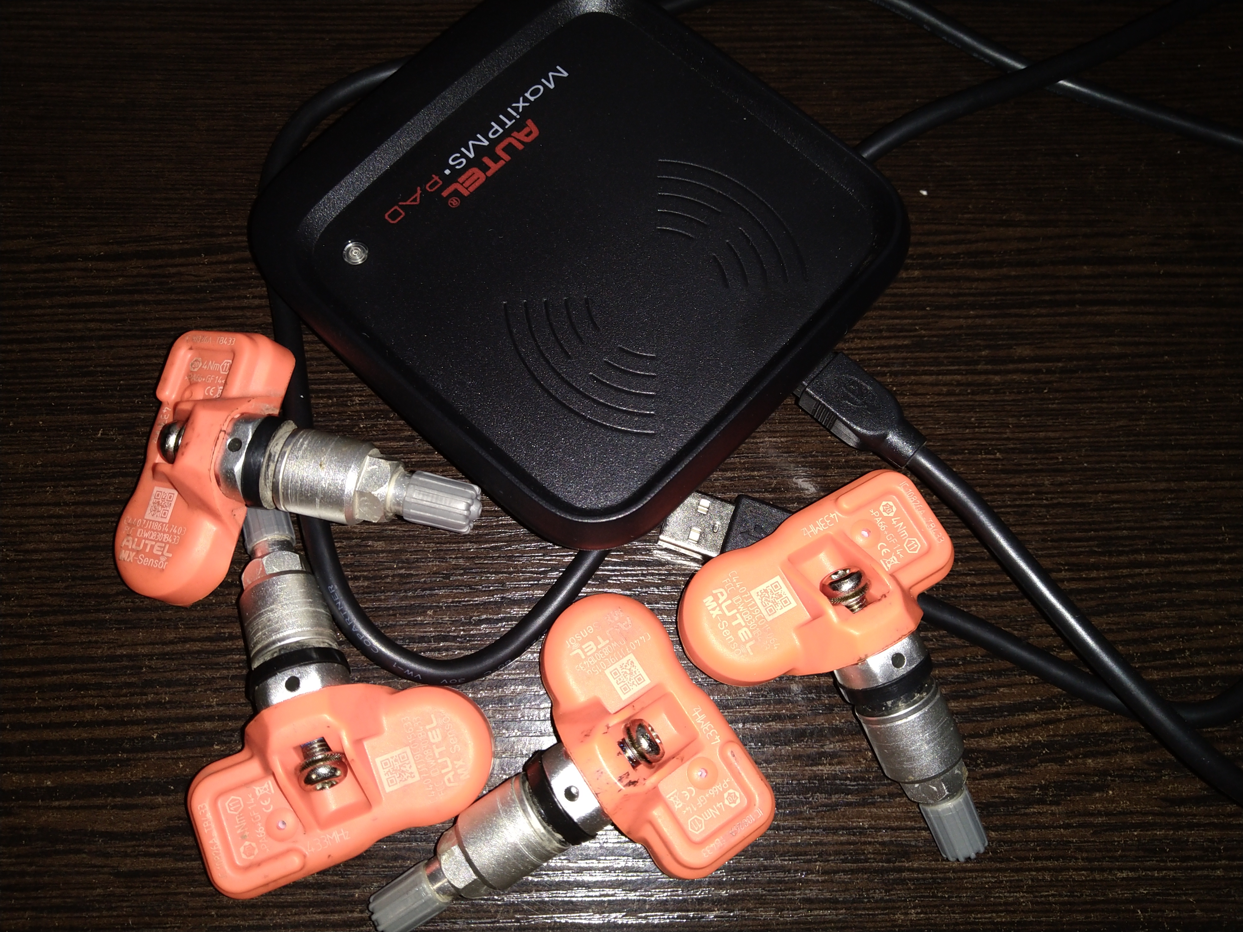

oversize писал(а): 31 авг 2019, 21:15 Мое предположение... Надо чтоб вентиль торчал в атмосферу.
Не то. Датчик просто вешается изнутри на вентиль, не уплотняясь с ним. Да и в вентиле обычный золотник-затычка,- все впускает, ничего не выпускает.
oversize писал(а): 31 авг 2019, 21:15 может вращение нужно?
G-sensor? Возможно. Но это гадалки!
Есть тут специалисты, понимающие логику работы системы? Прошу помощи!!

В запаске стоит датчик и он работает! Вращение непричём.

nick348 писал(а): 03 сен 2019, 22:16 В запаске стоит датчик и он работает! Вращение непричём.
Логично, но что же тогда?
После сброса ошибки, индикатор может мигать полдня,- вроде как мозги разбираются в проблеме. Но потом на дисплей выскакивает ошибка ТМРС. Низкое давление в шинах никогда не выскакивает, если даже его сделать в контейнере низким.
Контейнер пластиковый, радиосигнал проходит.
Может приемные антенны стоят напротив каждого колеса и зона их действия ограничена?

Устав читать форумы, драйв2, и т.п., обратился к ZYGARDу, отключил эту систему нафиг. Вторую зиму мои нервы и глаза эту надпись на пол приборки не выдержат.
Добил звонок мастера оф. диллера, которого Я попросил узнать возможности отключения TPMS и вообще что можно сделать, кроме установки второго комплекта, он мне перезвонил и говорит - цитирую: "Блин, мы этого сделать не можем, ну не умеем!". Ну вот как так то? ::-|:

ANDROZZZ писал(а): Устав читать форумы, драйв2, и т.п., обратился к ZYGARDу, отключил эту систему нафиг. Вторую зиму мои нервы и глаза эту надпись на пол приборки не выдержат.
В чем проблема установить второй комплект и больше не смотреть на надпись? Купить машину с определенным функционалом и не использовать его, по мне так как-то странновато.
ANDROZZZ писал(а): Добил звонок мастера оф. диллера, которого Я попросил узнать возможности отключения TPMS и вообще что можно сделать, кроме установки второго комплекта, он мне перезвонил и говорит - цитирую: "Блин, мы этого сделать не можем, ну не умеем!". Ну вот как так то?
Естественно не умеют и винить их тут не за что.
Официалы используют стандартный инструмент в виде MUTIII, которым их обязывает пользоваться производитель автомобиля, а MUTIII не имеет возможности править конфигурацию ETACS, так как производителю и в голову не придет, что снабдив автомобиль полезной функцией, кому-то захочется ее отключить предварительно заплатив за нее.

krokodil594 писал(а): 31 окт 2019, 09:33 В чем проблема установить второй комплект
А если у меня даже от первого осталось нормальных всего 3 датчика? Первый жена разнесла в хлам, когда проехалась на заднем ободе 5 км, и что за надпись на прборке TPMS она в душе не е... знала. В датчике от запаски почему-то стал пропускать сам сосок (резина от него) , 1 атмосфера в 2ое суток, а отдельно его не поменять. Получается мне нужно 2 комплекта.
Официалы за комплект с прописью просят 34К. С АЛИ со всеми манипуляциями получится минимум 10ка за комплект. Уже получается 20. Стоит оно того, после того как выяснилось, что система бесполезна, если за рулём не Я?
