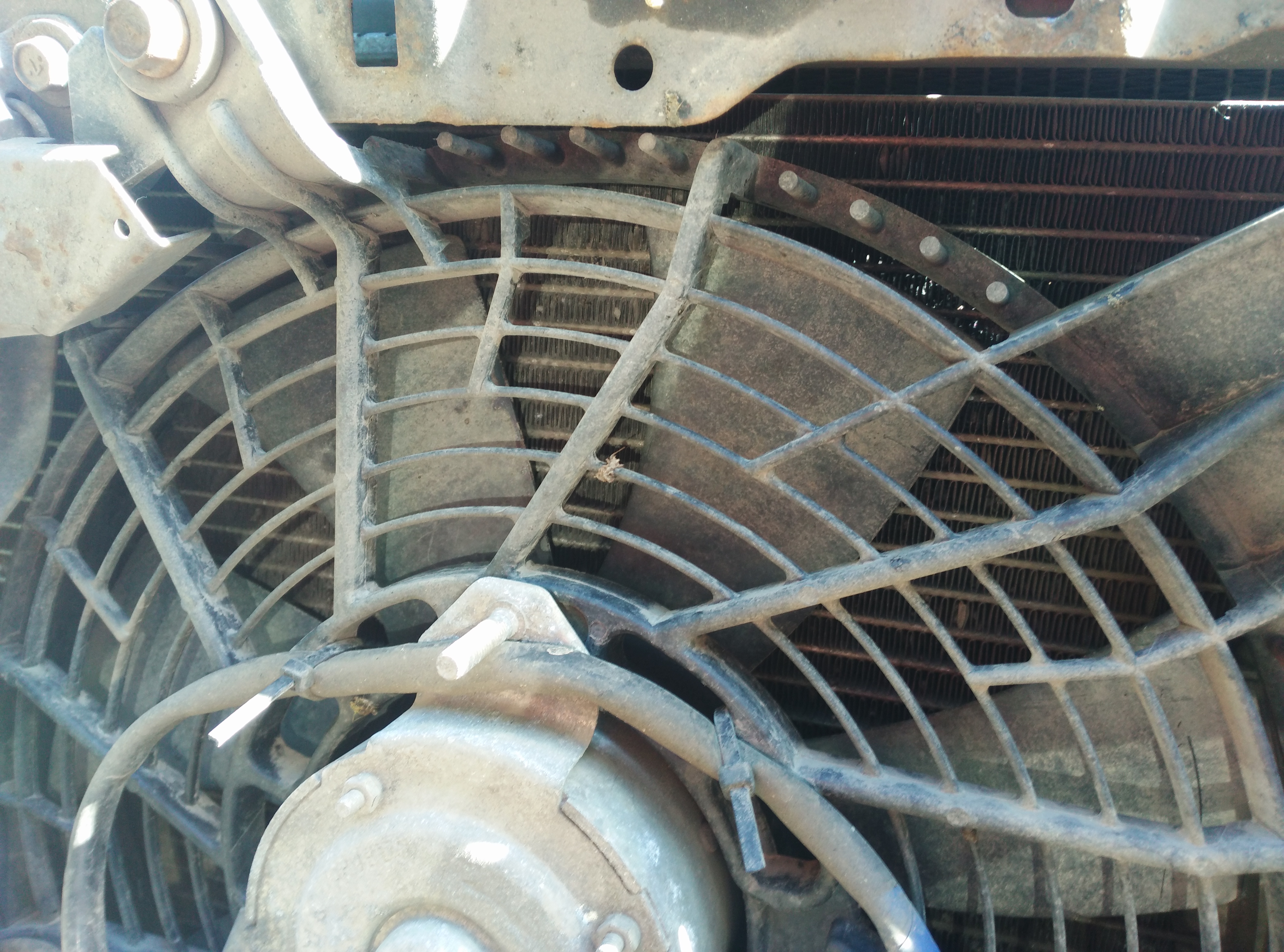

Пока пялился на вентилятор, вспомнил, что когда ставил, чётко отслеживал, чтоб дуло на радиатор, а сейчас не могу понять правильно дует или нет. Прикладываю руку - вроде и наружу выдувает, но немного, а основное, может, на радиатор. Не пойму.. По фото определить можно, правильно или нет?
Крутится налево. Вот как на фото смотрим, так налево крутится.

Против часовой стрелки, на радиатор.

SNOOPER писал(а):Против часовой стрелки, на радиатор.
Да, против часовой стрелки - так логичней мне было сказать. :) Ну так и крутится. Против часовой на радиатор.
Куда дальше копать?
