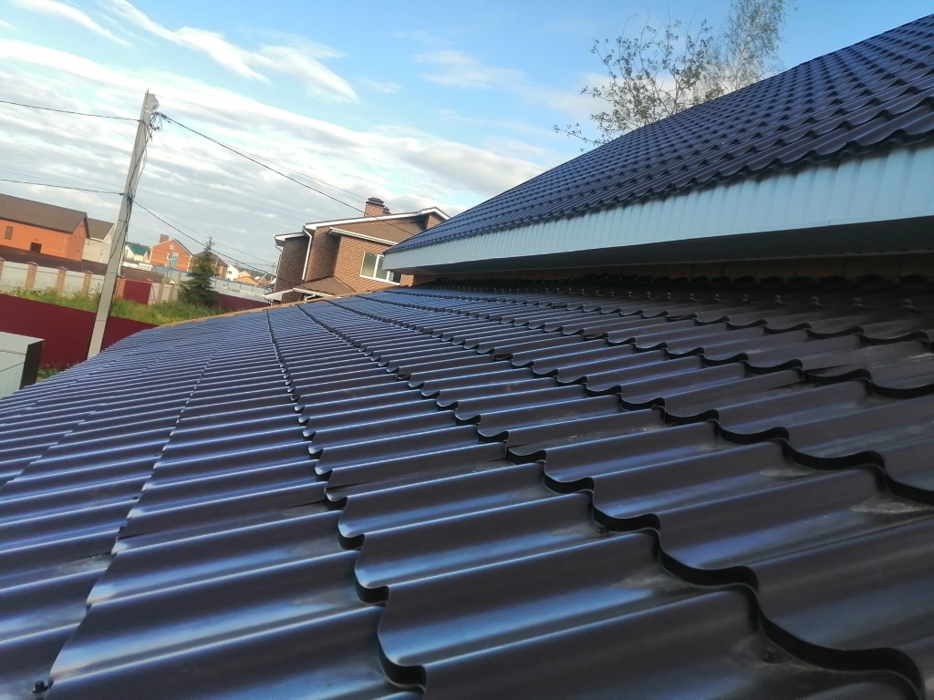

Вокруг трубы как помню 50 см должно быть негорючего . Просто распилить ,конечно ,нельзя . Но переставить же стропило не трудно

На уже собранной крыше - трудно. Даже очень. Насчет 50 см - это для минваты. Но есть и более современные материалы, там достаточно и 20 см.

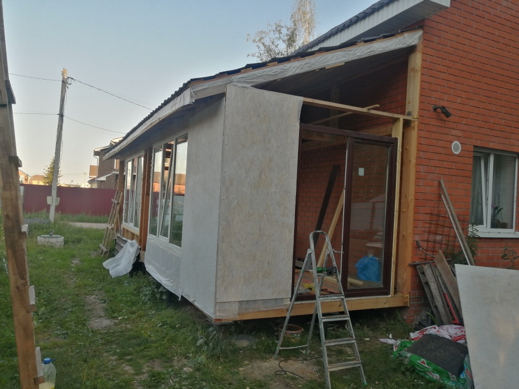

погода в пт-сб,Слава Богу,дала поработать. ветер правда сильный был,в пт долго думал:
-"лезть или не лезть? -Вот в чем вопрос" (почти (с))
после обеда всетаки полез ветрозащиту прибивать.последний гвоздь забивал уже в темноте.
в субботу,с женой начали листы закидывать-крепить...
к 16.00 закидали-прикрутили.
в принципе все норм получилось.
теперь поиск дешевых окон....окон много продают на авито,снимаю с новостроек,но доставка-тот еще вопрос. с братом потрещал,он у меня занимается их установкой,говорит разбирать надо,иначе не дотащить,если большой входной блок или т.п.
зх... итак руки и ноги уже гнутся в обратную сторону,а еще все впереди...

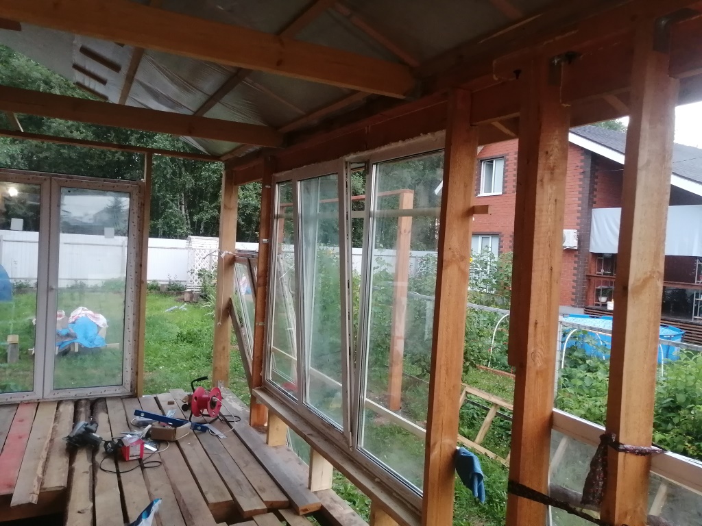

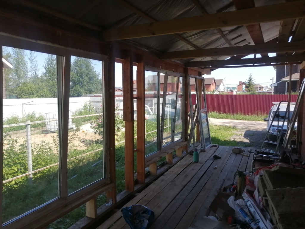

"шоу маст гоу он"-как говорил один из великих.

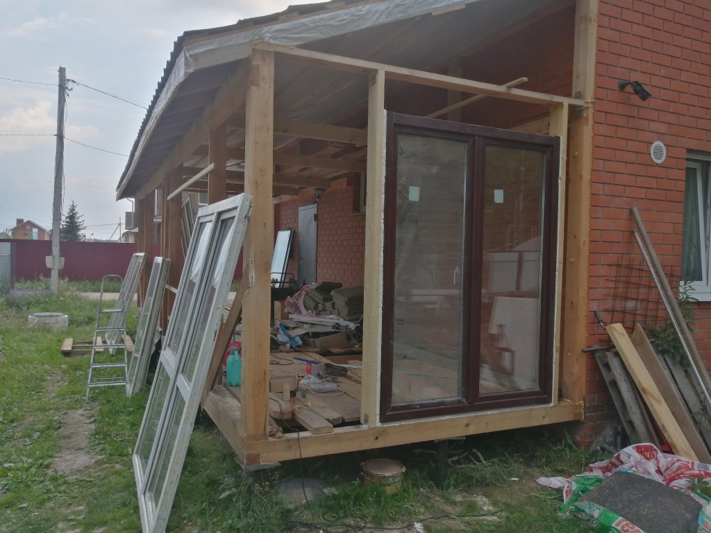

долго искал бу окна.в объявах вроде рязань,а звоню-Мск...доставка дорогая,ппц.
но вроде сговорился с одной конторой. примерно в мои размеры подобрали,в сб в обед привезли.
До этого никогда окна не ставил сам,перекрестился и погнал.поставил вход один и окно одно.жена мыть начала,говорит-новые окна то практически.чуть где заляпаны,но эт мелочи,все отмылось!!!
в вск неспешно воткнул еще окно и второй вход.ну и чуть начал осб обшивать.
сегодня не чувствую ни рук, ни ног...
да еще жара эта....
да еще жара эта....

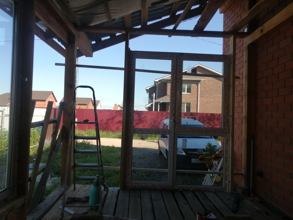

Чо за доска над входом???
8(9О3)156 ТРИ ВОСЭМ 65
- Смайлик
- Сообщения: 11315
- Благодарил (а): 265 раз
- Поблагодарили: 682 раза
строим дом!
Расположение не так....
Доска работает на ребре.
Если это был маурлат... то полная хрень...
Зачем ты туда положил доску?

не,Серег,это просто перекладина,можно сказать ,для удобства.она по идее не несет никаких нагрузок,но при дальнейшем обшивании стен поможет.да и лазил я по ней,когда крышу утеплял.и для дверей стойки к ней прикреплены.вобщем пользы от нее больше чем она стОит.

Поставь её на ребро, и польза точно будет, а так проем двери ни о чем.

именно его тоже и смотрю.
мне эта доска нужна для обшивки стены!!!!!
мне не нужен там ни мауэрлат,ни ригель!!!!
мне нужна там только ширина этой доски,чтобы в стену утеплитель напихать и обшить все!!!
а на открывание и закрывание она будет работать именно так как надо,как ригель,но в горизонтали.при нажатии на дверь стена не будет ходить ходуном!

Ну, мне не нравится этот узел, а так решать конечно же тебе.

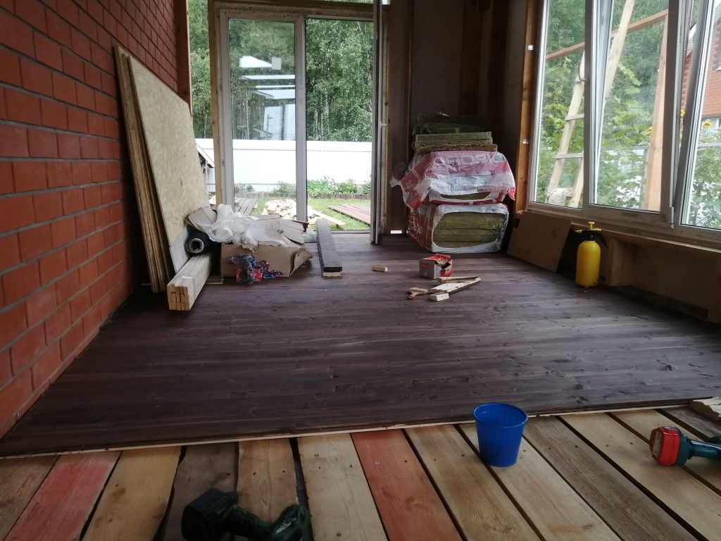

полами чистовыми занимался в выходные.
колени болят теперь,ппц...
дерево дорогое,жесть...не успеваю за ростом цен уже.

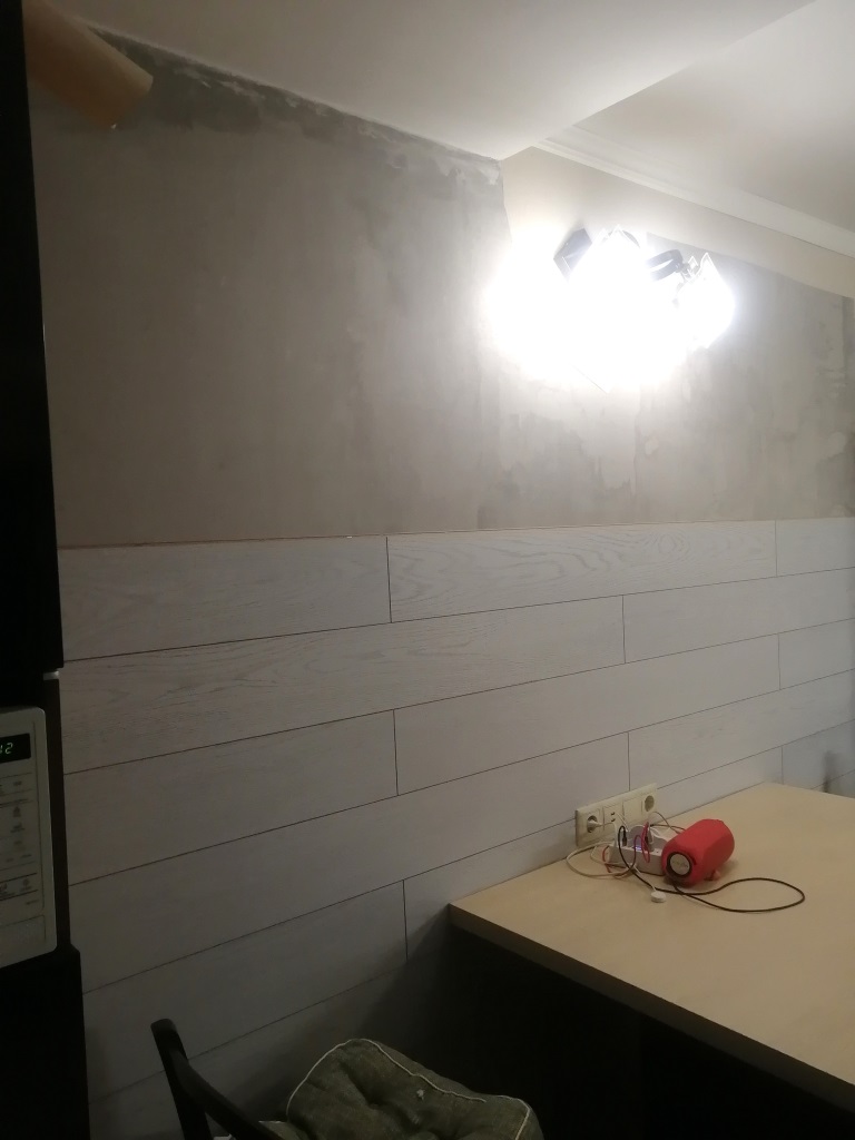

у меня уже мелкий косметический ремонт начался....
в зоне приема пищи,стульями обои на стене покоцали. ламинат теперь клею.
на след сезон забор по фасаду запланирован...
"покой нам только снится..."(с)
