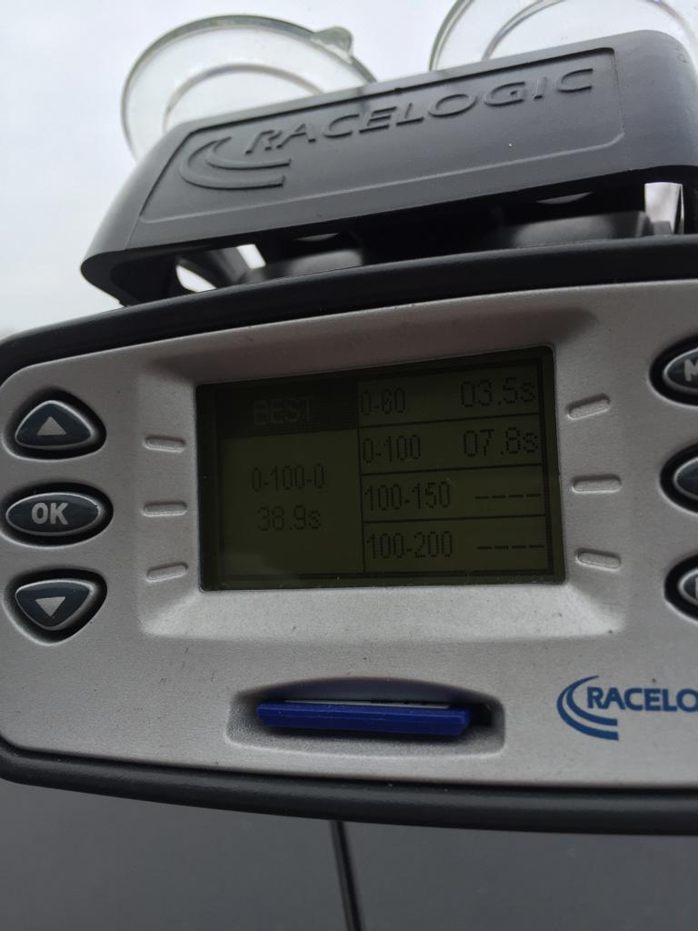

Каких-то 87 километров разъездов и результат на лицо.
Повторюсь - по паспорту разгон до сотни у моей машинки с 6В31 - 8,7с.
На момент всех замеров: температура минус 10. Антибукс отключён, привод полный, асфальт мерзлый, с небольшим количеством снега. Колеи почти безснежные. В машин полный бак бензина (в начале), дополнительный бак с пропаном, заполненный на 2/3, какая-то хрень в багажнике, не аэродинамические дуги на рейлингах и два пассажира. При замере, давшем максимальную цифру, только водитель и бензина уже 4/5 бака.
Сперва замер как есть. Ровно 10 секунд. А потом на уменьшение и лучший результат 7,8с до 100 км/ч и 3,6с до 60 км/ч.
Далее. Снизился расход. Обратный путь с пробками и трассой позволил понаблюдать. Не во всех диапазонах (примерно на 2000 остался прежним), но в городском режиме - точно вниз.
Поведение. Едет. Гораздо отзывчивее на педальку. Почти весь обратный путь баловался - понравилось.
Сергею огромное спасибо, мне результат нравится.

Из реального увидел у Паши только разгон до сотни. Важный конечно параметр, но как замер делался? Когда счёт идёт на секунды и десятые, это важно! Доджен быть один и тот же участок дороги и её направления, тест должен быть не один, обязательно нужна видеофиксация, а потом разглядывание спидометра в старт-стопном режиме. Если скорость смотрится по навигатору, то плюс 1 секунда (как минимум) на время экспозиции дисплея.
Вышеперечисленное это только по-крупному, а мелочей ещё море наберётся...
Павел, параметр общего расхода не подходит. Нужен средний расход именно в движении (выше 5 км/ч). Все эти стояния в пробках, прогревы по утрам сильно сказываются в городском цикле.Nbf писал(а):А во-вторых - я приехал к Сергею с трассы, с неким средним расходом на приборке за текущие сутки. Потом 85 километров педалирования накинули цифру на некое значение. Ок. А потом я поехал от Сергея по городу и по зарождающимся постновогодним пробкам и потом по трассе чутка, а приехал на место с мЕньшим средним расходом, чем приезжал к нему. Вот так я это и понял. Могу быть не прав.

На круг замеров 10 было. По спидометру никто и не смотрел - замер делался рейслоджиком. Дорога одна, условия схожие - только на лучшем отрезке в машине только водитель, в остальных случаях был ещё и пассажир.dvm99 писал(а):Из реального увидел у Паши только разгон до сотни. Важный конечно параметр, но как замер делался? Когда счёт идёт на секунды и десятые, это важно! Доджен быть один и тот же участок дороги и её направления, тест должен быть не один, обязательно нужна видеофиксация, а потом разглядывание спидометра в старт-стопном режиме. Если скорость смотрится по навигатору, то плюс 1 секунда (как минимум) на время экспозиции дисплея.
Таки я не понял, почему не подходит? На момент начала работ было Х. На момент окончания работ стало Х+2. А по приезду домой оказалось Х-1.dvm99 писал(а):параметр общего расхода не подходит. Нужен средний расход именно в движении (выше 5 км/ч). Все эти стояния в пробках, прогревы по утрам сильно сказываются в городском цикле.
И показометр мгновенного расхода я теперь могу видеть. Не радует конечно, но психика выдерживает, ибо скромнее показания. А счётчик этот штука простая - на сколько педальку нажал, на столько он и зашкалил. Стало быть не так глубоко давлю теперь, вот и все.

Ну ладно, пойдёт!Nbf писал(а):По спидометру никто и не смотрел - замер делался рейслоджиком.
Кстати говоря, было бы интересно увидеть повторение этого теста после самообучения мозгов, а не сразу после перепрошивки. Т.е. покататься и повторить.
