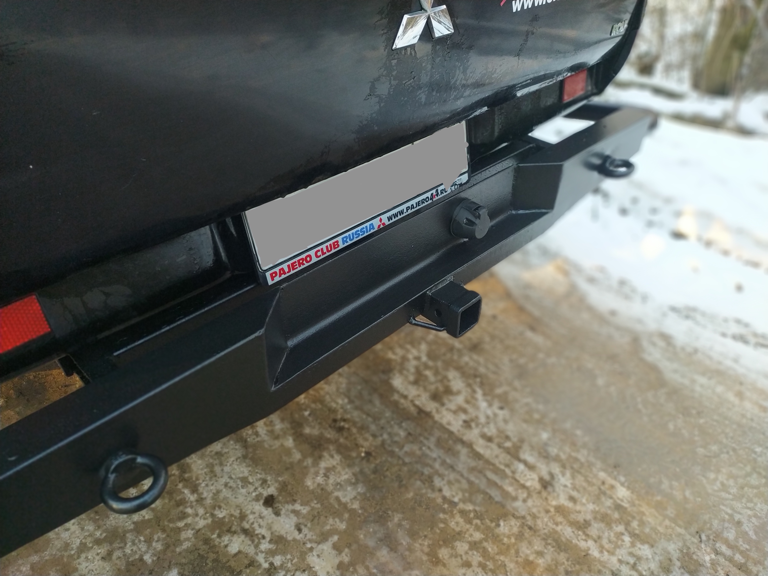

Ну вот и итоговый результат. Гниль заменена, квадрат вварен, бампер отпескоструен, оцинкован на горячую и окрашен порошком.

gansales
Сообщения: 11977
Откуда: < Кунцево Рублёвка >
Благодарил (а): 314 раз
Поблагодарили: 783 раза
L200 '08, SS, АКПП. Беззубик.
Сообщение gansales »
Достойно вышло :*THUMBS UP*:
Паджеро 4 . 3.0 . 12 год.
Андрей.
Николаич
Сообщения: 1241
Зарегистрирован: 24 ноя 2011, 22:56
Двигатель:: 6G72, бензин 3,0
Мой автомобиль(и):: Pajero 4
Откуда: Орехово-Зуево, рязанская деревня
Благодарил (а): 44 раза
Поблагодарили: 52 раза
Сообщение Николаич »
Ну что? Гуд! Интересно, на сколько хватит?
Люблю жизнь! А внуков люблю больше жизни. Тел. 903-207-39-66. Езжу на П4 2018 г.в. Куплен новым в декабре 2019г.
Nbf
Дикий Админ
Сообщения: 27476
Двигатель:: 4D56t,
Благодарил (а): 1116 раз
Поблагодарили: 1440 раз
Сообщение Nbf »
Посмотрим ))
Павел.
______________
тел. (Ч95)6Ч2ЗО92

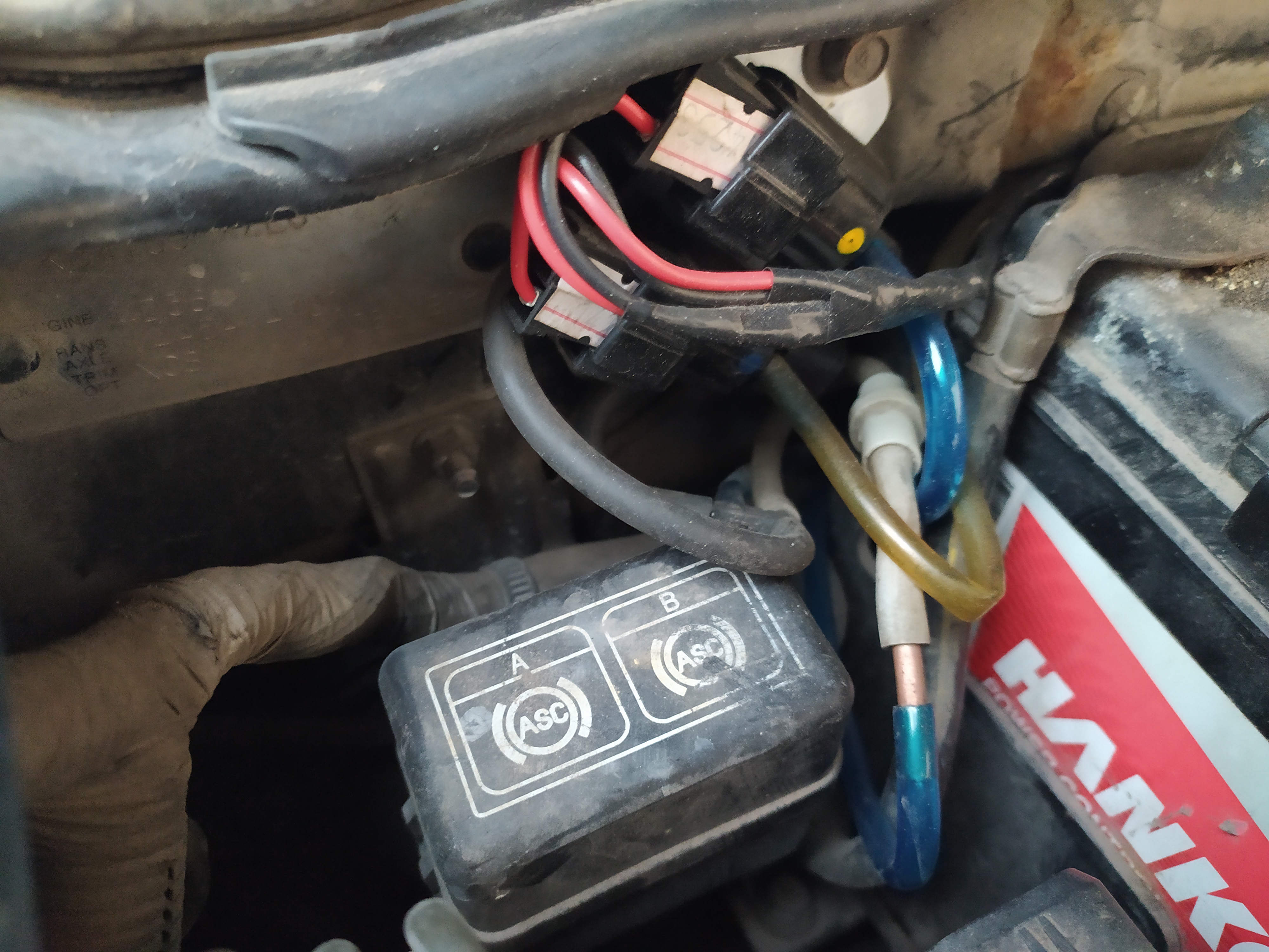

Работа силы не малой — точно достойна протоколирования для потомков…)))
Покупал когда машину — не работали клапана ПП. Оригинал ставить жаба задавила, поставил какой-то не оригинал, тыщщи за две. Как сказали — "огонь, всем такие ставим — жалоб нет!"
Ну у кого нет — а у кого они честно к следующей весне скончались. А может и раньше — я же осенью как ПП включаю, так только весной и вырубаю. Этой весной отключить передок не смог — моргаем и выпендриваемся.
Ну и то одно, то другое — в общем до осени так на ПП и катал. Потом правда психанул и заказал блок клапанов у братьев навек — в смысле у китайцев ТЫЦ
Клапана — что любопытно, нашел по оригинальному номеру. Свои, оригинальные, я не помню, но внешне очень похожи и разъемы подошли, а там фик его знает — что там за разъемы — в промежутке то не оригинал стоял…
Единственное — что-то не рискнул ставить обратно под колесо. А тут как раз большие переделки с машиной случились, ну и под шумок парни мне эти клапана под капот и перенесли. Что интересно — трубки для удлинения обошлись в половину цены блока клапанов — такая математика )))трудится
Надо сказать — соскучился я по заднему приводу — а тут и погодка подходящая — любо дорого смотреть было, как система ESP трудится… Правда быстро наигрался — снова до весны ПП включил, ну его…))
Цена вопроса: 1 100 ₽ включая шланги
Павел.
Раньше ставили жигулевские клапана. Работали или нет, хз. Свою продал с пробегом 230 тык, про клапана ничего не знал.

Сообщение Nbf »
Николаич писал(а): Свою продал с пробегом 230 тык, про клапана ничего не знал.
На моей, по подсчетам, клапана впервые умерли примерно на 280. "Новые" под колесом честно отработали как минимум 15-20. Ну и еще около 15 откатал с неработающими.
Посмотрим как себя под капотом поведут.
Сообщение kyzya11 »
а от чего они умирают то?
если грязь не виновата и сами по себе то зачем переносить?
