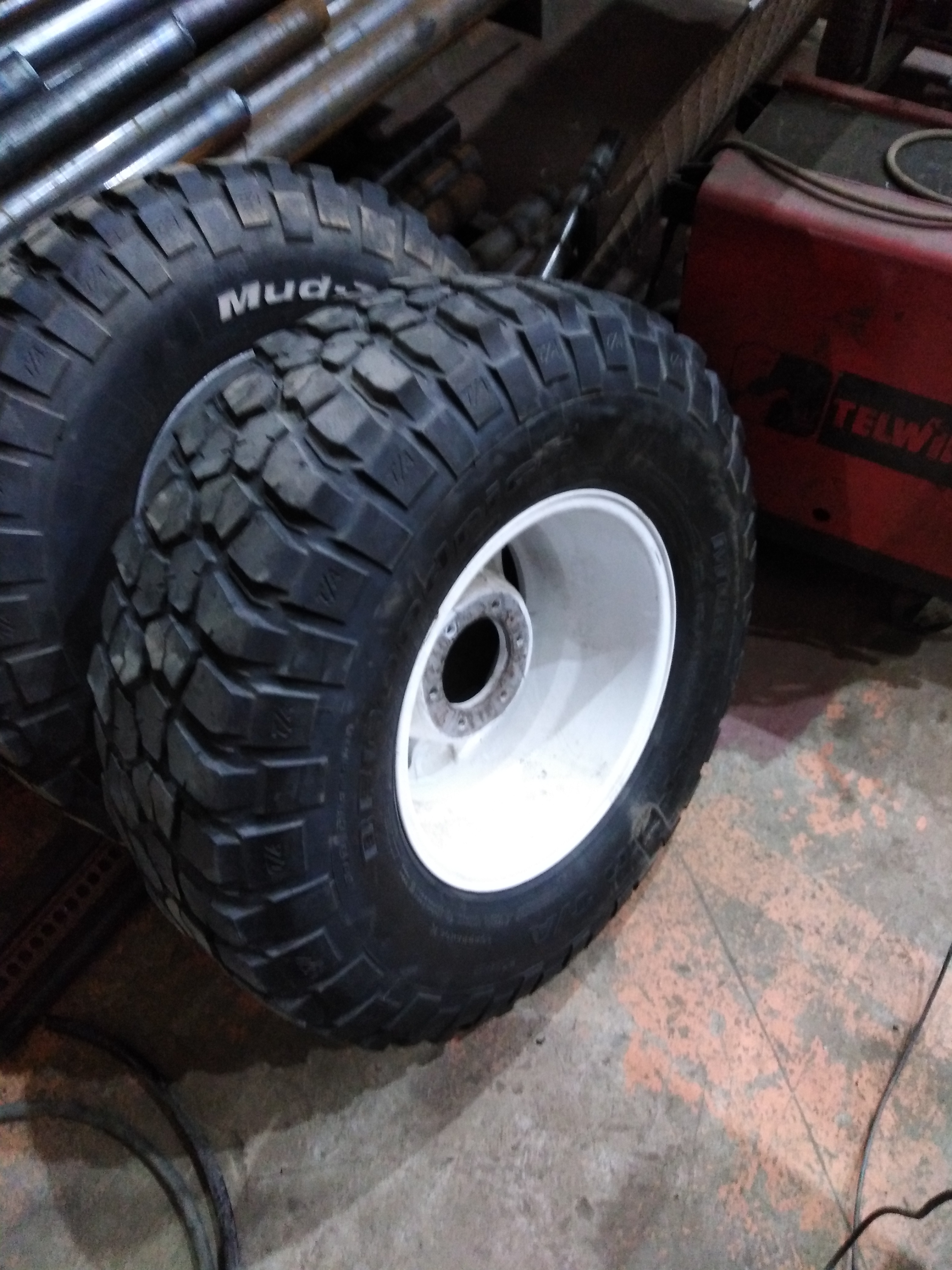

По случаю примерил колёсико от своего Пепелаца.
Это Гудрич МТ в размере 285/75/16 на диске с нулевым вылетом. Супротив +38 вылета в стоке у L200.
Смотрится конечно отлично.
А вот с остальным...
Сам по себе диск встал отлично. Ни за что не цепляет, тут все в порядке. Но покрышка даже в статике, при повороте руля упирается и спереди и сзади. Причём даже не в максимальных режимах, во всяком случае сзади до упора остается половина оборота руля, а покрышка уже норовит изувечить подкрылок.
Придётся искать новые (другие) диски. Попутно решая вопрос, а какого цвета им быть?...

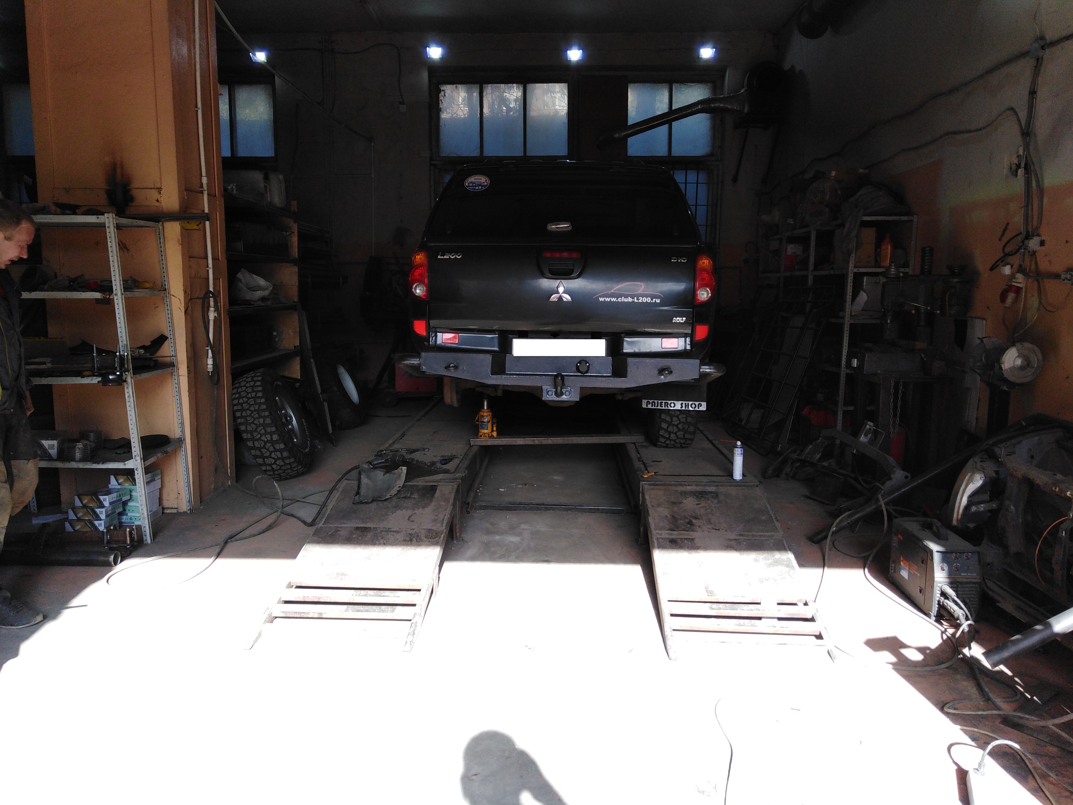

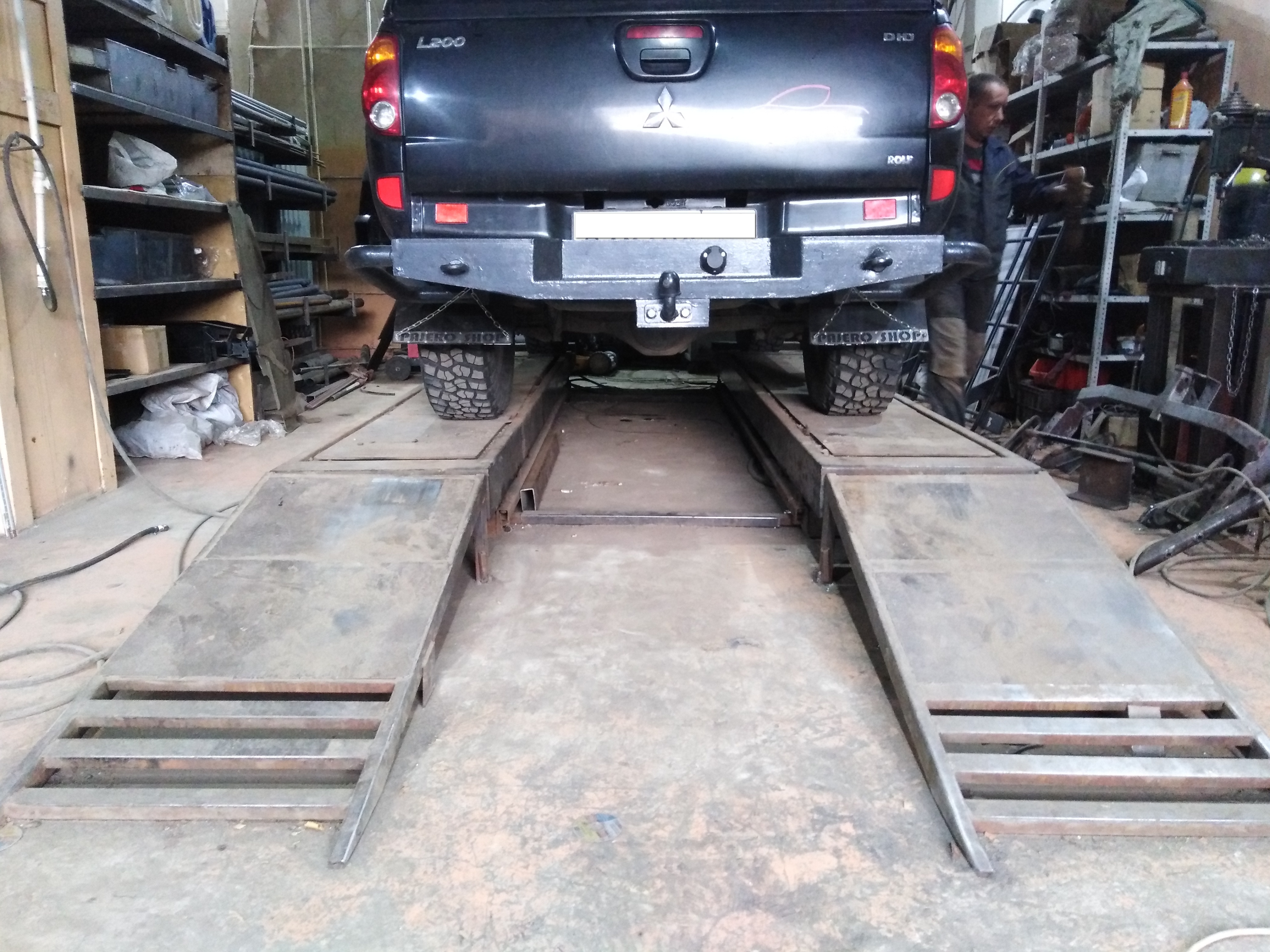

Ладно, кинул клич по знакомым и малознакомым, а так же по вовсе не знакомым и в результате получил телефонный номер местного, ялтинского мастера с очень хорошими отзывами. Ну и отправился к нему на СТО, где он работает.

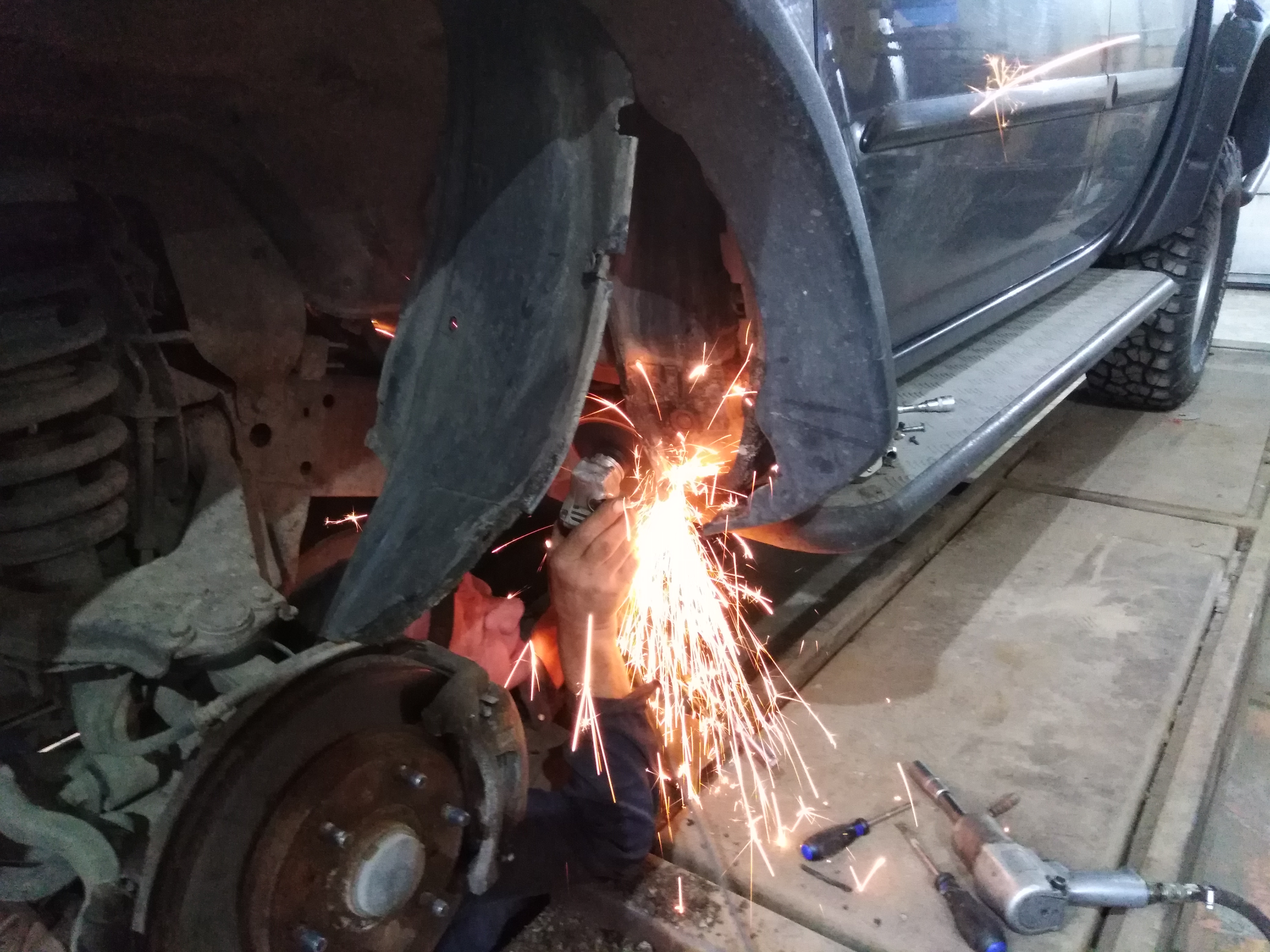

И это оказалось хорошей идеей. Для начала - регулировка ингибитора проблем не вызвала. Он правда все ещё чуточку мандит, но только с моей помощью. А вот с тормозами в итоге пришлось повозиться. К примеру - какой-то добрый человек когда-то укрутил болт регулировки рычага в салоне так, что назад пришлось выбивать молотком, ибо он впился гранями в тело рычага. Кроме того мастер все же подошёл к делу обстоятельно, в общем я на одеялке точно так все не сделал бы.
Ну и попутно, пока машина была на подъёмник, я уже сам углядел неравномерный износ резины на правом переднем колесе, в итоге после танцев с ручником отправился в соседний бокс на сход развал. 1200 рублей за эту процедуру и у меня машина с чудом поставленным на место колесом и не утешительным приговором: регулировочные болты в рычагах закисли намертво и меня без вариантов ждёт их замена. Но пока сайленты живы, часть регулировок удалось исправить рулевым, остальные пока в допуске. Такие дела...

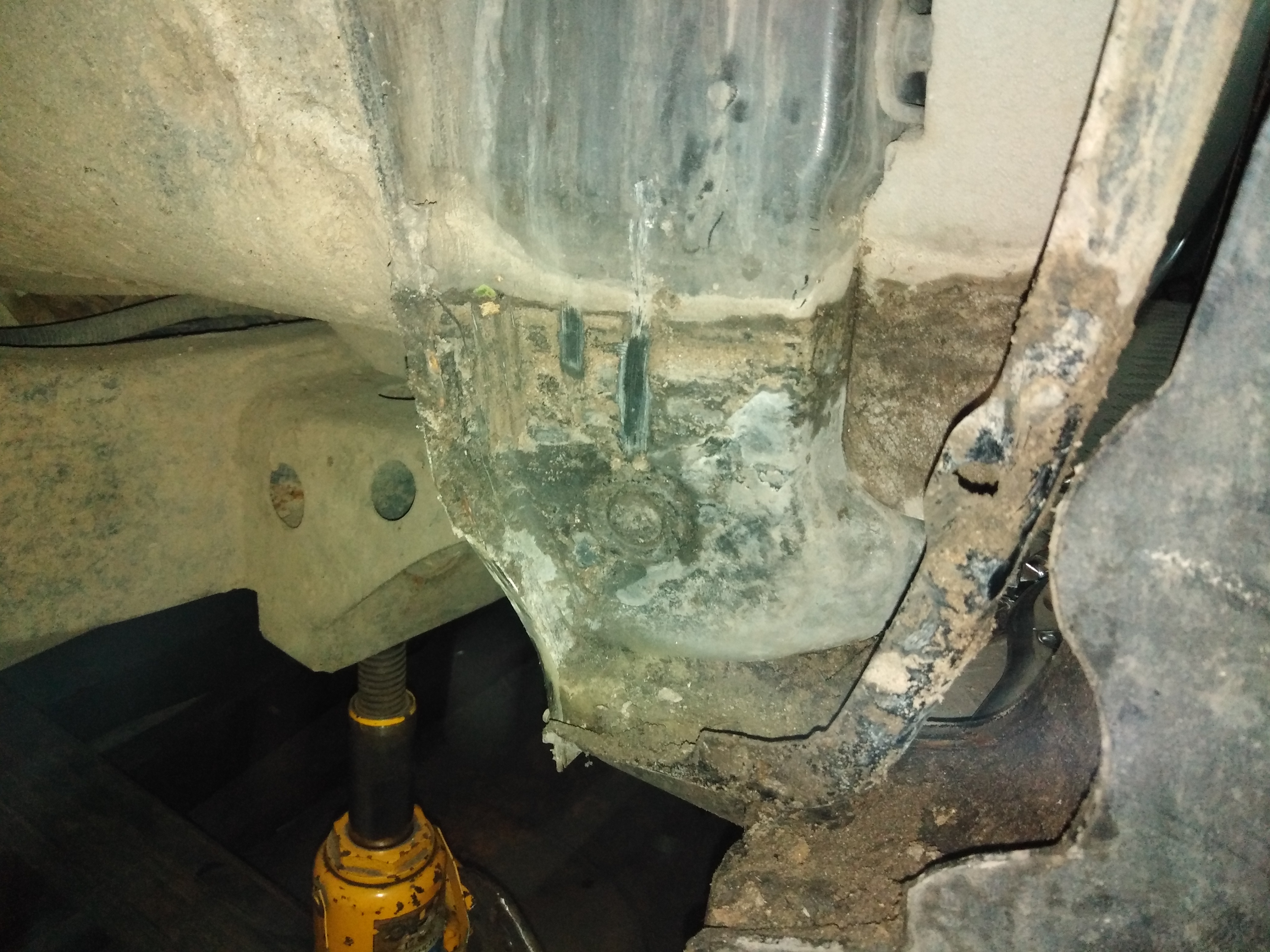

Беззубик достался мне с предсказуемо ржавым задним силовым бампером и неимоверным количеством разнородных сколов краски на капоте и в целом по кузову — кромки дверей и так далее.
С бампером все понятно — металлическая щетка, кисточка и черная молотковая краска по ржавчине из ближайшего строй мега пупер маркета.

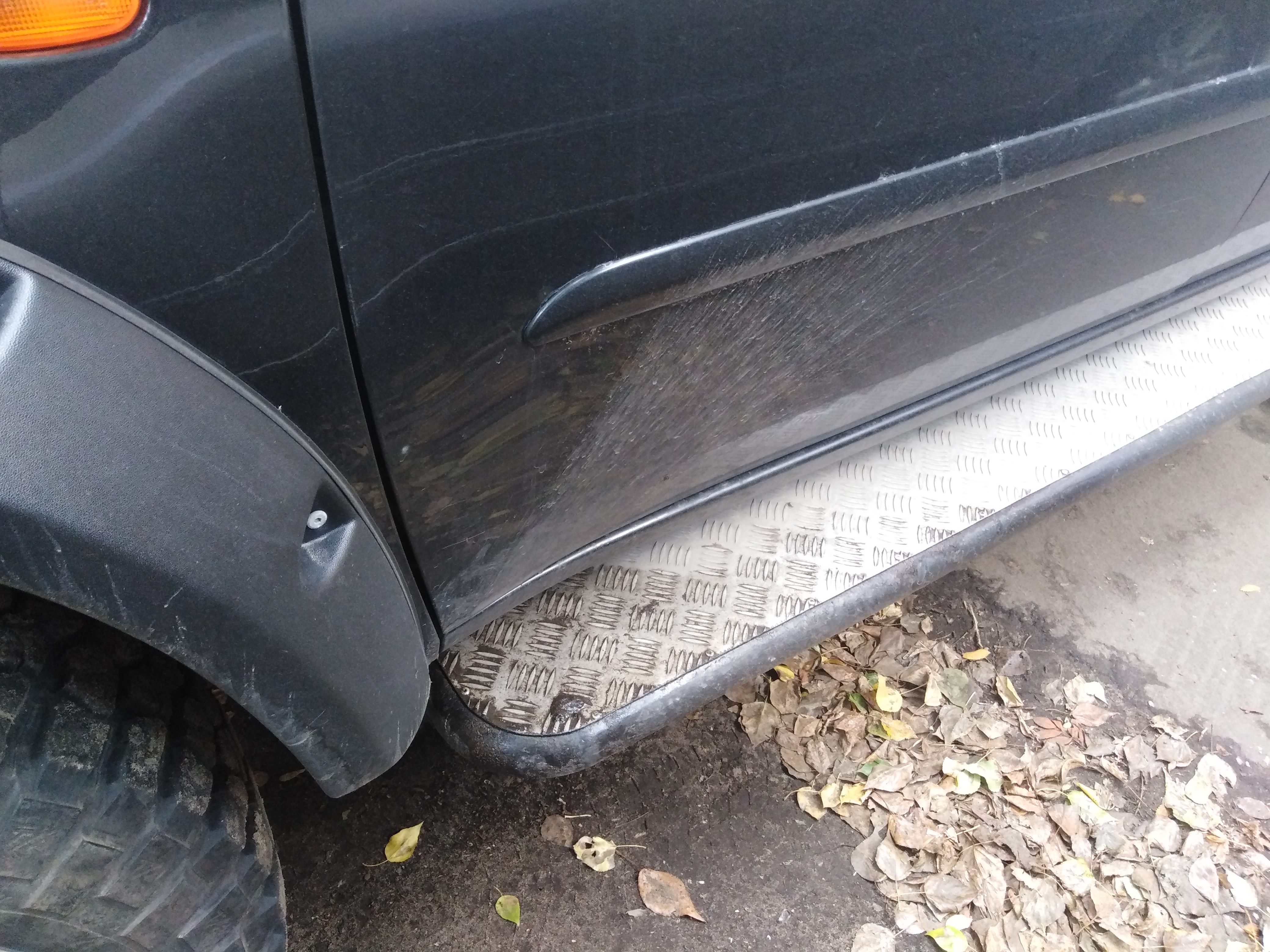

Со сколами на ЛКП в общем тоже все понятно — черный лак для ногтей — лучший друг маляра-колхозника. Но пост не о том, а о том, как я этот лак покупал.
Собравшись с мыслями, решительно распахиваю дверь магазина косметики. В торговом зале полумрак, после яркого августовского солнца глазам требуется какое-то время, что бы привыкнуть. И вот — зрение полностью восстановилось, зато решительности явно поубавилось — это и понятно — все в зале смотрят на меня. Особенно вон та тётка, что стоит ко мне спиной не шелохнувшись — она точно тоже смотрит на меня и думает — что в этом островке благоухания и красок делает этот всклокоченный, слегка выбритый тип…
Зажмурившись, делаю шаг к стойке консультанта. Та делает шаг мне на встречу. Приветливая улыбка на ее лице выдает её гнусные мысли на мой счет.
Быстро прикидываю расстояние до входной двери и понимаю, что шансов отступить, спросив, "А разве здесь не "Красное и Белое?" уже нет.
В ответ на совершенно издевательскую фразу консультанта — "Чем я могу Вам помочь?" на вдохе, собрав всю волю в кулак отвечаю —
— Знаете… Мне нужен черный лак для ногтей!
Все, отступать уже точно некуда… Еще та тетка — она снова ко мне спиной…
— Вам маленького объема или побольше? (Издевается. Точно издевается!)
— Знаете, мне все равно! (Осмелел — терять то нечего) — Мне, знаете ли, лак нужен вообще для других целей! (Ну что, съела?!)
— Да, я понимаю — Вам машину подкрасить
Сердце пропускает удар.
— И что, к вам часто за краской для машин приходят?
— Ну конечно, особенно хорошо берут как раз черный и белый лак. Ой, Вы знаете — а маленькие уже закончились, видимо все разобрали. Давайте я Вам вот этот посоветую: это гель, но греть его не нужно и он хорошо должен на машине держаться…
Павел.

А лак для ногтей имеет какие-то преимущества по сравнению с подобными пузырьками краски, что продается в автомагазинах?
Или тупо ближе от дома?:)
Nbf
Дикий Админ
Сообщения: 27647
Двигатель:: 4D56t,
Благодарил (а): 1124 раза
Поблагодарили: 1459 раз
L200 '08, SS, АКПП. Беззубик.
Сообщение Nbf »
Главное с дуру рассказал жене об этом. Тут же получил по шее - "У старшей дочки спросил бы, папаша! Даже не заметил, что она полгода черным лаком увлекалась - вон он на полке, пыльный стоит!"
Pasha_Ptz писал(а): ближе от дома?:)
Это раз, а два - каким-то чудесным образом он, не смотря на первоначальный оттенок, сразу подходит по цвету. Плюс кисточка удобная. В качестве микробонуса - он как правило дешевле ремонтных красок из автомагазина.
Павел.

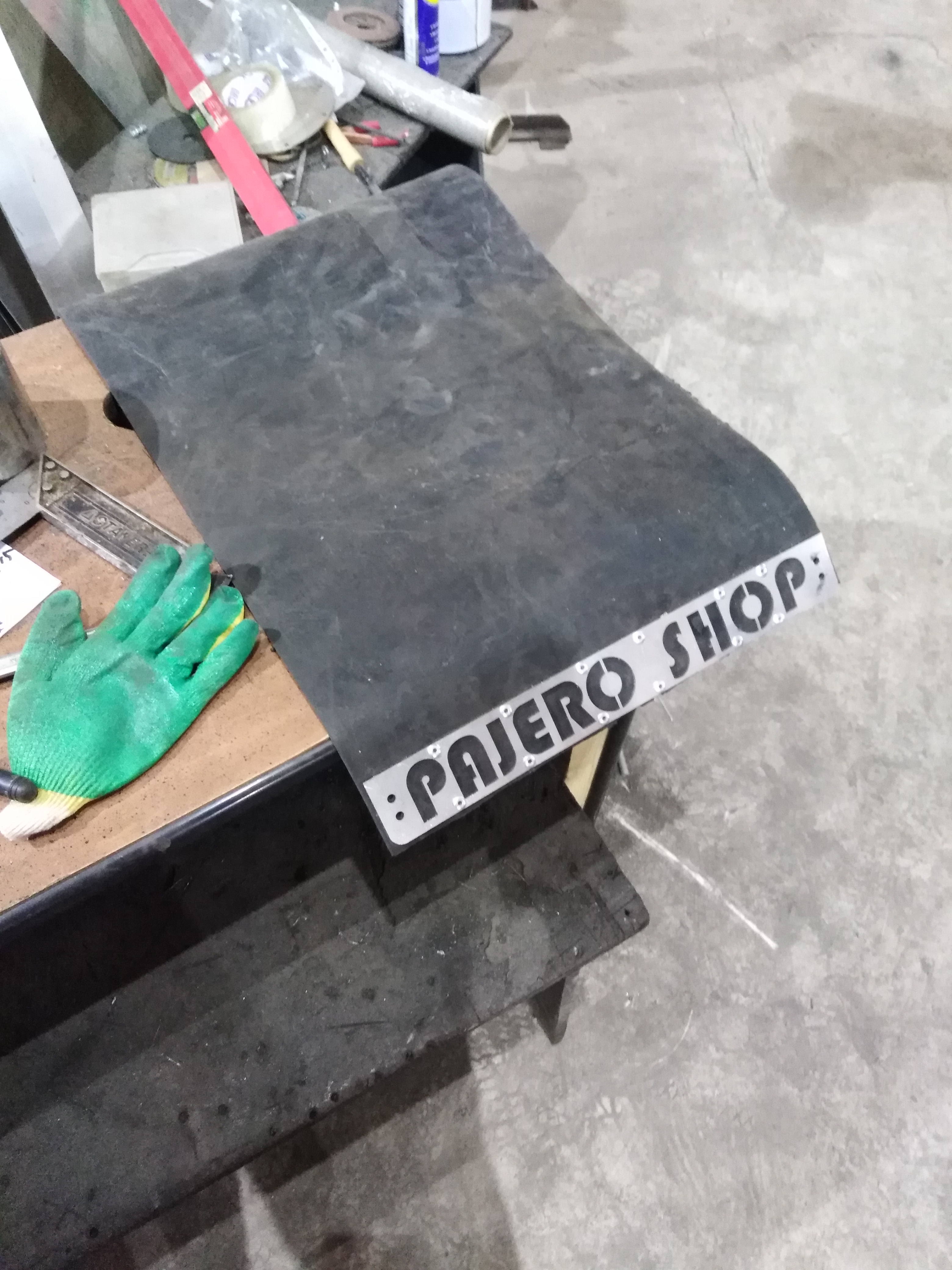

Брызговик - штука тонкая, со многих сторон полезная и зачастую устанавливаемая с завода. Допускаю, что и на "Беззубика" их завод тоже ставил, но когда это было...
С той поры он обзавелся задним силовиком и расширителями крыльев от лаптера. Или от Лаптера - я точно не знаю как правильно. Красивые - безумно. Но, заодно, безумно пачкающие бока машины, благодаря скосам внизу.
И это - еще на в общем чистой машине. А если в грязь, даже чуточку, то зрелище еще лучше:
Ок, надо ставить.
Поискал по инету, поискал на Форуме - вроде тишина на этот счет. Где-то на драйве отыскал отчет парня, который делал брызговики из двух ГАЗелевских и одно МАЗовского. Уже решил так и поступить - уперся в пластины. Взять их не проблема и много где, но нужно куда-то ехать. И за брызговиками от грузовиков тоже ехать надо, в основном в другую сторону. Еще нужно купить цепочки, стяжки, отыскать на даче заклепочник, убедиться, что есть клепки, вспомнить - куда дел дрель и не забыть купить саморезов.
В общем та еще операция получается. Лень победила - давай обзванивать наши клубные сервисы. Тоже квест. У кого дрель есть, нет клепок, у кого пластин навалом, но нет резины. В общем квест легче не стал - нужно все собрать в кучу самому, ну кроме дрели - в общем опять не удача. И только в ПаджероШопе (блин - я не знаю точно - реклама это или нет?) вдруг чудесным образом услуга по установке брызговиков оказалась в прайсе. Типа вообще ничего не надо - машину пригнать, да в кассу не забыть потом.
Ок, едем в ПаджероШоп. Первая поездка оказалась провальной. И в целом виноват в этом наверное я сам, точнее моя уверенность, что все ингредиенты, тьфу, комплектующие обязательно лежат на месте и ждут только когда я приеду. Так не вышло - за те несколько часов, которые прошли с момента моего звонка "Еду!" до моего явления, все в кучу собрать не смогли.
Ок, перенесли на пару дней, на удобное мне время и вот я снова на территории ПаджероШопа. тут нужно сказать, что я успел пожаловаться на свою давнюю беду - я не смог запихать вперед колеса 285\75\16 на дисках с нулевым вылетом. С вылетом +32 - не вопрос, как дети в школу. А с нулевым вылетом - цепляет и все тут. В общем поскольку работа в арках, мне было велено привезти с собой злосчастное колесо, дабы можно было покумекать на месте.
А дальше - дальше полный рабочий день, практически без перекуров и точно без обеда.

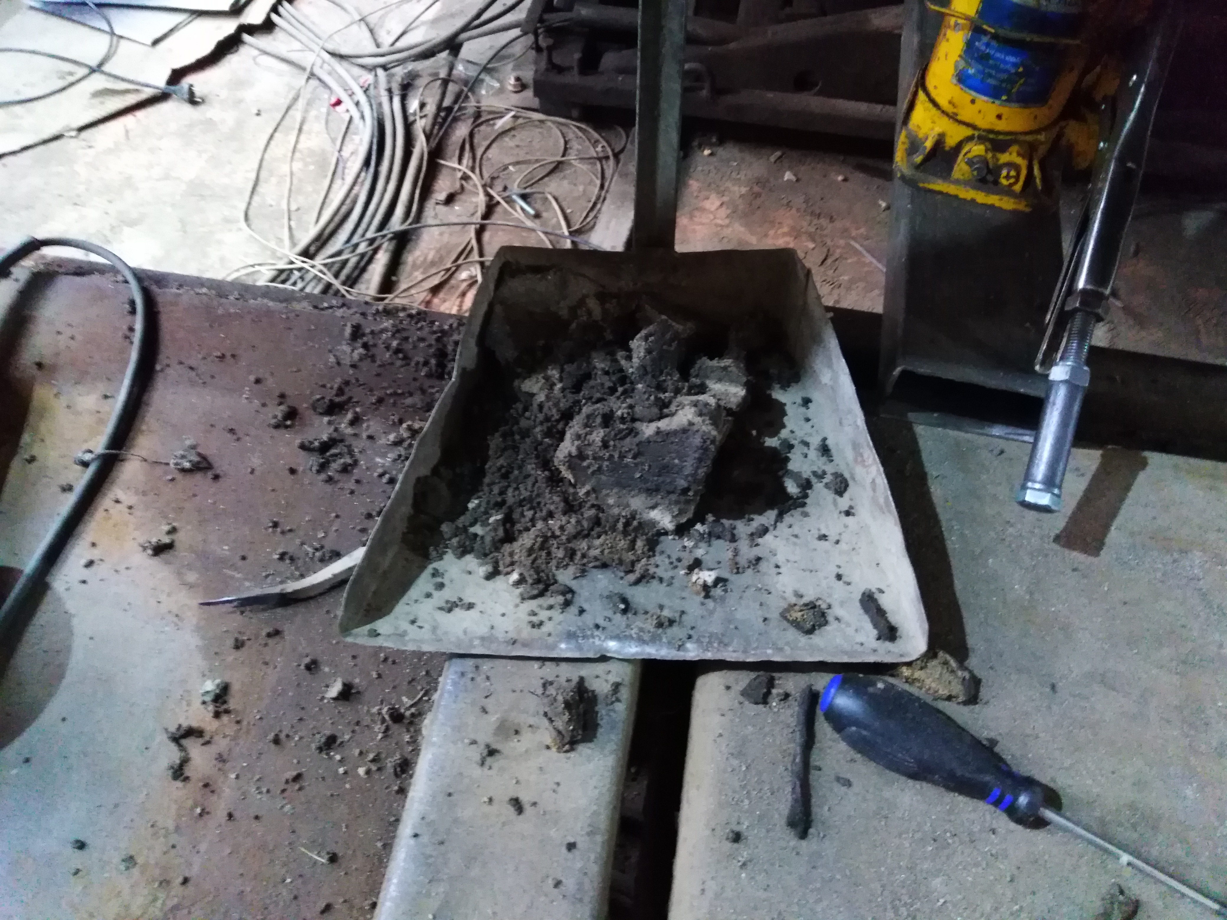

На шаге первом из под подкрылка было извлечено изрядное количество мокрой землицы (приехал я туда по сухому и дождя достаточно давно не было).
Граница земли хорошо видна справа
Вот таких совков с двух сторон набралось примерно на 2/3 полноценного ведра чернозёму.

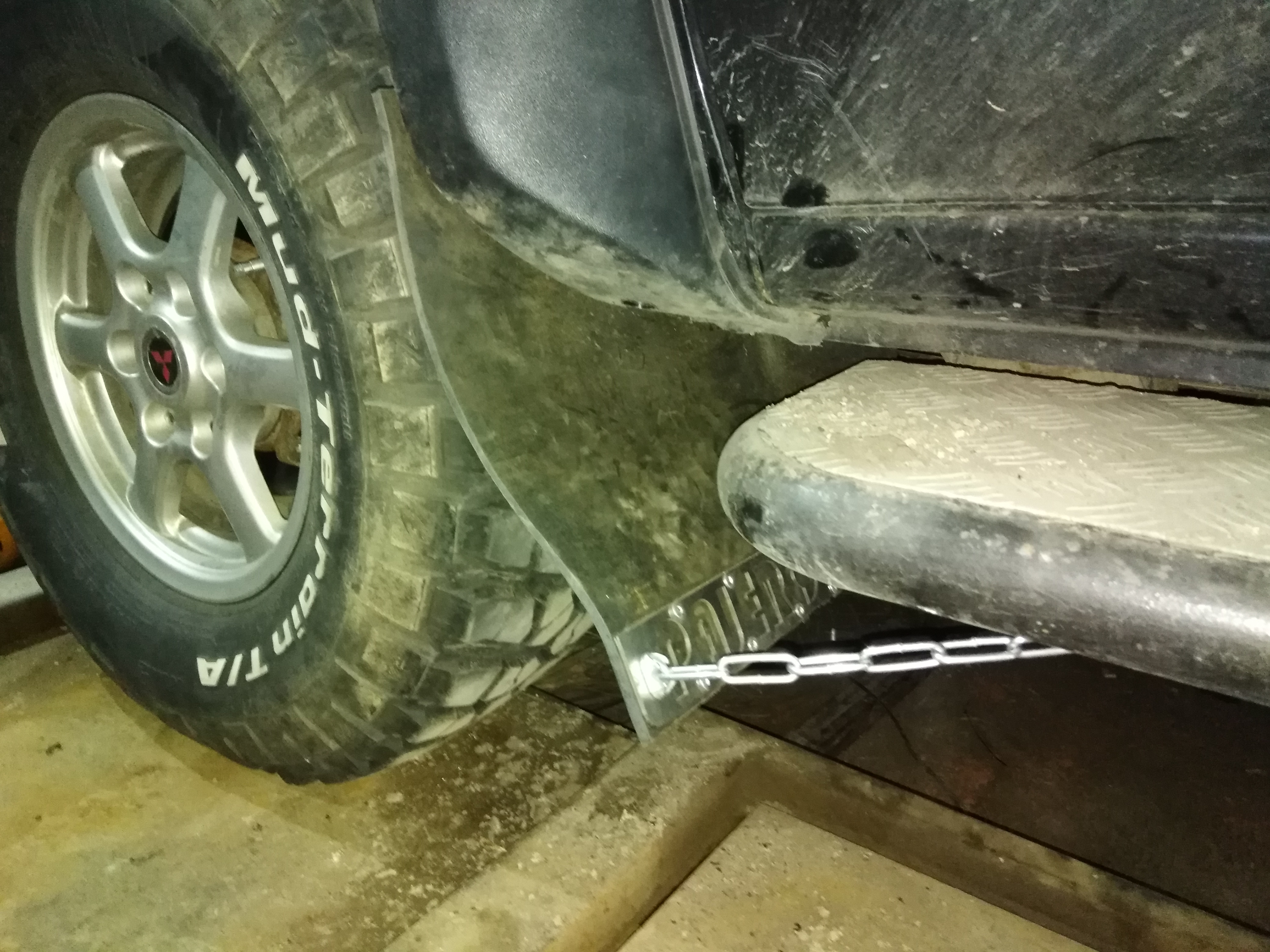

Дальше, после небольшого мозгового штурма, началась операция, вид которой заставил меня, схватившись за корвалол, убежать из бокса и не возвращаться, пока эхо от последнего стона болгарки не затихло в гулких перекрытиях помещения СТО...
В результате задняя часть колеса до крыла больше не достает (нужно будет еще с передом покумекать, но это позже), а машина обзавелась четырьмя большущими лопухами. Забегая вперед скажу, что в общем и целом водную пыль машина теперь создает более активную, нежели ранее, но потеков на дверях и комьев грязи на порогах теперь нет.
Реклама - двигатель торговли... )))

Дело к лету...
Пора что-то думать с установкой колёс.
Прошлый сезон не решил этот вопрос - я малодушно поставил Мудрич на диски, предназначенные для зимы (+30) и так и отъездил до осени. Потом обул на них шиповку и дело с концом.
Повторять эти шиномонтажные телодвижения не хочется. Есть покрышки, есть диски с вылетом 0 и шириной 8".
Как уже писал выше, заднюю часть колёсной арки доработали и там, КМК, проблем быть не должно.
А что делать с передней частью?...
