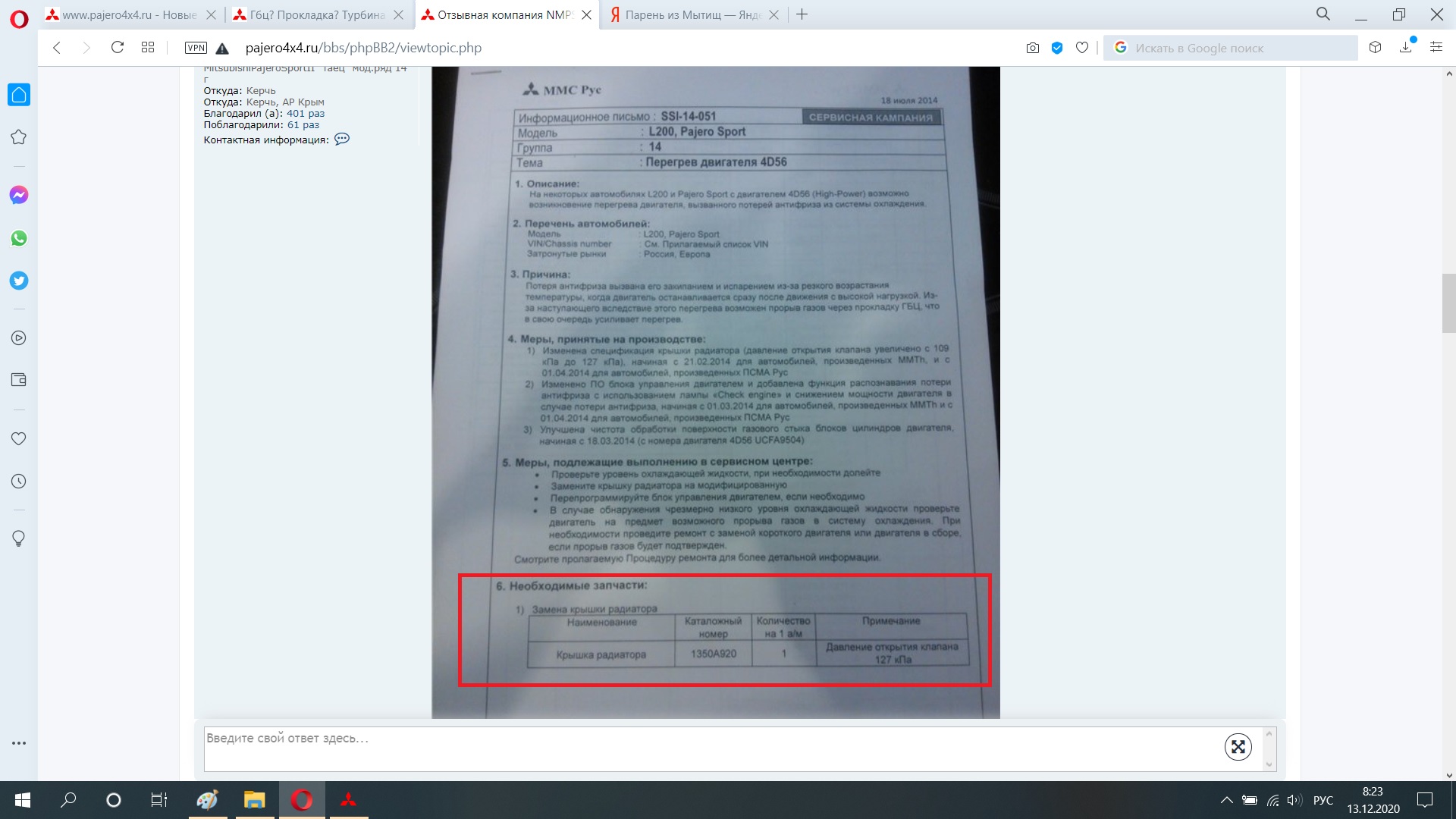

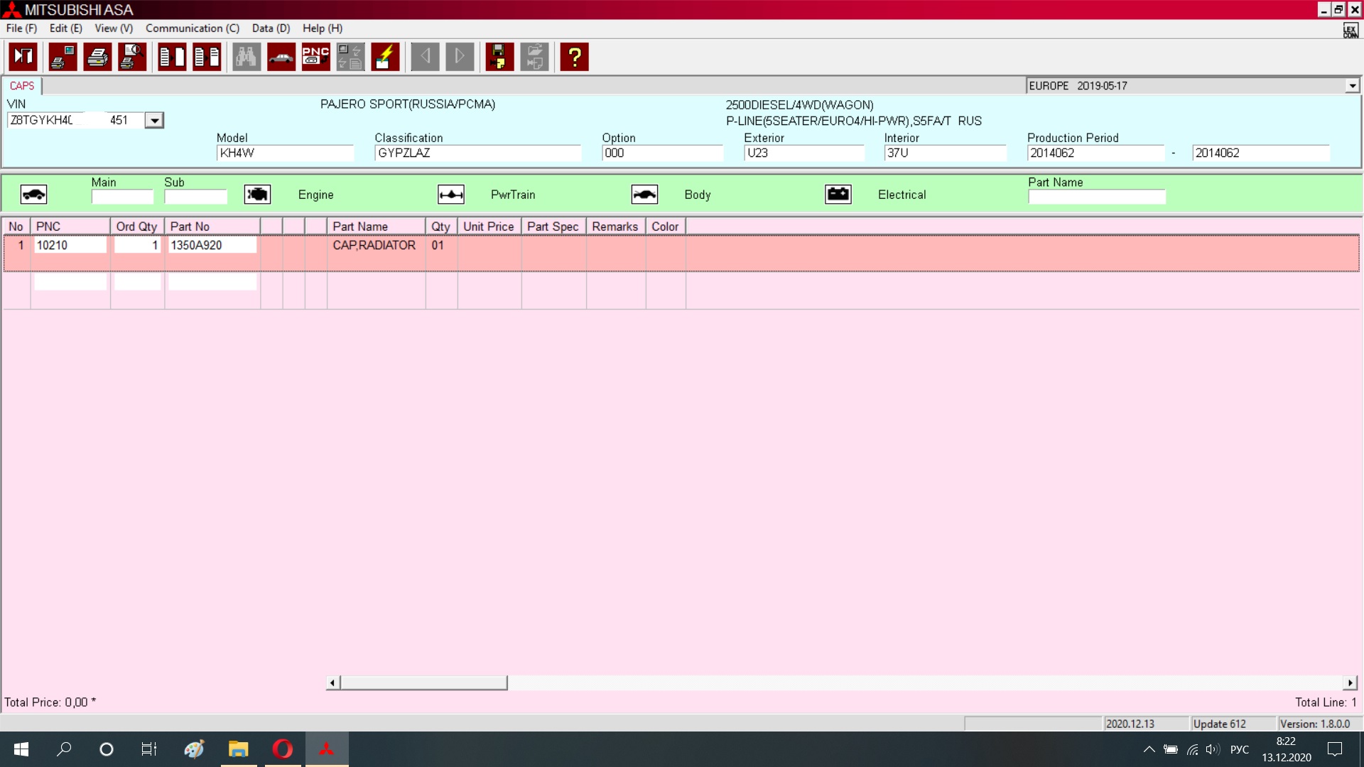

На данном автомобиле с завода была установлена пробка 1350A920 а она именно на 1.27 бара.
Но в процессе эксплуатации судьба хозяина занесла к такому "Парню из Мытищ", и после этого имеем то что имеем.
Ты можешь как угодно пыжится и что угодно заявлять, но всё это просто твоё мнение/фантазии не более.
И как я тебя уже предупреждал выше. Будь любезен добавлять в конце всех своих постов ремарку: ИМХО.
Чтоб не вводить людей в заблуждение.

Какая пробка была установлена на заводе при производстве машины.
Пробка которую производитель устанавливает на машины в рамках сервисной компании по борьбе с перегревом
Но "Парень из Мытищ" предлагает изучить при сколько градусах кипят антифризы.....
Лично я бы ему, этому парню, посоветовал у жены расспросить как работает скороварка, и для чего это сделано.)
