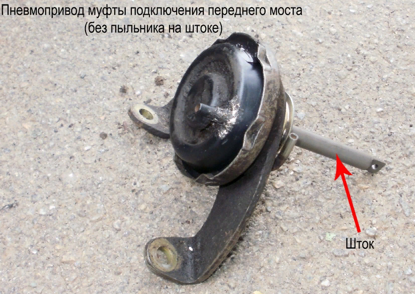

Юрий Георгиевич писал(а): тоит, либо это был пластиковый кончик от чего то и он остался в шланге, а вот где ...это что то - понятия не имею! Если у кого то есть фото где трубочки подходят и крепятся к мосту, скиньте плиз, чтобы завтра не вызывать Мессинга!
скорей всего это остаток от выхода "лягушки" размыкателя полуоси ::-D: там один железный другой пластиковый, так чта теперь и лягуху искать ::-D: ( эт та приблуда которая помогает вкл и выкл полуось на пер мосту :)

Одна хорошая новость! Тот человек которому звонил по кардану, после моего объяснения, что у меня стоят пневмо клапана, сказал что у него есть кардан на мой чер.мет, это уже хорошо, ну а остальное завтра после сервиса. :*SCRATCH*: :*SCRATCH*:
алексей - Маленький Мук писал(а): скорей всего это остаток от выхода "лягушки" размыкателя полуоси
А приколхозить там ни чего нельзя?...ну типа вклеить металлическую трубочку? :*SCRATCH*:

Юрий Георгиевич писал(а): А приколхозить там ни чего нельзя?...ну типа вклеить металлическую трубочку?
Надо сначала посмотреть что там осталось. Есть ли к чему клеится.

Я имел ввиду немного другое. Если там ни чего не осталось, то насколько я видел, там диаметр писюна, не более 5 мм., так вот, если так, то можно нарезать резьбу 6 мм. и вкрутить кусочек медной трубочки с аналогичной резьбой...а?
алексей - Маленький Мук писал(а): так чта теперь и лягуху искать
А она есть отдельно в продаже?

Дорогие вы мои, уже писал, живу в данный момент в деревне, какая нахрен барахолка? Вот когда в Москве жил, разбор Японцев был от меня в 2-х. км., так называемая-Хаванка, а правильнее "Динго", а здесь только уповать либо что то придумывать и клеить, либо ждать, когда кто то с Москвы приедет привезет, вот такие дела! А сколько на разборе будет стоить? И как она идет, отдельно или весь узел? Благодарю.

Вот нашел фото наверное нужной мне детали, только на фото, оба писюна железные, а я заметил в оборванной трубке, пластиковый обломыш!
Тот писюн что справа(около штока), он целый, а вот слева, тут на фото видно, или так кажется, что он тоже уже делался, но он по мому тоже металл? Если он металл, то конечно же я его сделаю, если пластик...сложнее.

Вот тот что черный он пластиковый, судя по фото его делали,клеили :)

Вот порыскал и нашел за вменяемые деньги новый! Координаты такие...MBL62079090 цена вопроса= 2.200

алексей - Маленький Мук писал(а): Вот тот что черный он пластиковый, судя по фото его делали,клеили
Попробую и я склеить, если нет, то буду искать либо на разборе, либо закажу тот что выдал выше. :*WRITE*:

Но когда он вскрыл сегодня правую сторону, то просто обомлел! Правый шрус был вообще обварен по кругу! :=-O: Вот скажите мне господа, нах...я это надо было делать...а? Ладно, сглотнув слюну, я понял, что попал еще и на привода...оба! Сняли подрамник, или как там его назвать, в котором запрессованы опоры АКПП и перепрессовали новые. После не снимая кардана, мастер замерил мне его в двух измерениях. Первый размер, это как рекомендовали замерить- длинна трубы кардана без фланцев, она была равна = 33,5 см. второй размер, это от фланца моста, до фланца который у шруса, нагора вышло 51,5 см., вот такие размеры. Вроде бы все, но я попросил еще посмотреть эту штуку на мосту, что включает передний, мост, но увидев что один писун отломан, приятель посмотрел на меня и сказал, чтобы я заказал на разборе нормальную лягу( в сборе), т.к. снимать и что то колхозить он не захотел. Ах да, заменили левую заднюю тормозную трубку, т.к. изобретенный прежним Кулибиным вторая труба на выхлопе, просто смяла родную трубку до нельзя, как не пробило совсем, одному Всевышнему известно.

Я думал актуаторы от монтеро(Паджеро) все одинаковые, а глянул в объяву, ан нет, разные крепления...не хорошо.
