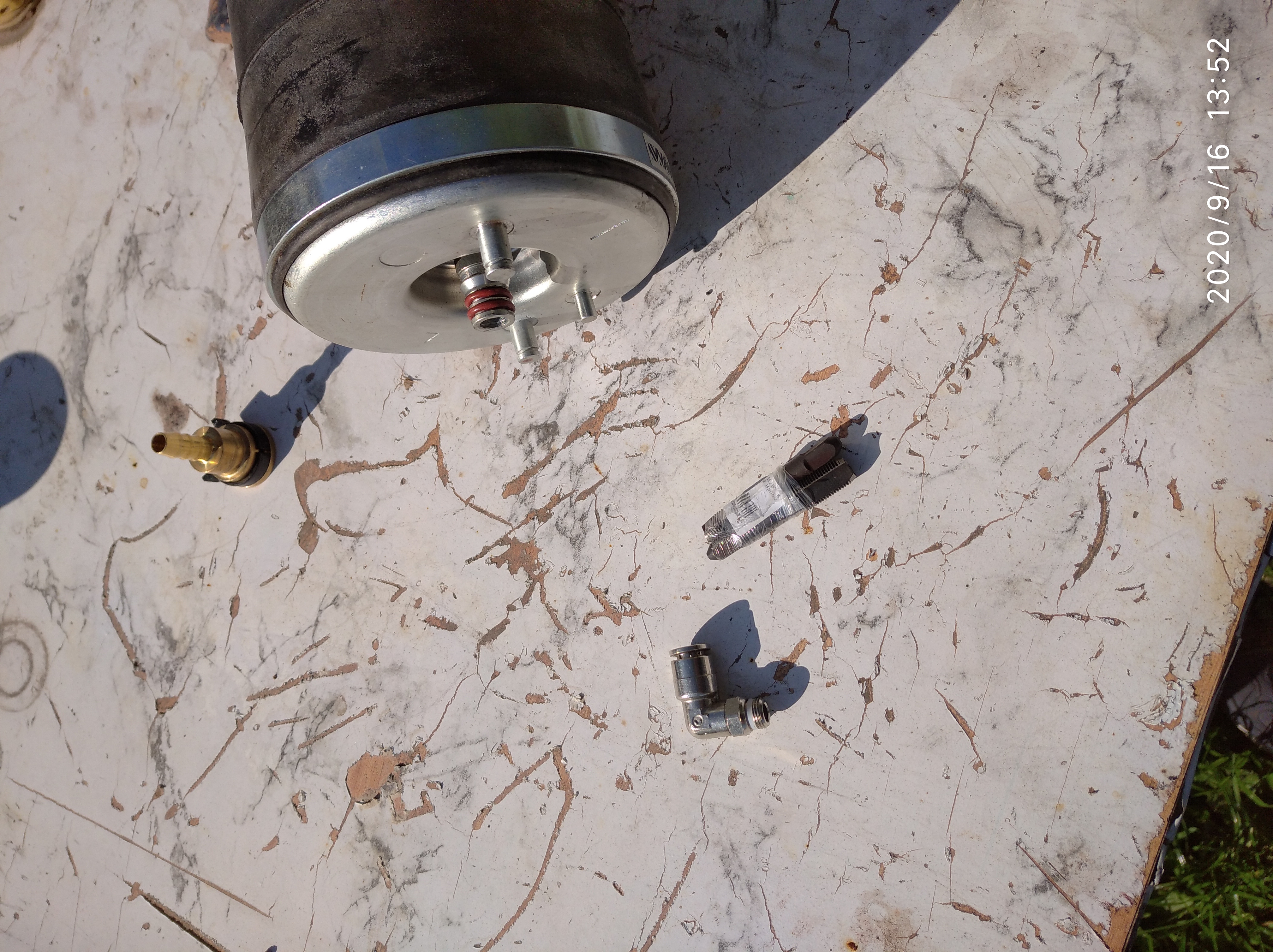

Изначально, было в планах вывод пневмомагистрали сквозь подрамник, по центру, в салон. Мне это не нравилось т.к. было много трудозатрат. Появилась мысль изменить подвод воздуха к самой подушке. Опять же благодаря Костику ака dr.motor :*THANK*:
Сегодня сгонял в Планету Железяка (потратив при этом полдня) и приобрёл метчик (два номера) G1/8" на 28 витков на дюйм :*YAHOO*:
И ура :*YAHOO*: .... оно.... ::-D:
Отпилив всё лишнее
Нарезал резьбу :*DANCE*:
Прикрутил фитинг 1/8 на 8мм 90°
Фитинг поворотный, так что повернуть можно куда угодно и задать ему направление соответственно. Ну, кто знает Камози в курсе.
Теперь выглядит так
Думаю не надо объяснять как пойдут пневмомагистрали. Собственно, можно пробовать поставить на автомобиль.

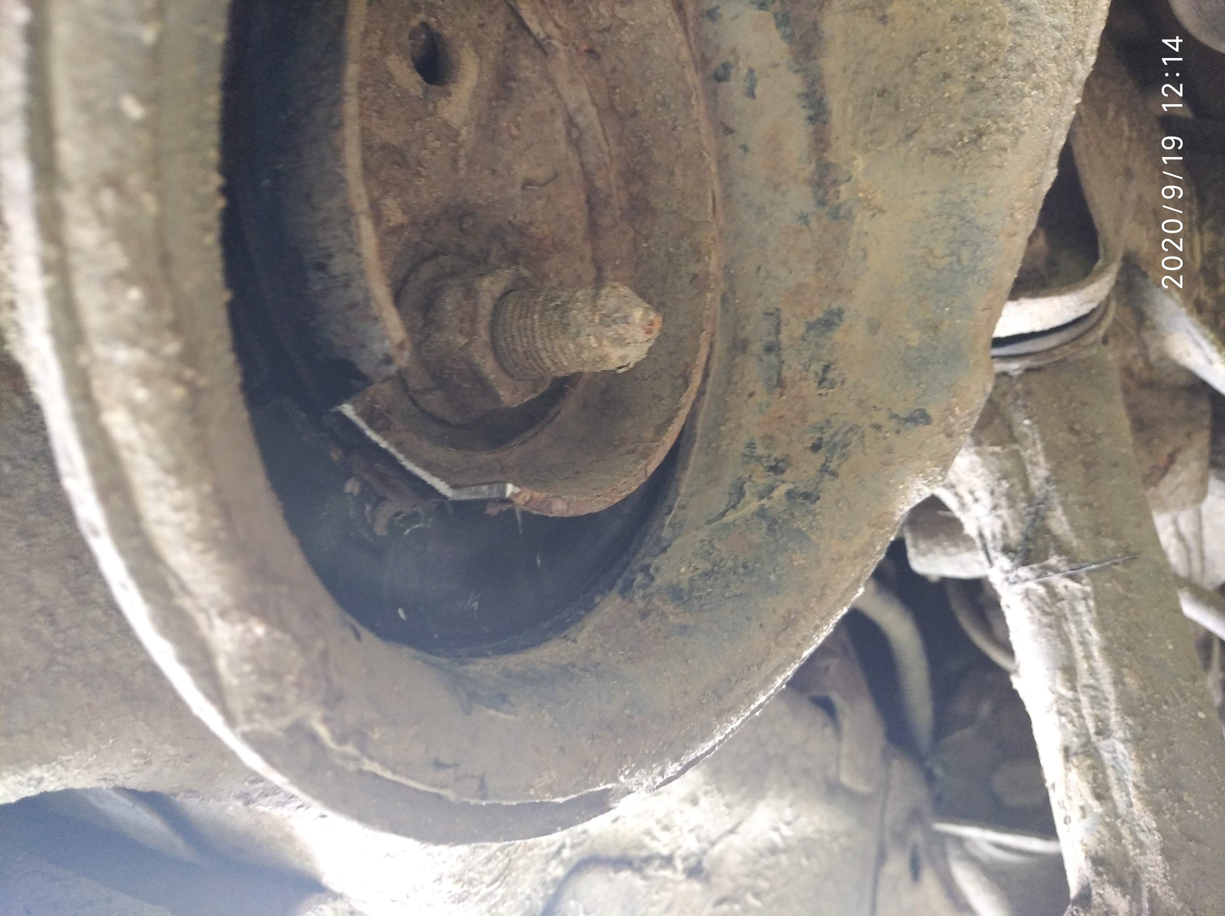

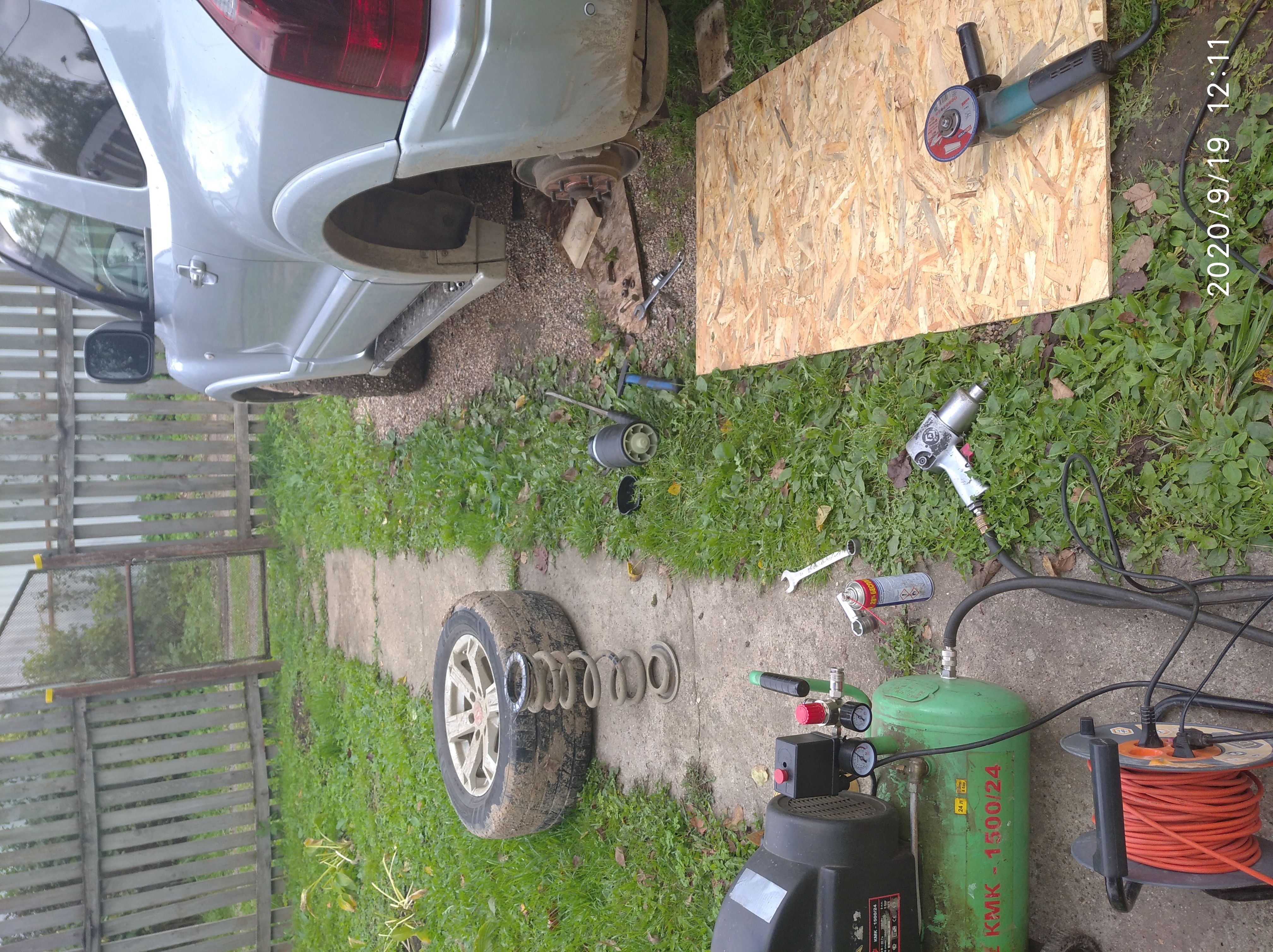

Отпилил лишнее под трубку
В дальнейшем отпилил и торчащий кусок шпильки, держащий подрамник, сразу не заметил, что верхний стакан нормально не садится.
Ну, и тадаааам.... :*YAHOO*:
Что имеем :*SCRATCH*:
Нижний кронштейн надо переделывать, поршень стоит очень криво ::-[:
Верхний отлично, трубка не мешает, не задевает.
Теперь по давлению, всё отлично :*YAHOO*:
При равном давлении перед-зад стоит ровно...
