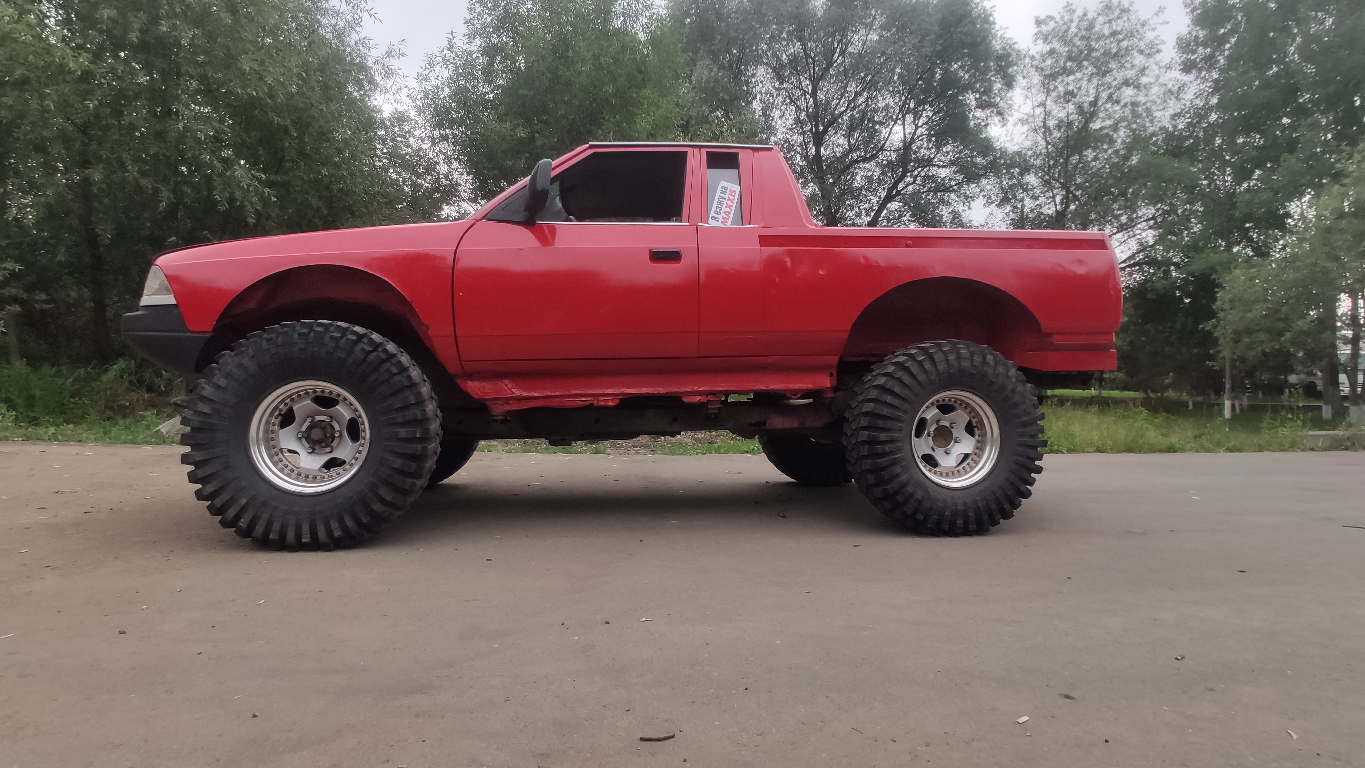

Оно теперь выглядит так Дальнейшая жизнь этого чудища будет на ютубе, кому интересно, подписывайтесь "Короткая Дорога"
