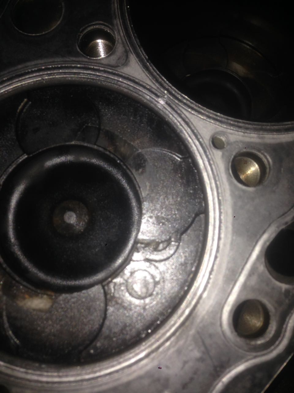

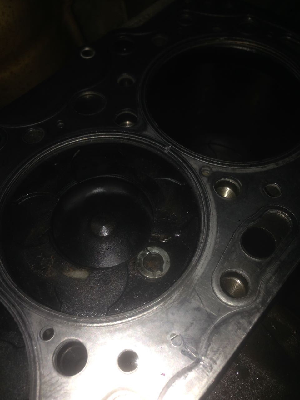

Саша выше рассказал про Норвежскую экспедицию))) а я про "обратную сторону" :)
Наш клубный товарищ снимая коллектор блакополучно потерял гровер... Один... Из двух... Идаже не заметил ибо деталь не типичная... Нашёл его, когда завёл афту ::-D: ::-D:
Нужно у Кости Мотора спросить, что за прокладка стояла(он этот гровер извлекал), но поршень с гбц остались живы и ничего не менялось кроме прокладки. Без последствий.
Как то так :*VICTORY*:
