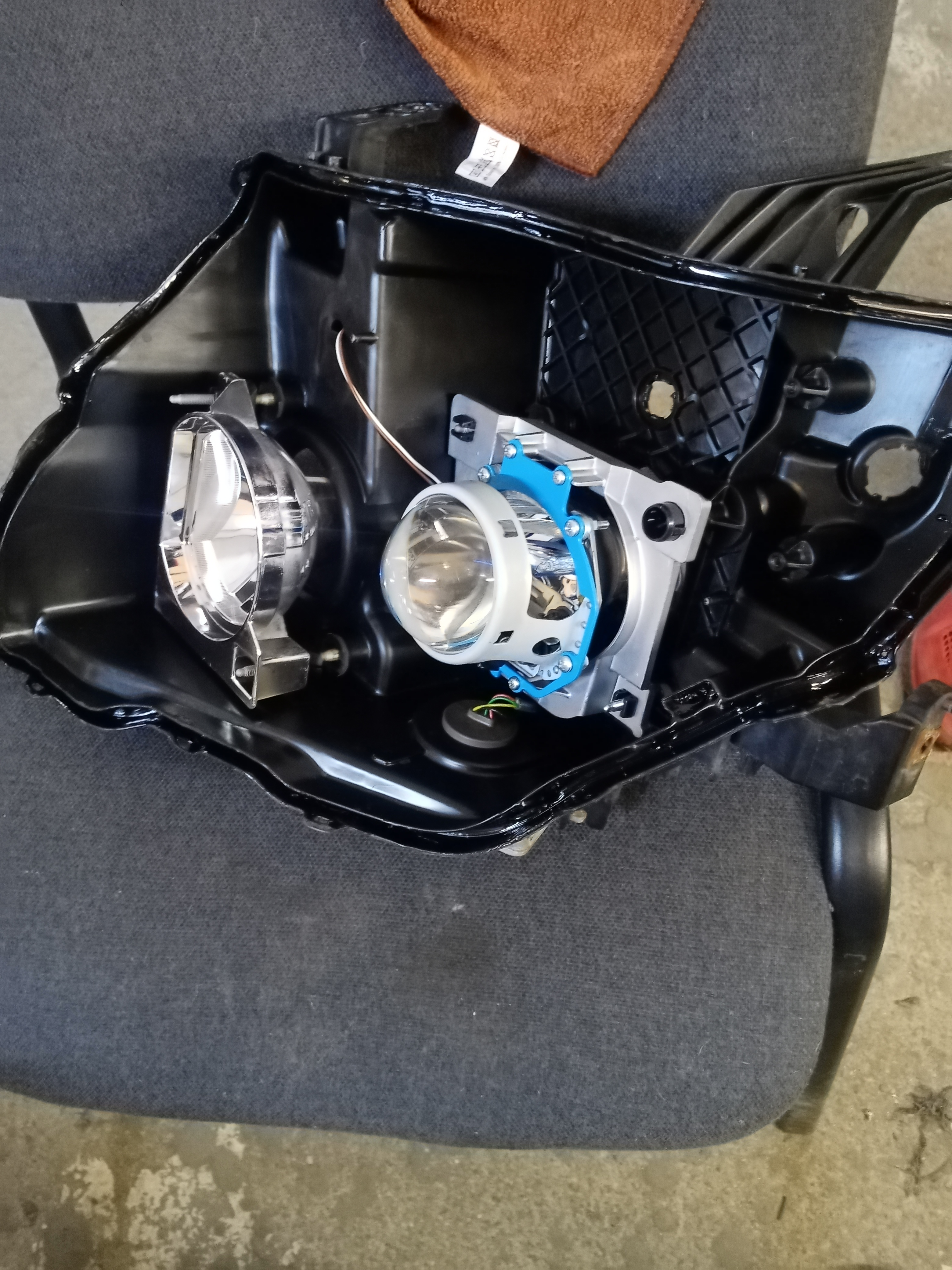

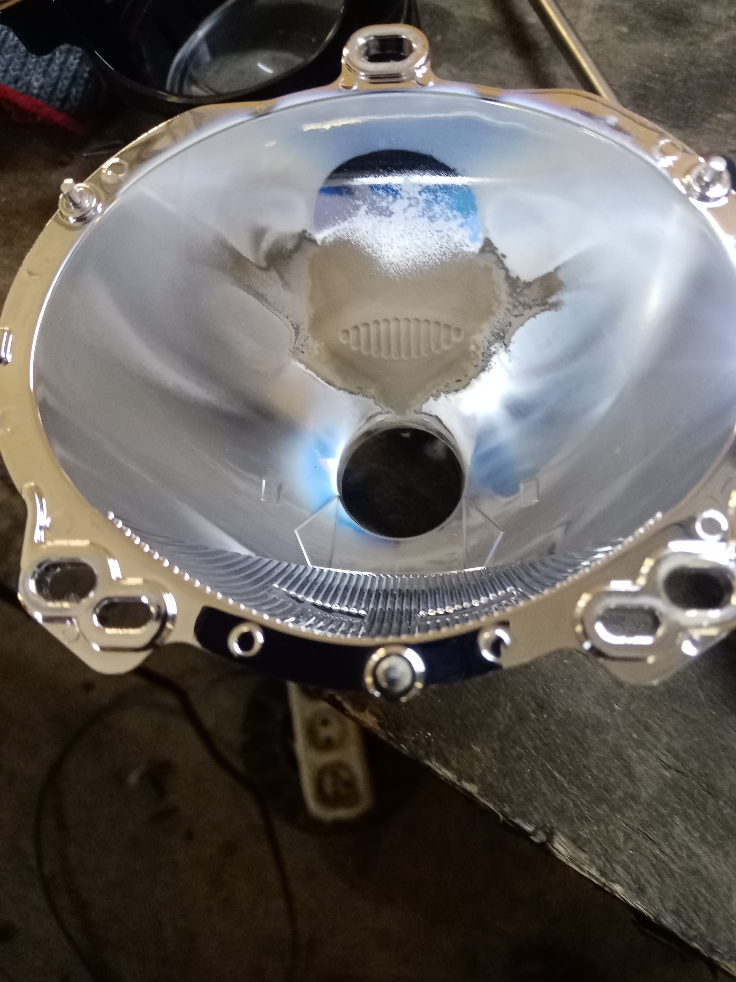

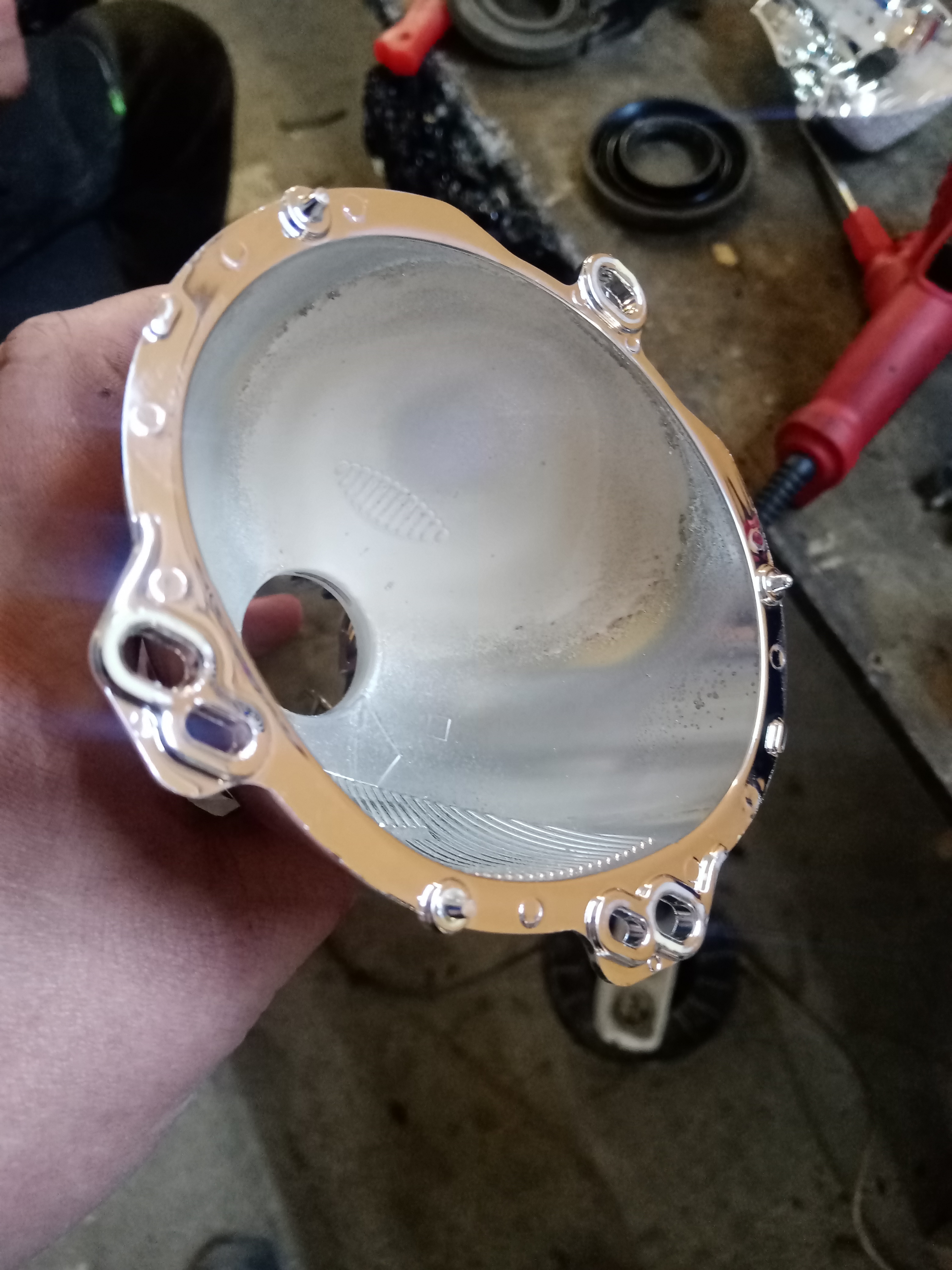

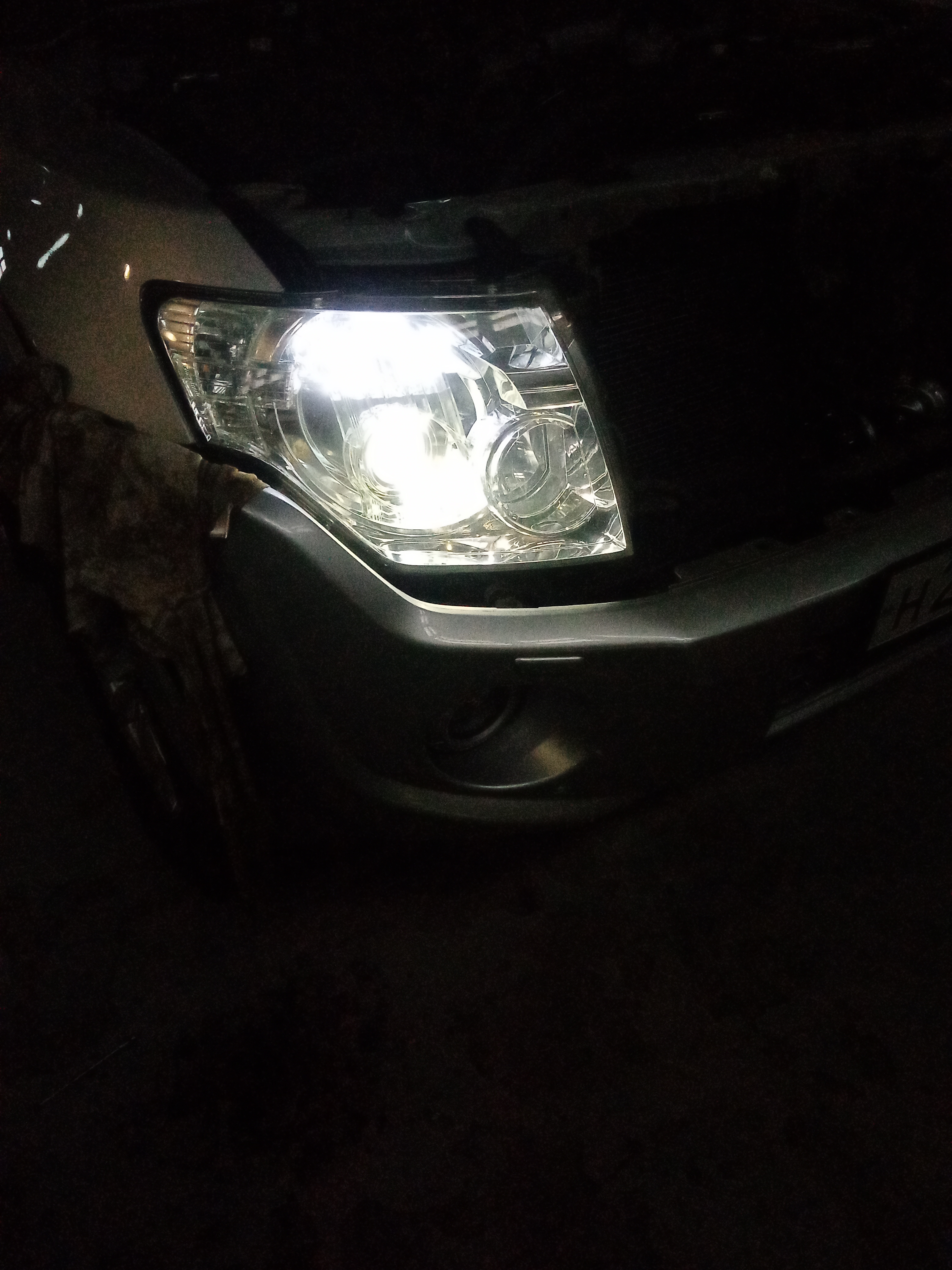

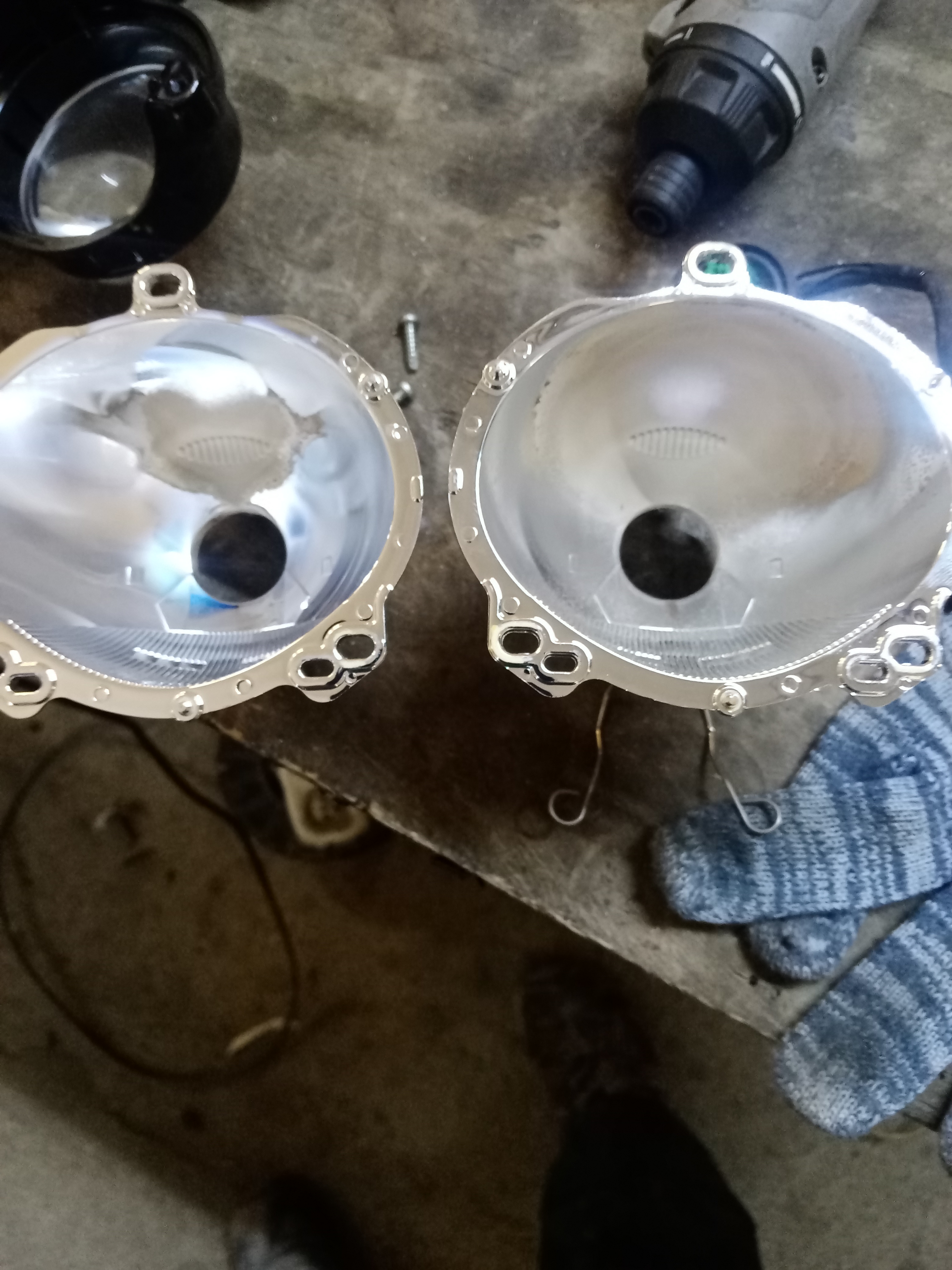

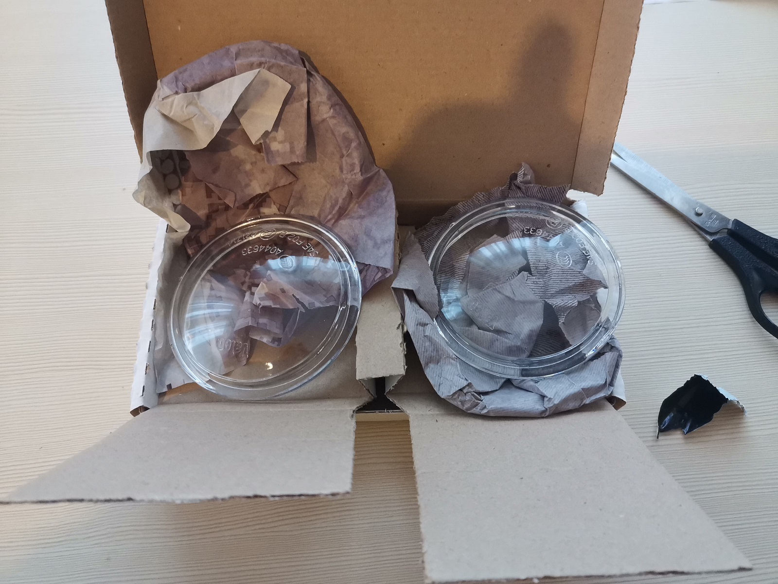

Сегодня занимался своими фарами, ну что сказать, штатные отражатели выгорели прилично, один совсем устал. Думал оставить штатные стёкла предварительно отполировав их из-за мелких сколов, но поставил новые а-ля Китай. По зазорам не хуже штатных оказались. Линзы optima 5r top. Фото делал на телефон, качество не очень.
Было.

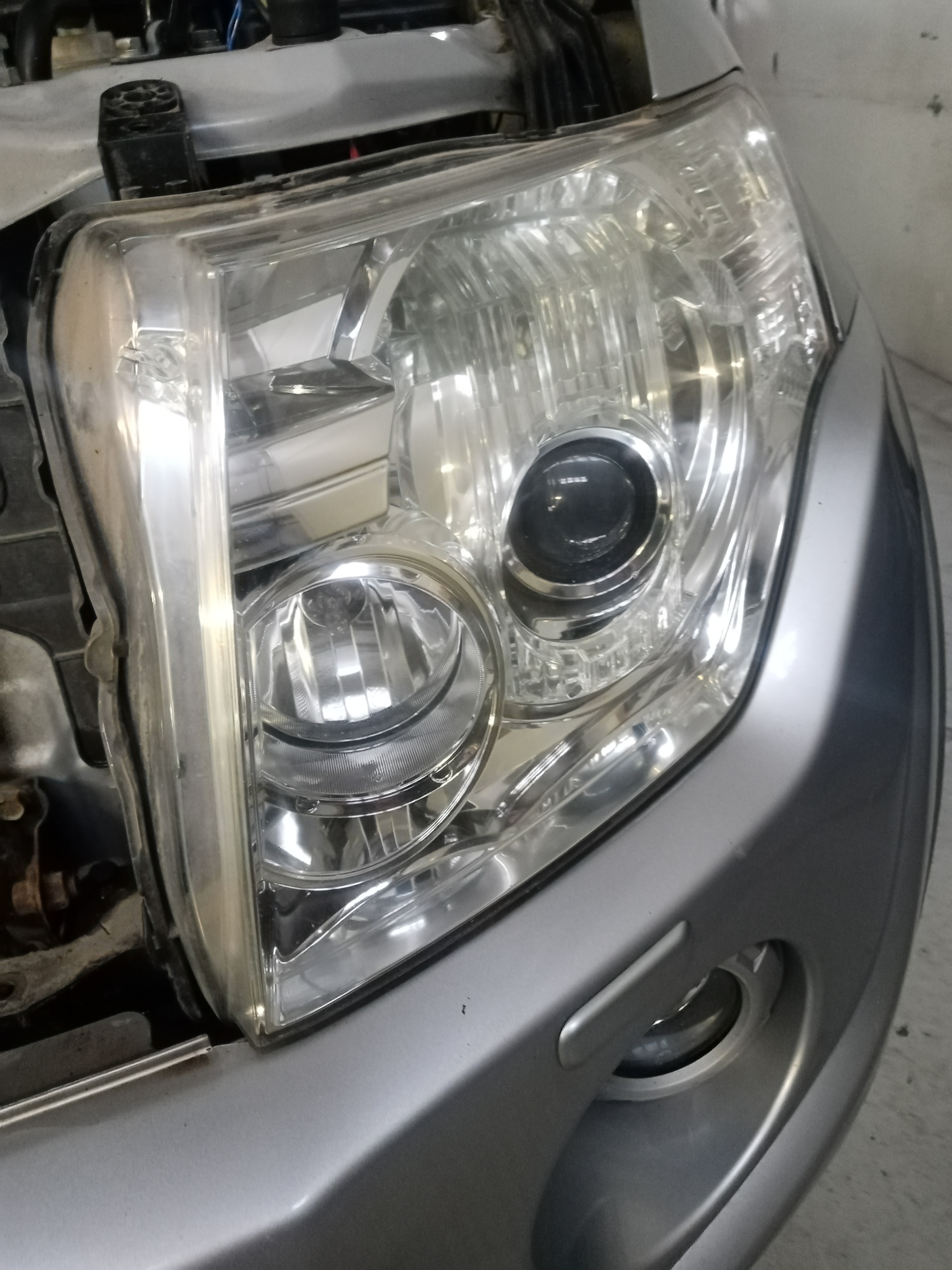

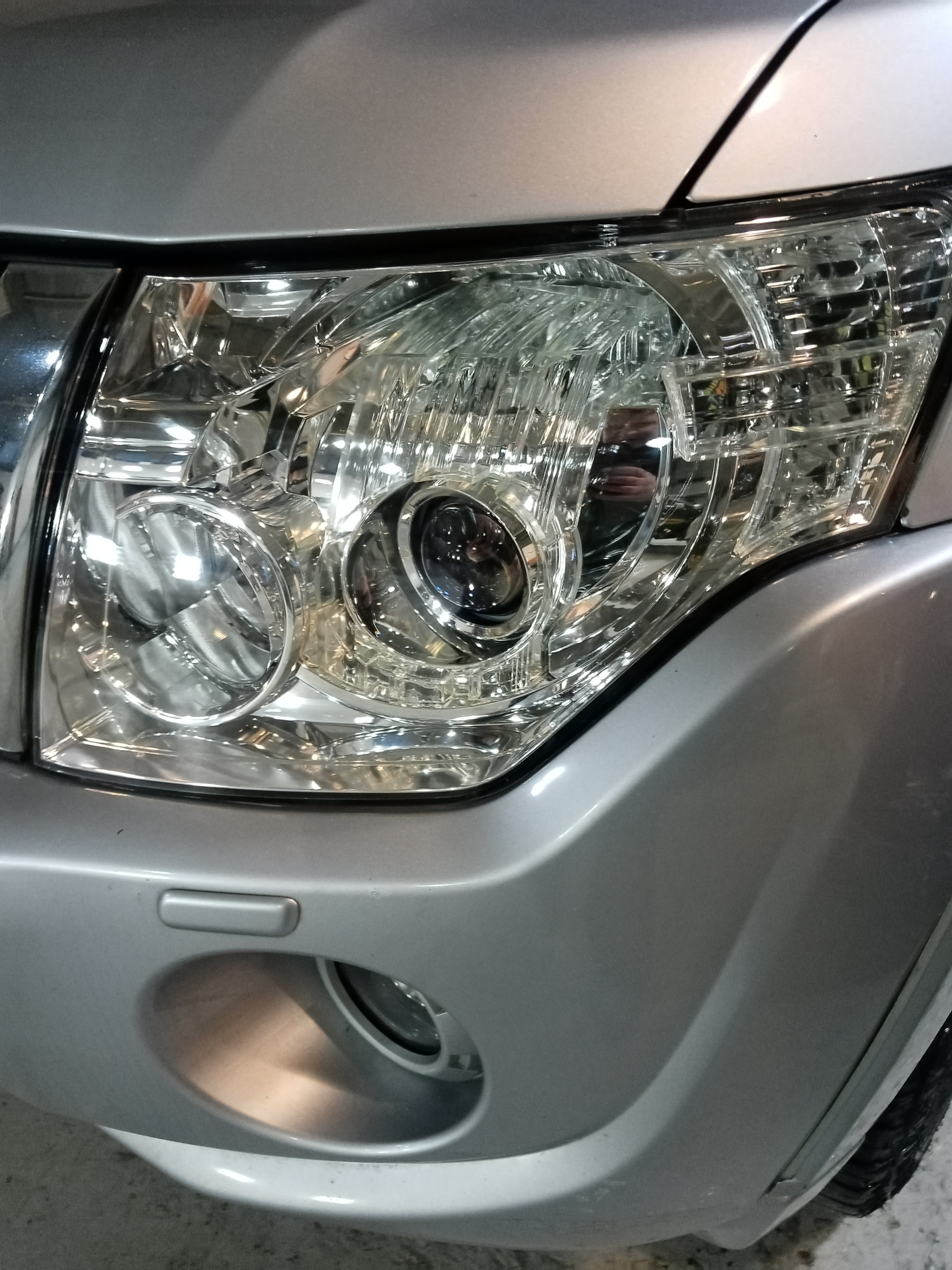

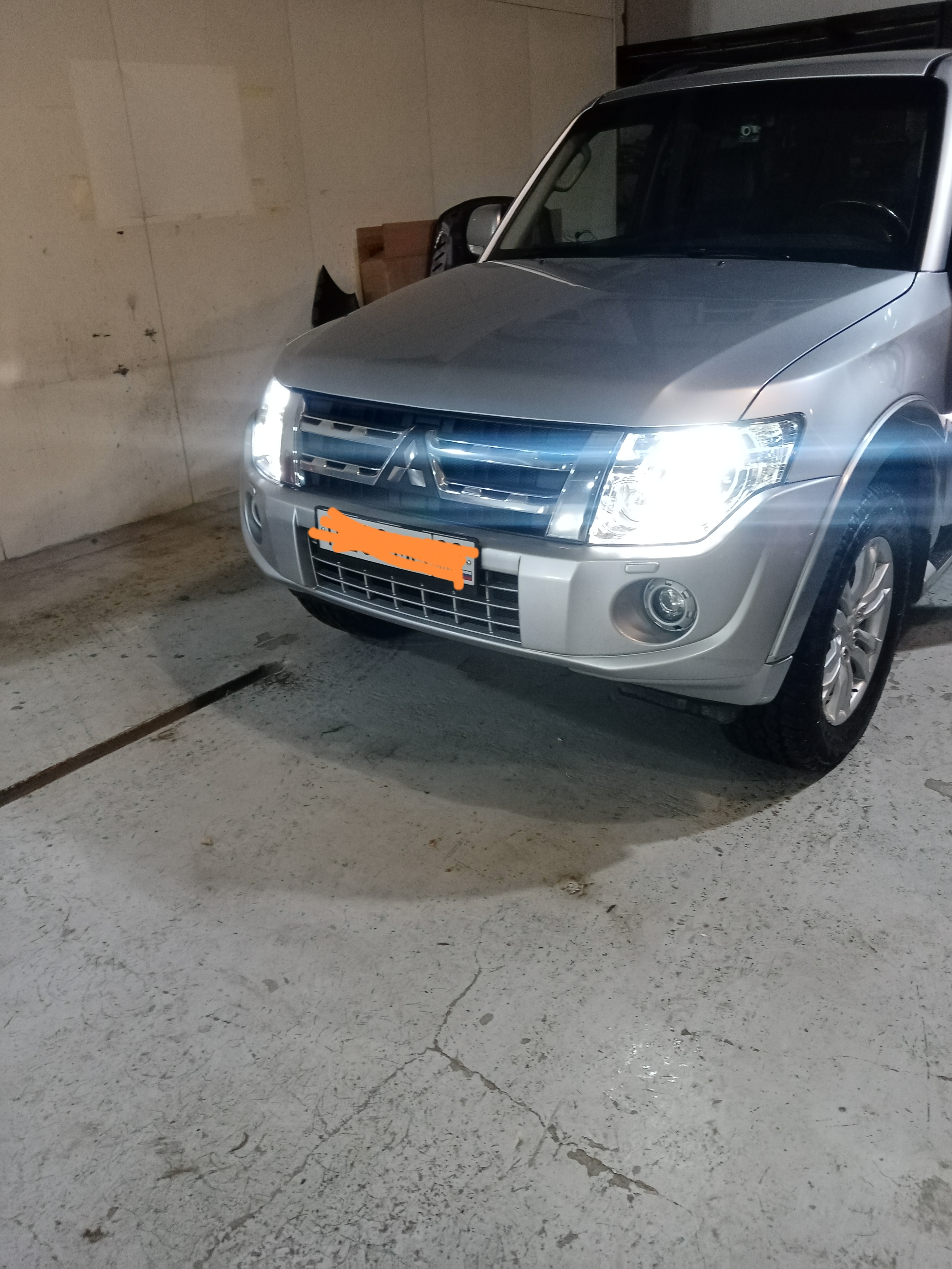

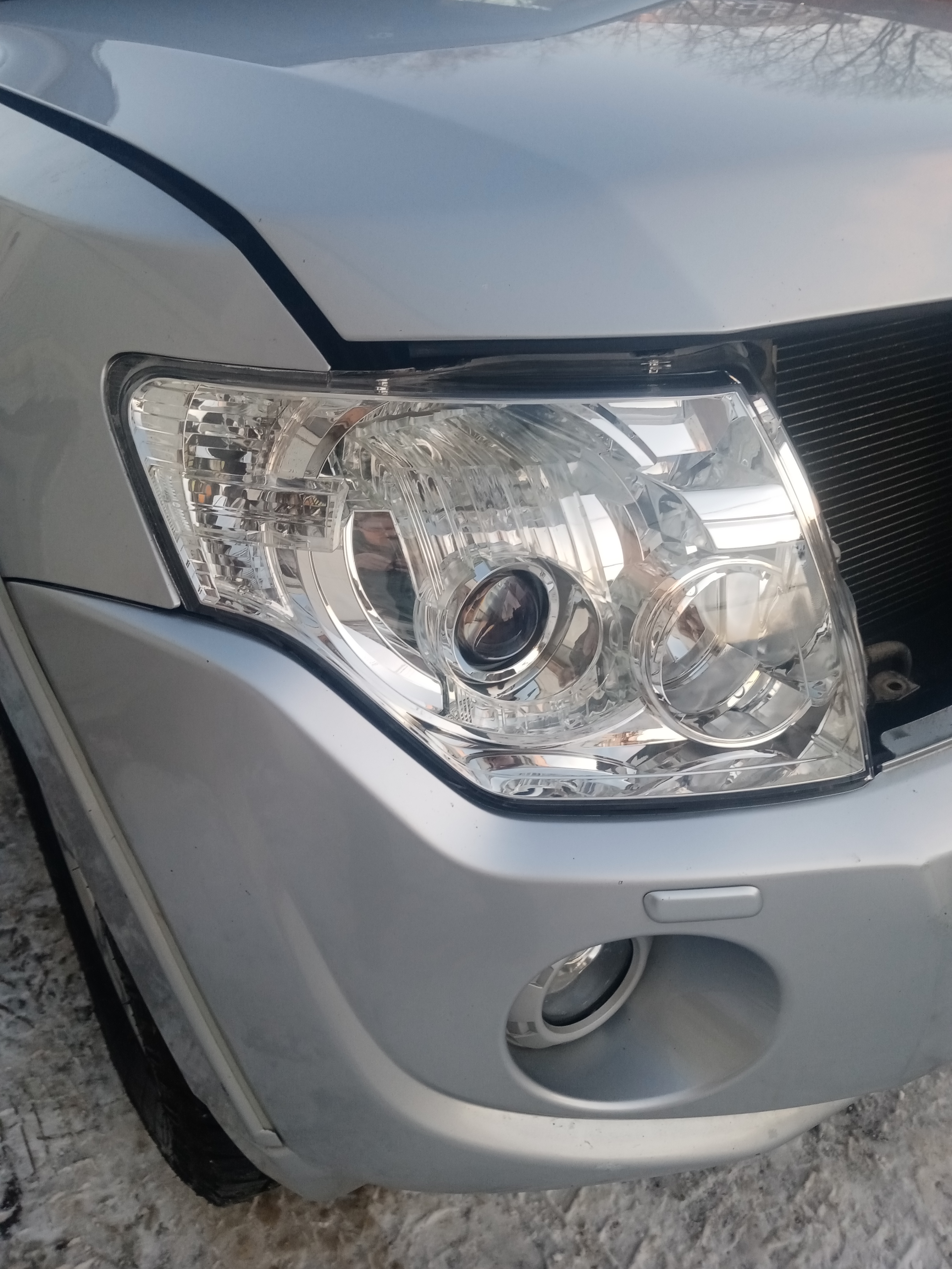

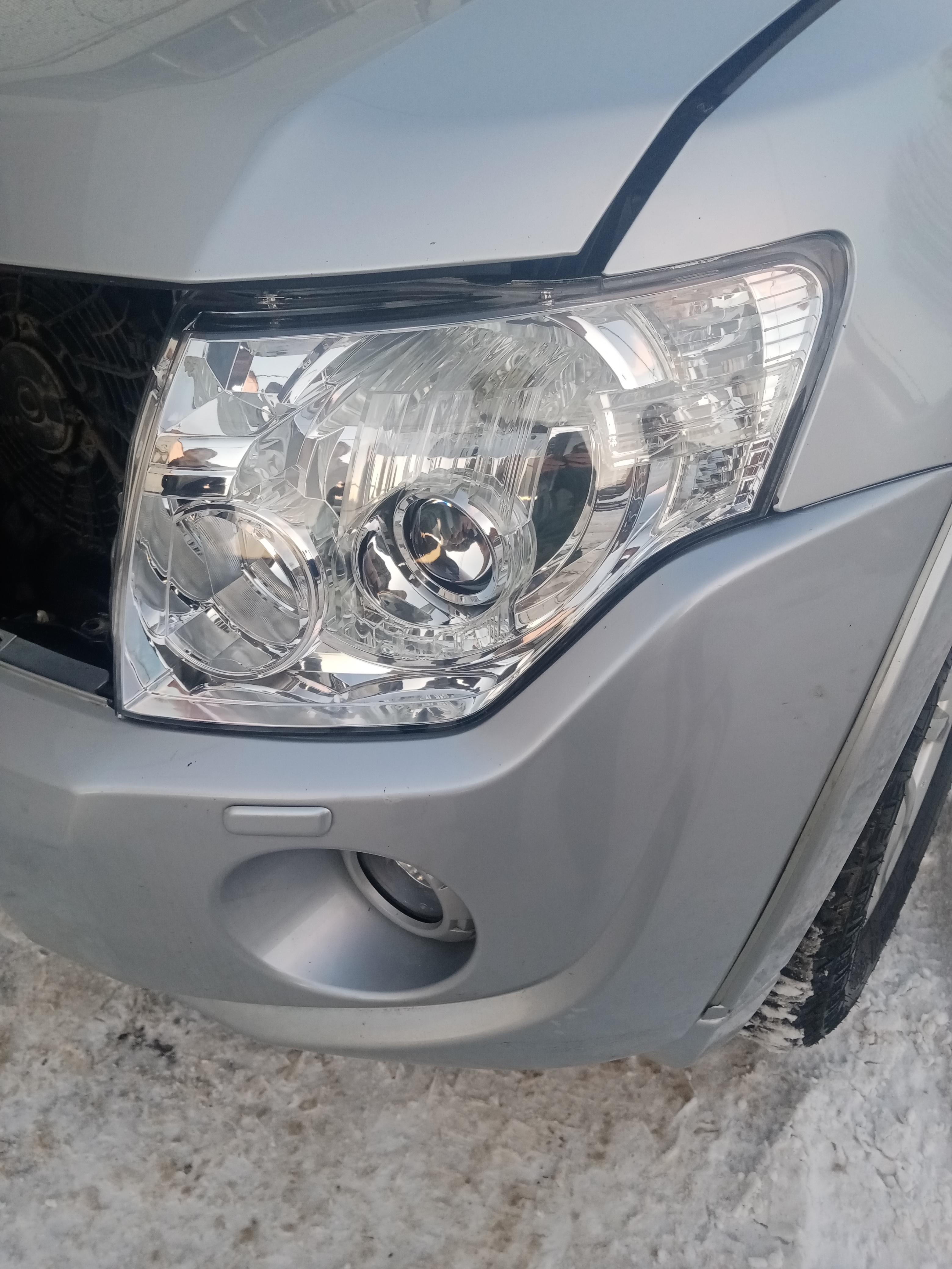

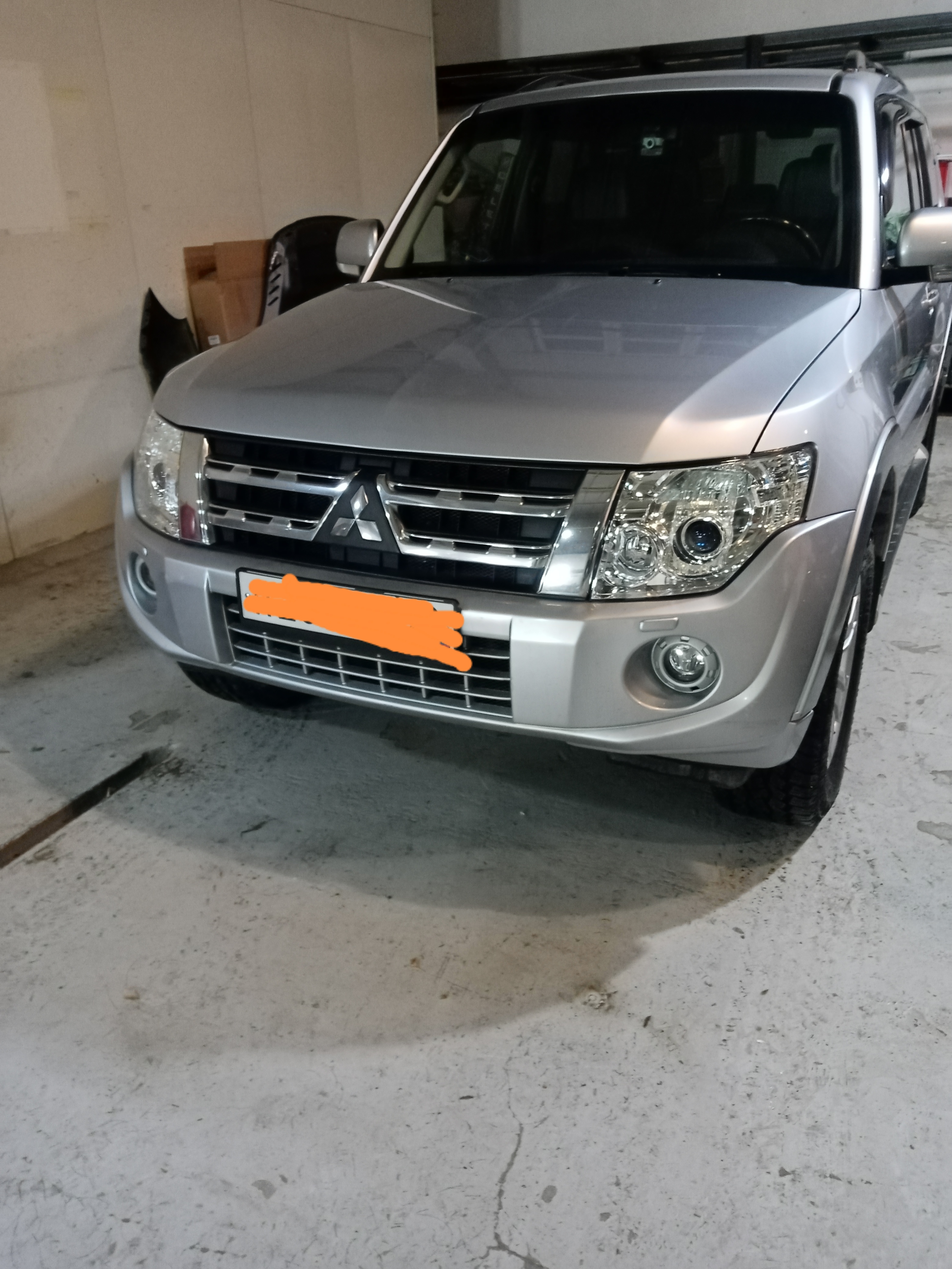

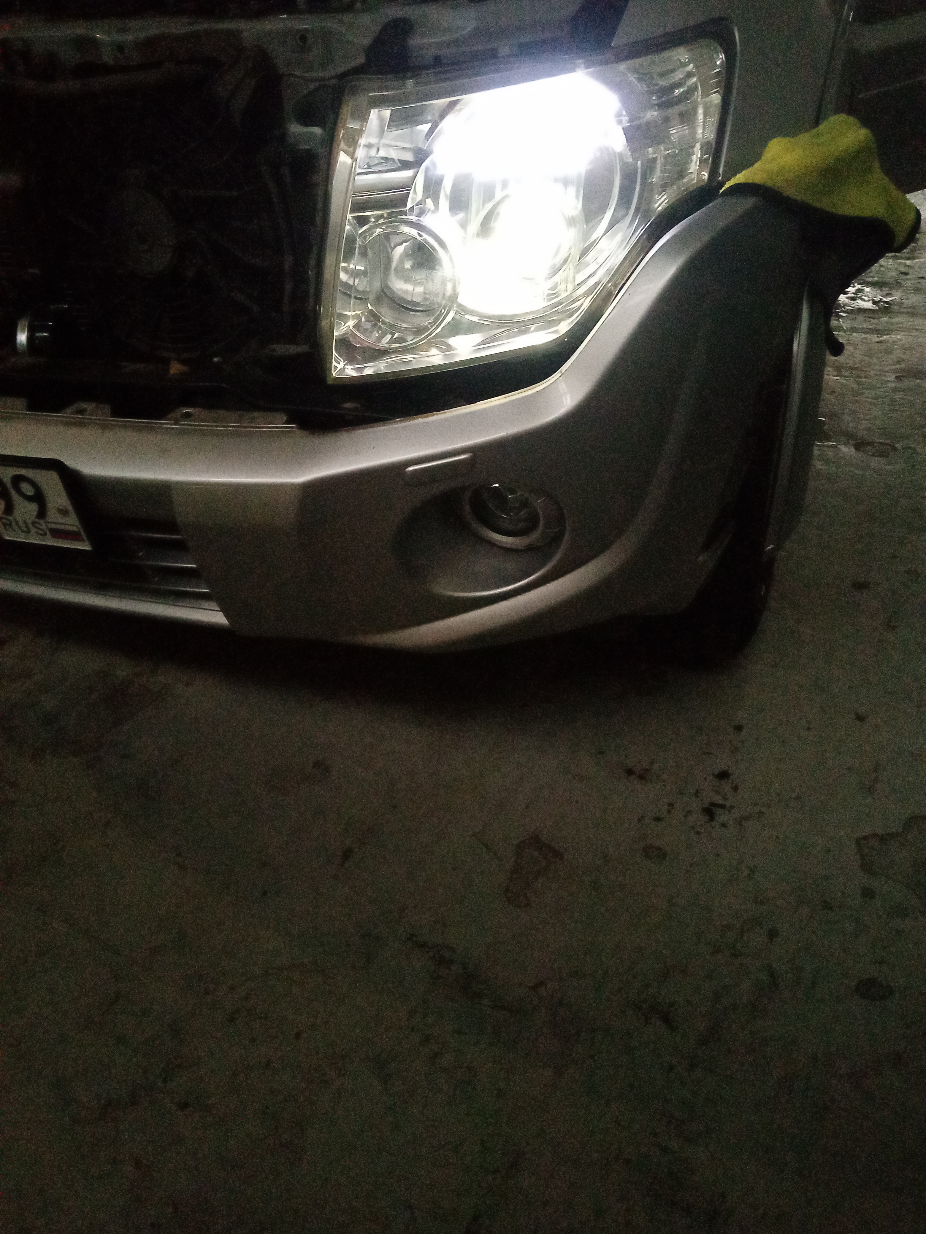

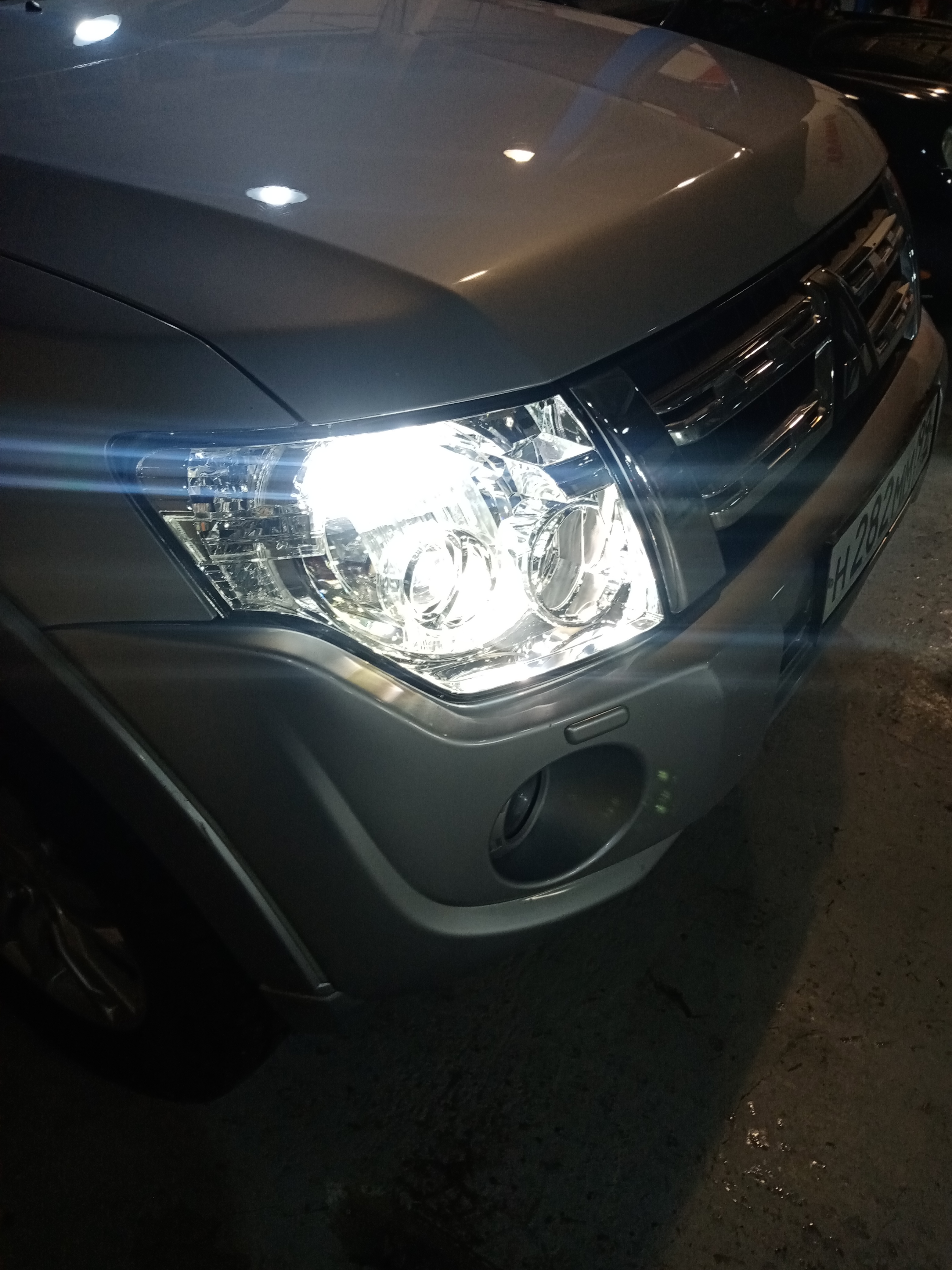

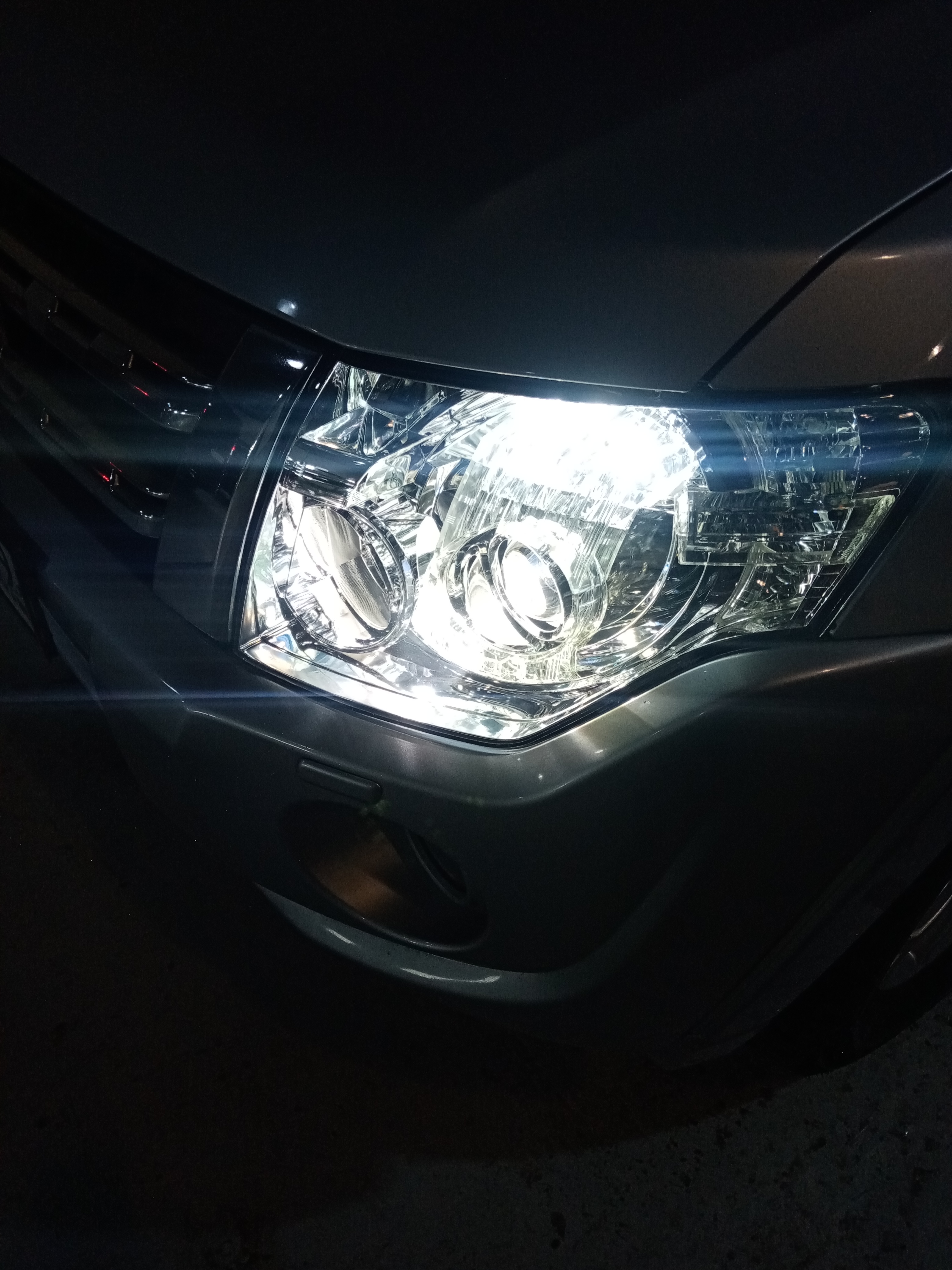

Стало

gansales ! Привет , выглядит просто супер , стекла сам менял ? Стекла поликарбонат или акрил ? Скоро и мне предстоит та-же операция.
Андрей, какую температуру делал в печке, 80*или 120* и сколько минут держал. А то смотрел на Юбе, кто то говорил не больше 80* другой поставил 120* и все примерно на 20 мин.

Влад привет, нет менял не сам по стеклам точно узнаю завтра (забыл), по температуре тоже узнаю, но градусник у них в той печке где они делают вроде нет)))

По стеклам, это поликарбонат с защитным лаком с обоих сторон, по температуре и самому процессу вежливо умолчали)).
Ну вобщем я их понимаю, у каждого специалиста есть свои секреты.

gansales писал(а): Стало
Неплохо ! Только с процессом непонятно ::-D:
А , если ксеноновую хню выкинуть - на это место можно установить галогеновый блок от прошлых фар ? Или крепления уже другие ?
А то ведь галоген-то куда лучше :*THUMBS UP*:

Не понял, о чём речь? У меня ксенон с завода, поменял лишь линзы. Один дальний остался штатный галоген второй в линзе, тобишь стал биксенон.
