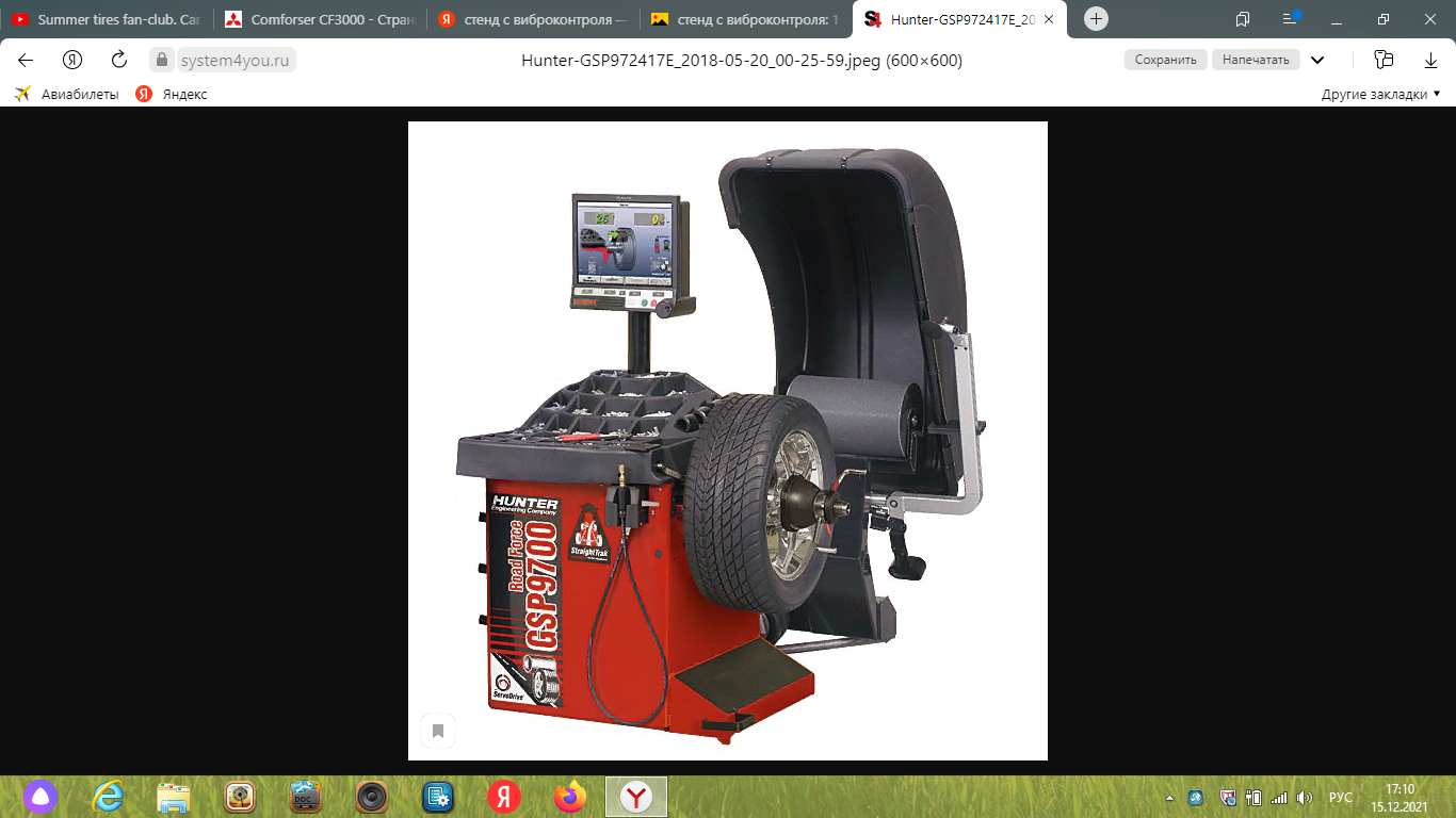

Найти сервис где есть балансировочный стенд с виброконтролем,и посмотреть что он выдаст.

Только резина шоссейная, без дисков. Играться ставить снимать по деньгам невесело выйдет.
Ну заехал к местным, спросил, смогут ли увидеть не вибрацию, а именно кривое колесо. Сказали смогут. С утра к ним записался, посмотрю, что получится.
Если какое колесо забракуют, тогда два колеса перебортирую ( на одну ось )на проверенную шоссейку и проверю. Если уйдет проблема, буду перекидываться колесами, пока не удостоверюсь, , уже будет проще, тогда уже поеду к дилеру с конкретным предложением

Увидеть кривое колесо можно и на машине,а вот доказать что оно кривое,а не "показалось"и мастера "рукожопы"и т.д.,поможет стенд,так как тоже имел удовольствие помудохаться с резиной,хоть и другого производителя.

Так вроде ничего и не надо доказывать. Как скажу, так и сделают. Они не отказываются от решения проблемы, но и сказали, что не знают, как решить проблему. Т.е. на меня вешают, как решить. И будут только рады, чтобы я отстал.
Но я сам хочу быть уверенным, что сделаю и будет не в пустую. Колесо заменить согласны, типа попробуй его найди, которое виновато.

Я бы не стал так экспериментировать,да и машину будет тянуть.Станок все покажет,даже простой,надо самому смотреть именно на резину,если кривая,то и глазами увидите.У меня на новой статический дисбаланс был около 3мм,то есть пара колес прыгала вверх-вниз,при этом балансировка будет в 0-0.Признаки:вибрация кузова,руль бьет,но не как при дисбалансе,и так-же на разных скоростях.Aleksej2000 писал(а): ↑ Вопрос: я могу с 2H назад два 33", а на перед одно 33, а второе 29.5", и в такой комбинации ехать
