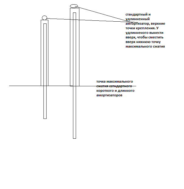

Я смотрю, что можно очень бюджетно сзади на спорте увеличить ход подвески вниз на 8 см. Достаточно только переварить верхние крепления на 5 см выше, и в кузове врезать место под этот подъем. Переваривать, чтобы мертвую длину убрать вверх, и точка начала рабочего хода не сместилась вниз. И ставить от л200 аммортизаторы. Они на 8 см больше рабочего хода.
Переварив крепления, не нужно зад задирать пружинами.

Что-то я не понимаю в твоей логике. Ход задней подвески вниз (если вывешиваем полностью мост, например подняв на подъёмнике) ограничивают амортизаторы и немного стаб (но его у тебя нет). Какое верхнее крепление амортизатора ты хочешь переварить выше? На раме или ухо самого аморта? На раме тебе ничего не даст, под весишь аморт выше, рабочий ход аморта не изменится, он только больше растянется в статичном положении и ход подвески уменьшится на высоту переноса. Ход подвески на сжатие ограничивают отбойники на раме. Подвесив выше аморт, ты часть рабочего хода просто потеряешь. Переносить верхнее крепление имеет смысл только тогда, когда аморты будут настолько длинные, что при полностью сжатом состоянии, не будут давать мосту упираться в отбойники. Надеюсь понятно написал. Передние сайленты не ограничивают ход подвески никак. Там же, на подъёмнике, открути шланги, оба аморта, кардан и у тебя мост будет падать, пока не порвёт сайленты. Единственное что, при увеличенном ходе подвески их ресурс сильно сокращается. Но всё это ерунда. По бездорожью задняя подвеска так не работает. У тебя практически всегда одно колесо идёт вниз, а другое вверх. И в этой ситуации ход подвески зажимает косячная конструкция крепления клюшек к мосту. Два задних сайлента жёстко закреплены в клюшке и прикручены к одному же кронштейну на балке моста. Свобода там только в пределах деформации резины сайлентблков. Получается, что связка двух рычагов и моста может изгибаться только за счёт деформации задних сайлентблоков и собственной деформации рычагов и моста (этим можно пренебречь). Именно это зажимает артикуляцию подвески и никакими пружинами и амортизаторами ты это не исправишь. Кроме того, увеличивая ходы задней подвески ты увеличиваешь нагрузку на все элементы. В первую очередь сайленты станут расходниками. Потом в расход пойдут рычаги или лопнет чулок моста, как повезёт. Это только часть проблем :roll:. Всё хорошо в меру. Эксперименты это очень увлекательно, но дорого!

Fakir писал(а): Что-то я не понимаю в твоей логике. Ход задней подвески вниз (если вывешиваем полностью мост, например подняв на подъёмнике) ограничивают амортизаторы и немного стаб (но его у тебя нет)
Вот попробовал нарисовать картинкой.
Берем MPS: 35(сжат) - 53(расжат) - 18(ход)
L200: 40(сжат) - 66(раcжат) - 26(ход)
У эльки метвая длина 40см, ставя его на родное крепление к раме, точка максимального сжатия уйдет в низ, подвеска не будет отрабатывать до отбойника, упираясь в сжитый аммортилатор. Переверив крепление вверх, чтобы чтобы точка максимального сжатия выровнялась с точкой максимального сжатия стандартного аммортизатора, убираем проблему недосжатия подвески. Но при этом получаем работу вних на расжатие вместо 18 см 26 см.

тогда пружины нужно привязывать иначе они тупо выпадут при большой артикуляции. и весь смысл теряется. увеличив ход аморта нужны и болие длинные пружины а от этого жопа задерется ::-D:

алексей - Маленький Мук писал(а): тогда пружины нужно привязывать иначе они тупо выпадут при большой артикуляции
Ну решение этой проблемы можно решить, как я думаю, отбортовкой нижней чашки. Вверху отбойник не даст пружине выйти.

тогда искать длинней но мягше
