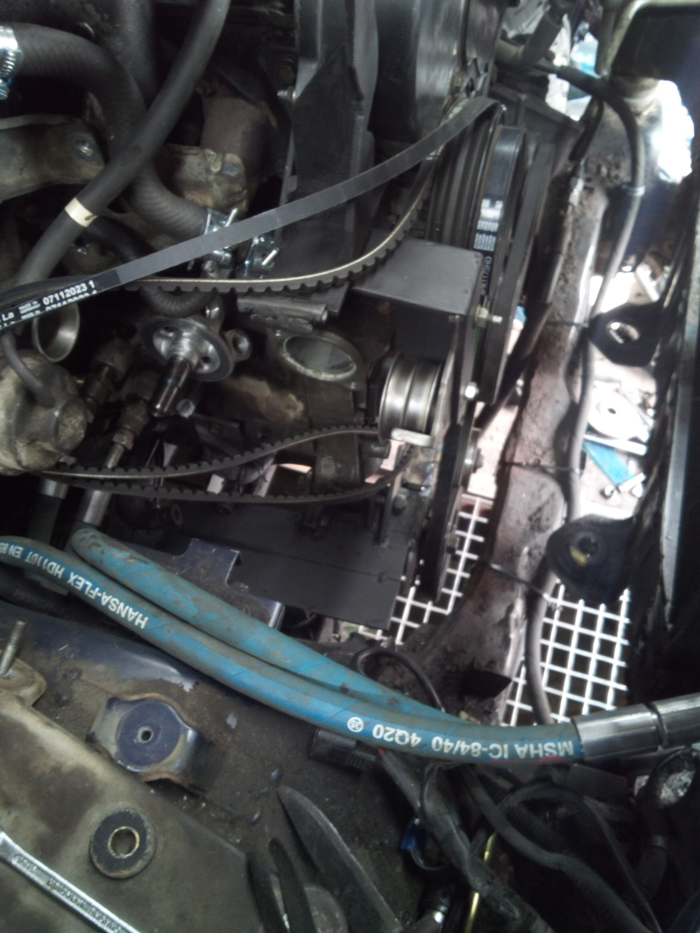

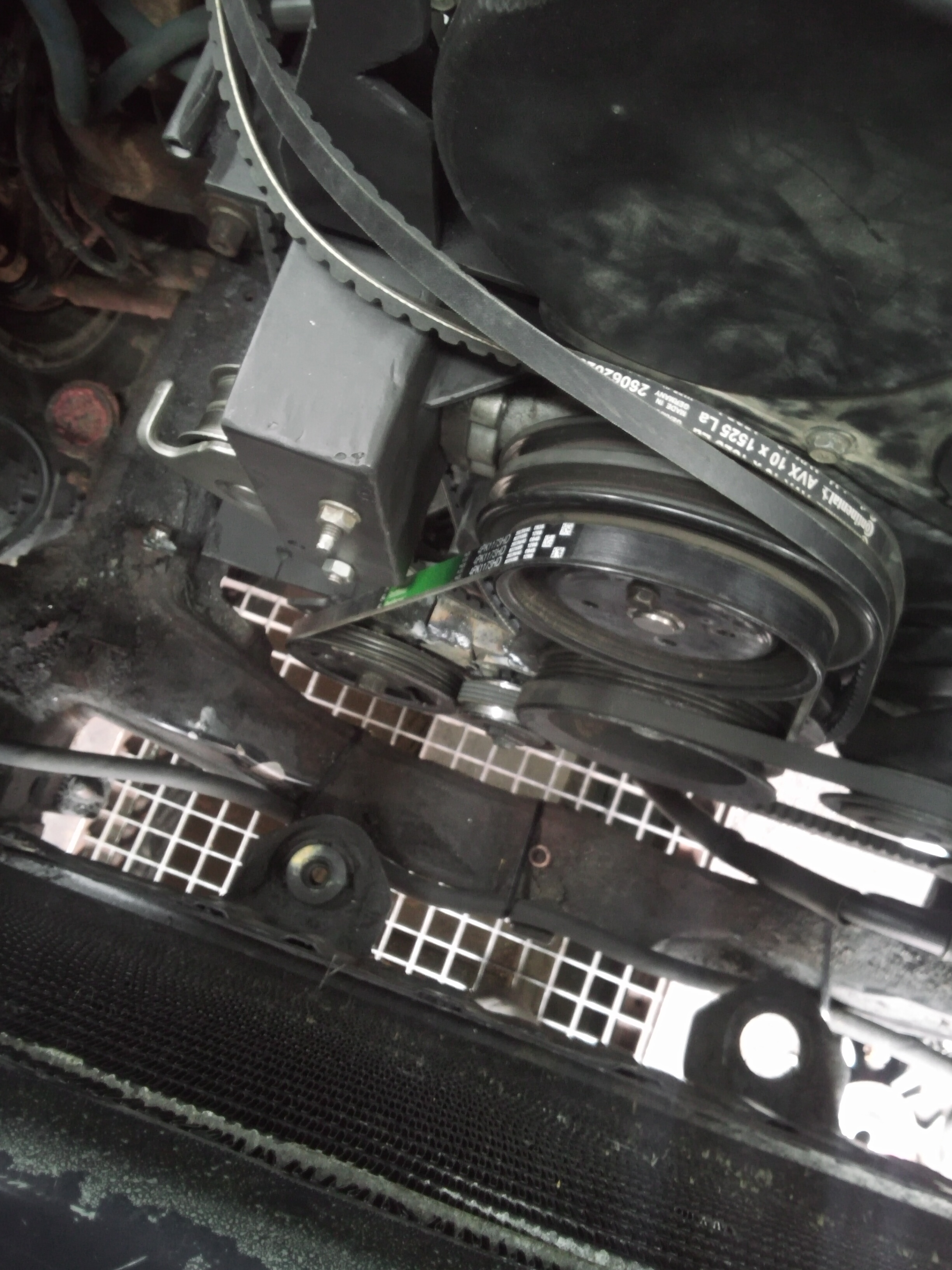

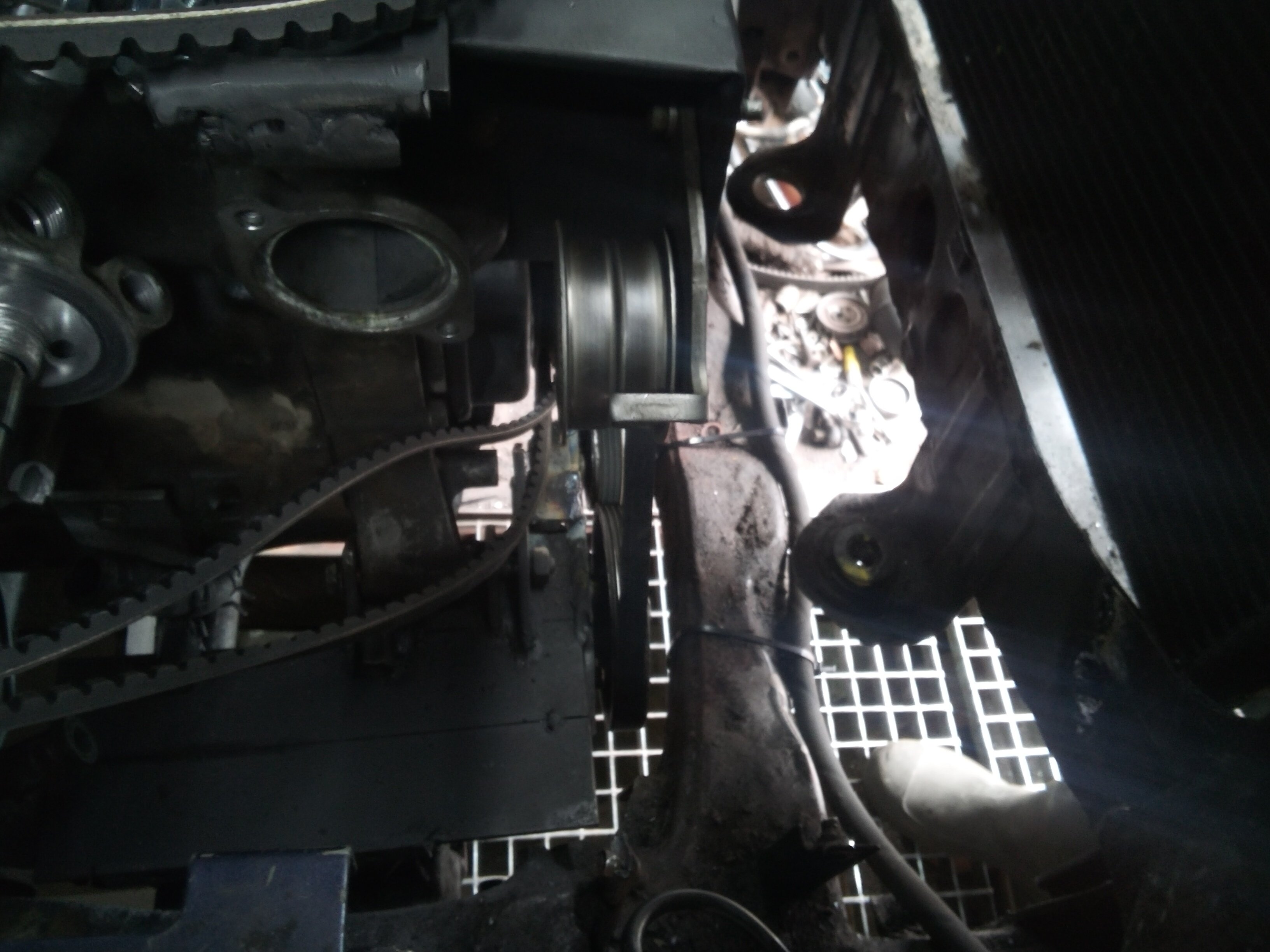

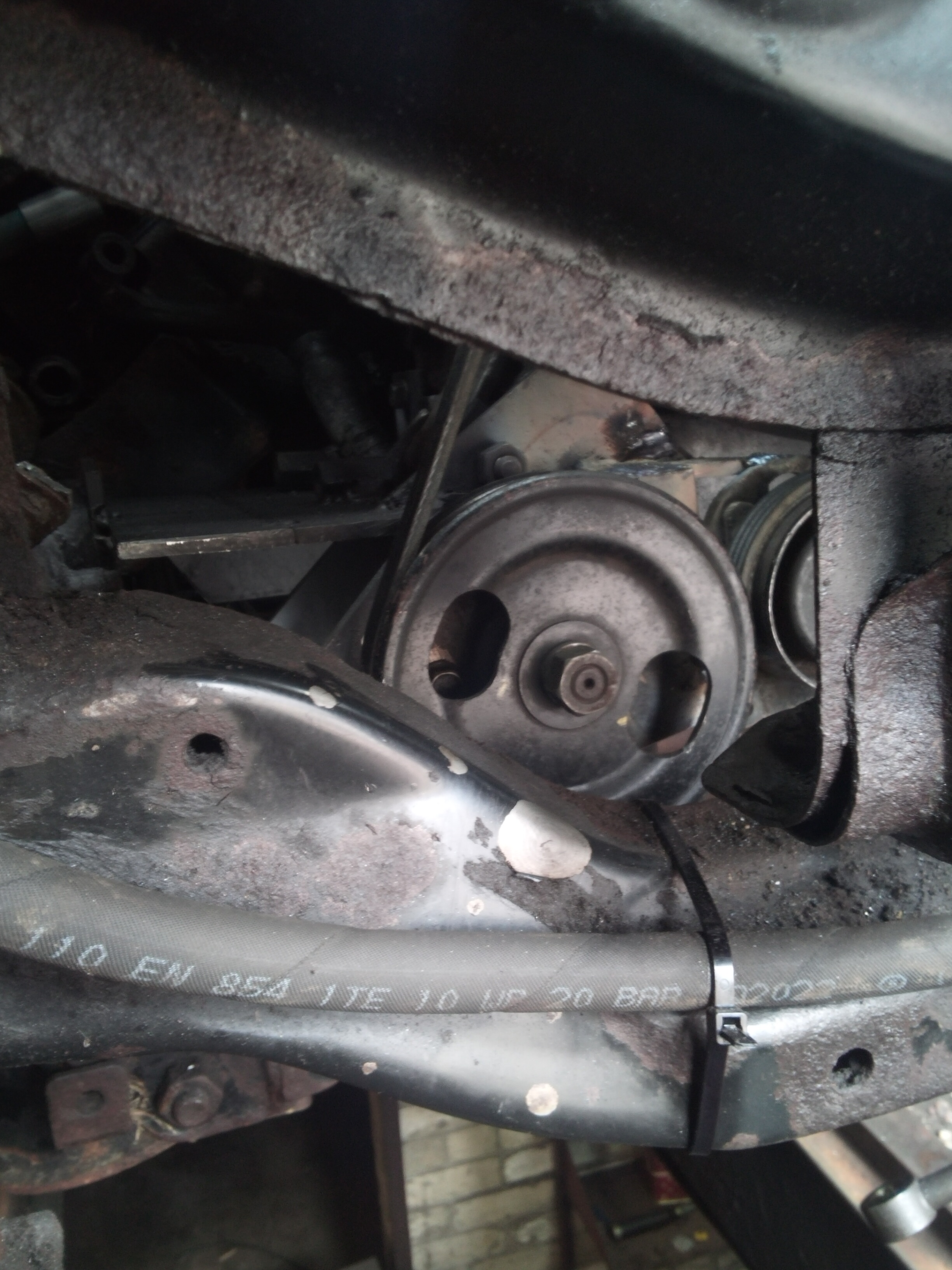

Вот такая площадка под второй компрессор. Виден насос ГУР с натяжитель. Для ремня ГУР в качестве натяжителя использовал с разборки какой то ролик, на натяжение ремней генератор/ компрессор ролик натяжителя ГРМ , который снял при замене ремня ГРМ.
Фото, только не знаю, насколько информативны будут.
