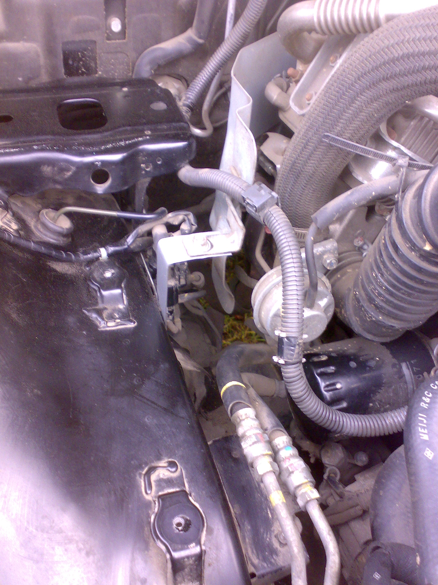

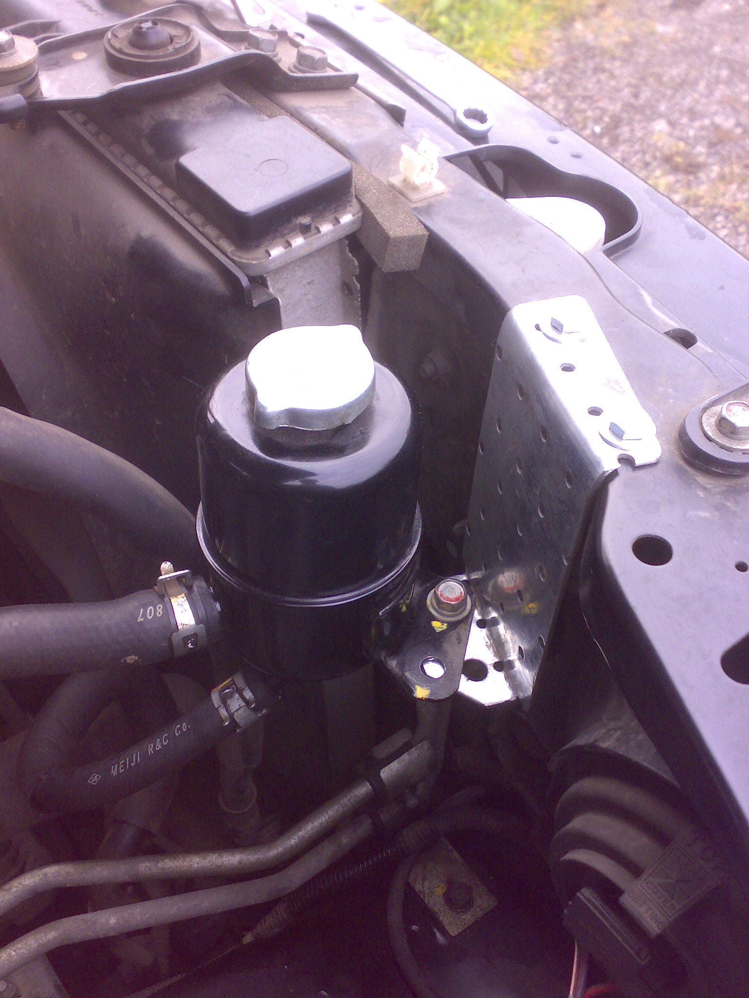

небольшой фотоотчётец...
расчистил место для установки котла около второго аккумулятора. Перенес бачёк ГУРа, сделав для него кронштейн из подручных железок. К штатным трубка, идущим к бачку, был припаян кронштейн удерживающий теплозащитный экран, поэтому пришлось выпилить еще один кронштейн для фиксации этого экрана.
удалены штатные трубки у бачку ГУР
бачёк ГУРа переехал сюда
