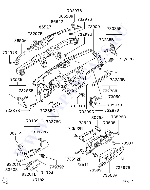

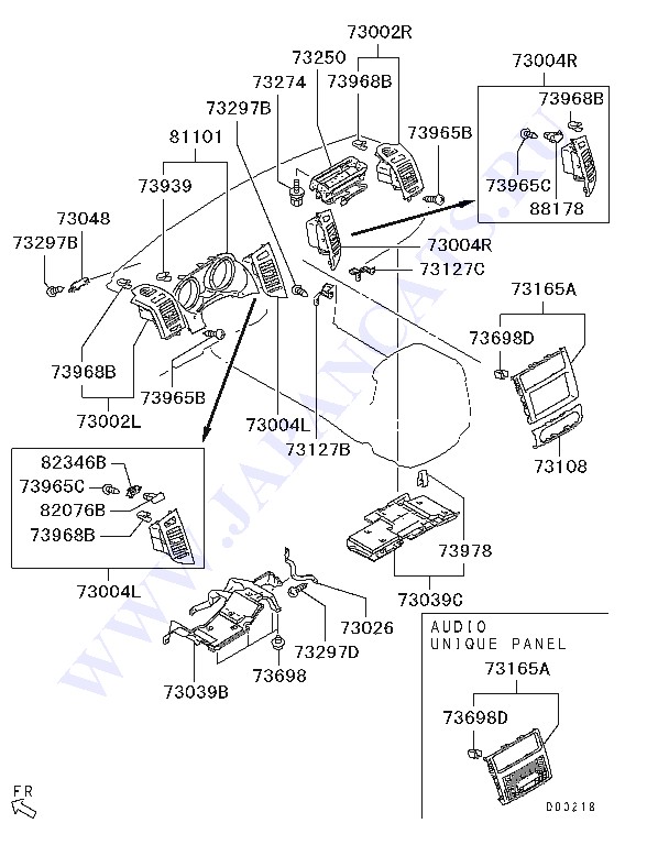

какую деталь именно снимаем?Kamanci писал(а):Опишите пожалуйста как пошагово снять центральную панель.Хочу ее немного проклеить, но не снимая все торпеду.Конечно же лучше заехал бы к вам, но с Алматы далековато будет
конкретно укажите часть о которой идет речь?8 903 1612670 Александр
Там где находится управление климой,музыкой и где экран компа.Хочу попробовать для начала там заткунь дребезжание,хотя думаю врятли поможет.А полностью снимать панель у нас не берутся, а делетантам, не хочется доверять.

подденьте пластиковым съёмником детали 73004L 73004R...зажигание при отключенном датчике AIR BAG PASSENGER не в коем случае не влючаем дабы избежать прописывания ошибки,далее блок климат контроля снизу(на пистонах)...затем аудио панель с монитором бортового компьютера.вот и всё

начните со съёма правого от магнитолы воздуховода с датчиком айрбег пэссэнжер и открутив его с двух саморезов подключите обернув чем угодно.и никаких проблемDenss писал(а):TEAM SoundSpeed
