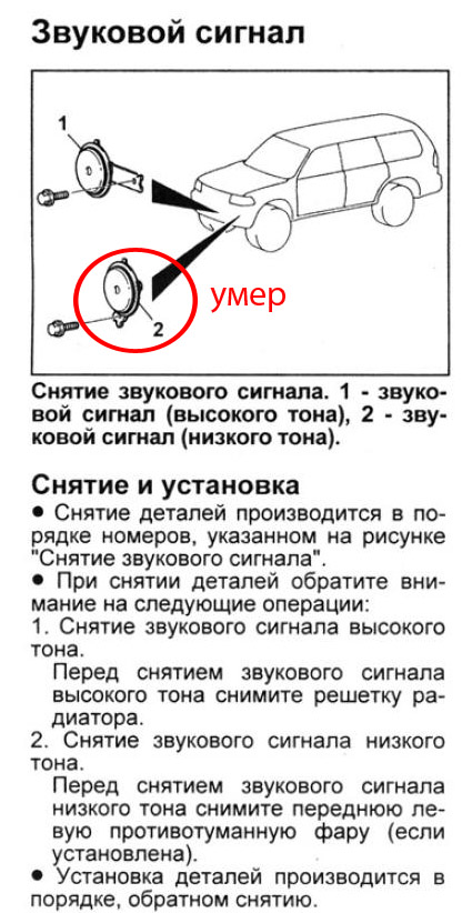

Подскажите! Умер звуковой сигнал низкргр тона.
По этой схеме его замены подводных камней нет? или надо обратить внимание на что-нить важное.
И по сигналу высокого тона тоже можете подсказать??
Купил две улитки для замены.

Евгений, а с чего вы решили, что он умер если туда не лазили.Arhitektor писал(а):Подскажите! Умер звуковой сигнал низкргр тона.
Низкий сигнал находится в весьма неудачном месте - грязь, вода, контакты часто окисляются и сигнал от этого не работает, а сам он бывает рабочий.
Противотуманок у вас вроде нет, так что лишь снять декоративную решетку и накидная головка с удлинителем.
Если сигнал рабочий, его просто почистить от ржавчины, если есть и покрасить, также хорошо очистить контакты и место крепления на массу, контакты смазать смазкой ЦИАТИМ или подобной. Если замена сигнала, надо что бы новый не имел ток потребления больше старого иначе сгорит предохранитель.

Вот туда я как раз и лазил! и решетки все сняты (в бампере) а умер он я думаю по тому что контакт я подергал а результата нет, и решил его заменить. Вот второй сигнал находится по центру за бампером до него каким образом можно добраться?vadym писал(а):Евгений, а с чего вы решили, что он умер если туда не лазили.Arhitektor писал(а):Подскажите! Умер звуковой сигнал низкргр тона.

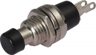

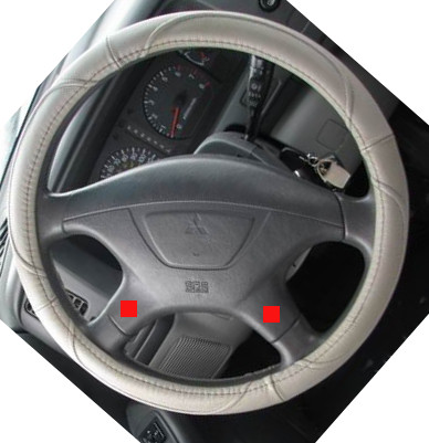

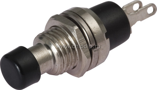

Zergboy
Re: Клаксон отчет. Трафег.
ПРОблема была та же, причем еще при покупке мне продавец так и сказал, типа мы отключили, ты как-нить решишь, мы верим.
Видать еще на корабле из Штатов замкнуло, окиян однако.
Я как-то не думал о таком глубоком внедрении в подушку, как у многих тут отписавшихся, было стремно ее разбирать, да и продавец - мой приятель весьма и весьма отговаривал вообще лезть внутрь.
Ну, с предосторожностями я разобрал руль, но решение выбрал в стиле - Back in USSR
Ночь на дворе, так что звиняйте объясню на фотках из сети.
Купил две мини-кнопки в Чип-Дип и в руле высверлил под них дырки вот где красные квадраты. Провод от клаксона просто завел на кнопки.
Все.
Часто спрашивают - а это у вас закись азота подается
