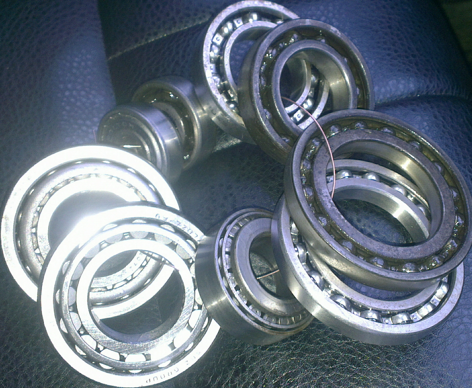

ну вот и купил я подшибники только они российского пр-ва и стоят они 4шт.800р.теперь надо ждать сальники когда прийдут с экзиста.

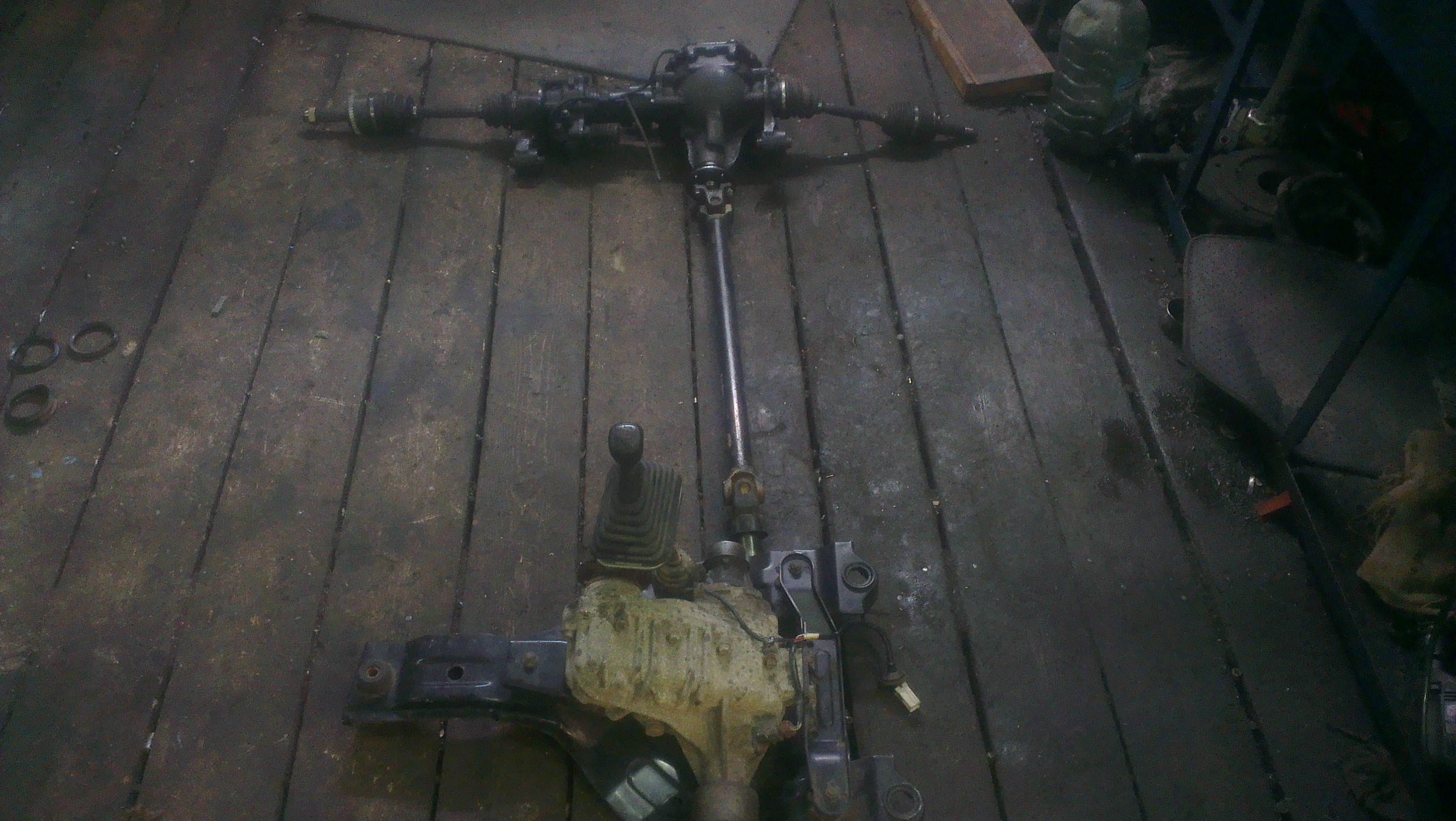

ну вот вроде всё подгатовил,редуктор полностью перебран,все подшибники и сальники,новый шрус,новое масло))на следующих выходных буду всё вкорячивать с фотоопоратом если это кому-то интересно)

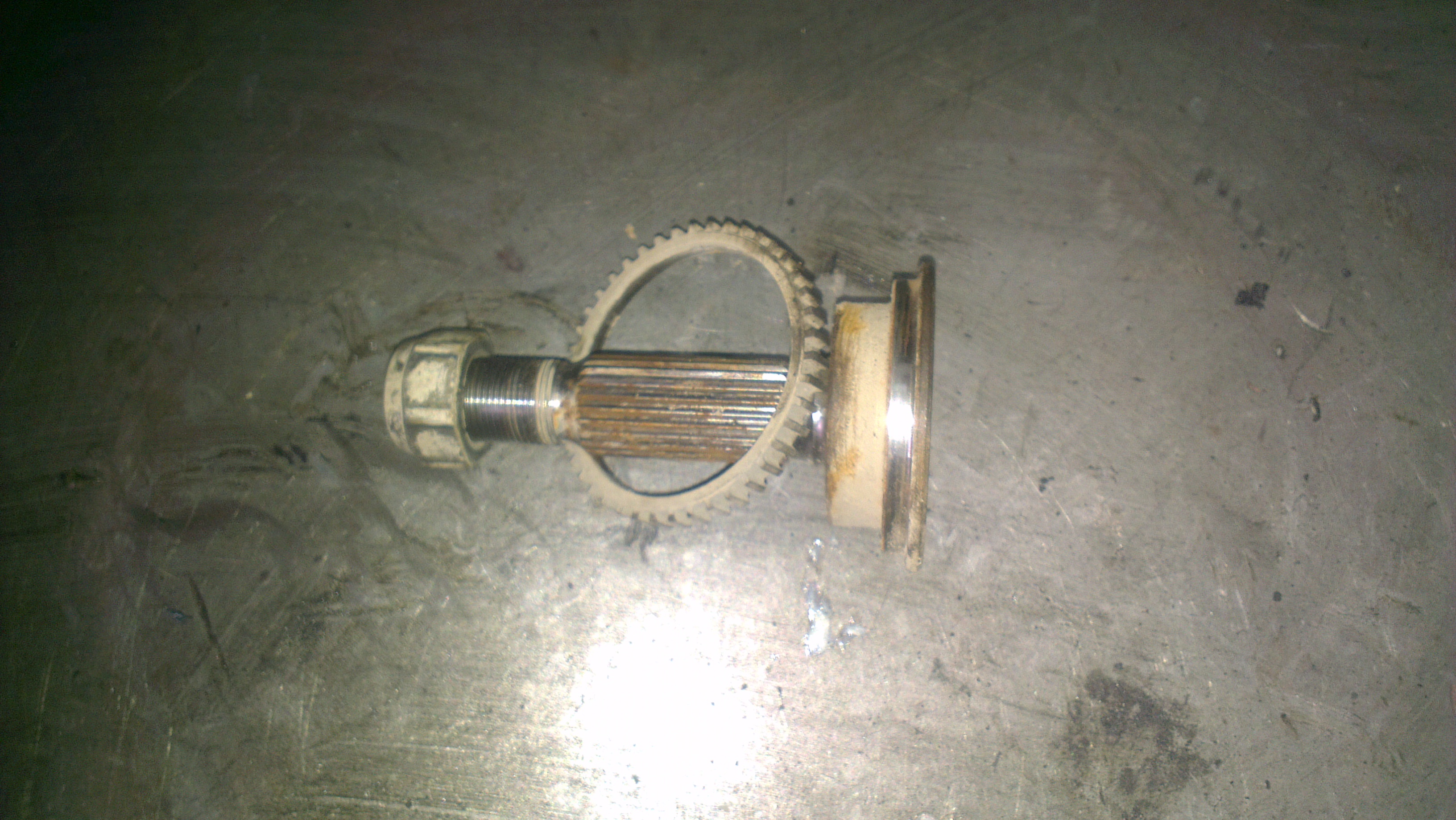

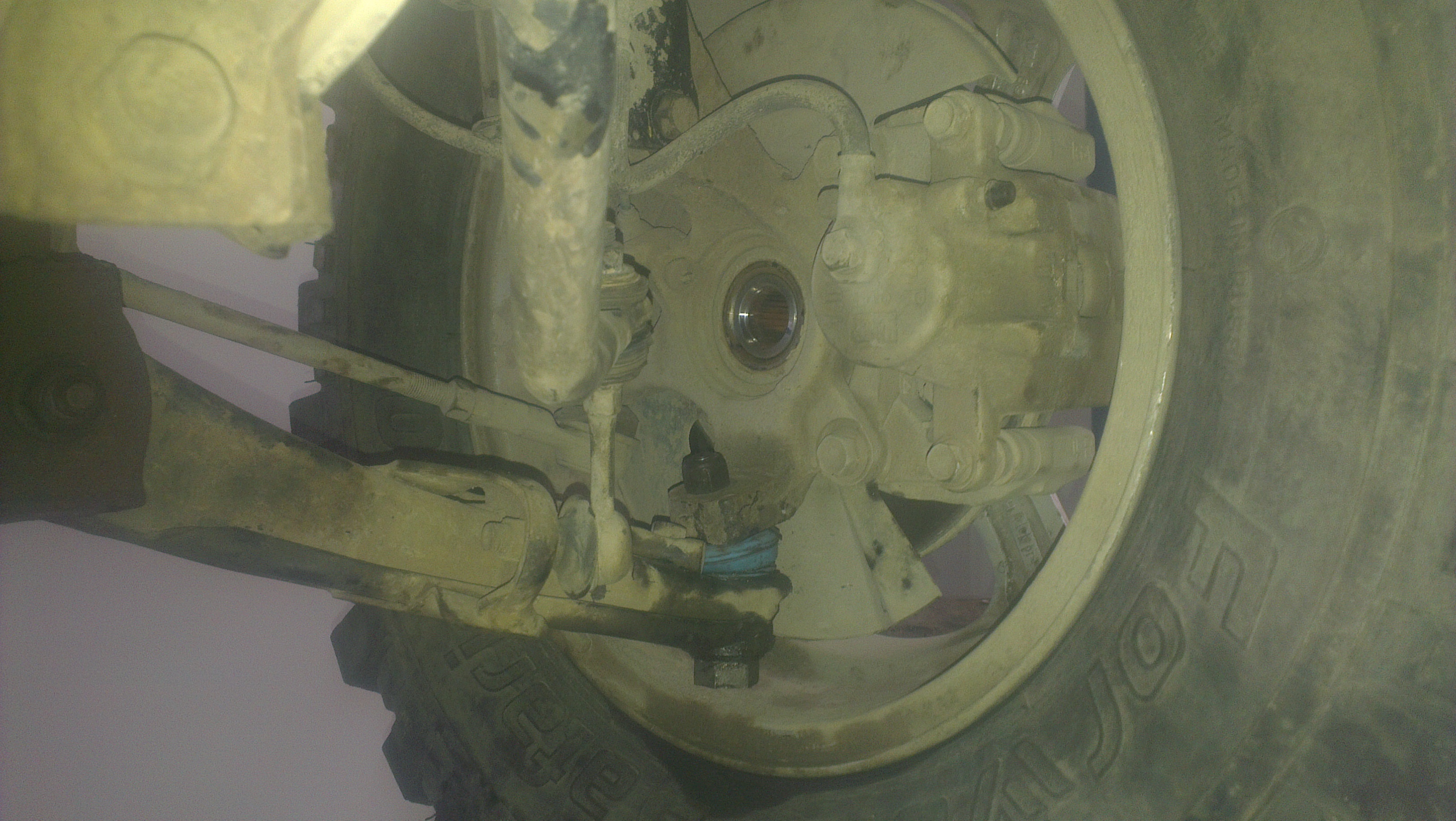

ну вот почти и осуществил я свой коварный план :twisted:
снял имитацию шрусов со ступиц

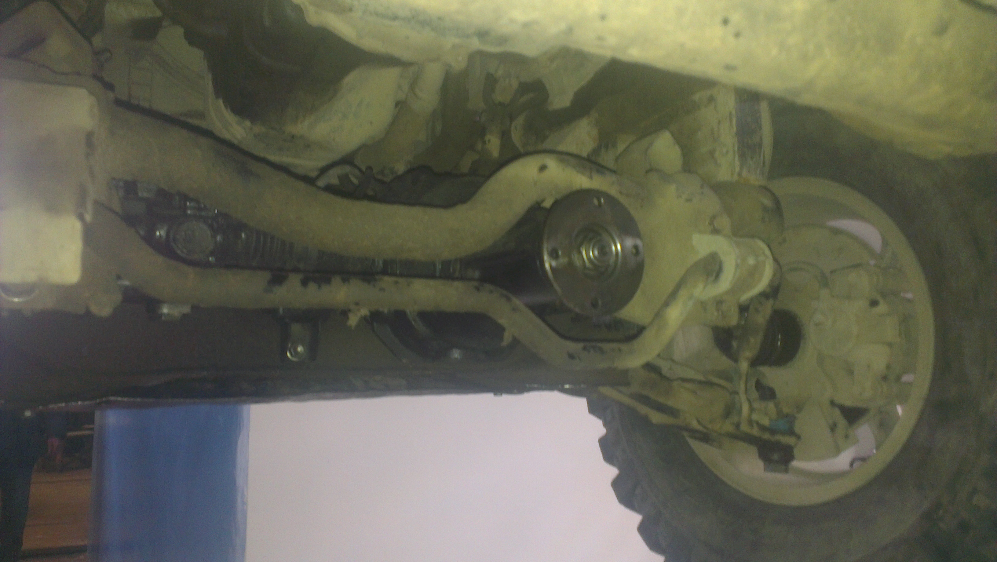

снял кольца ABS,и поставил на свои шрусы.
снимать аккуратно чтоб не погнуть

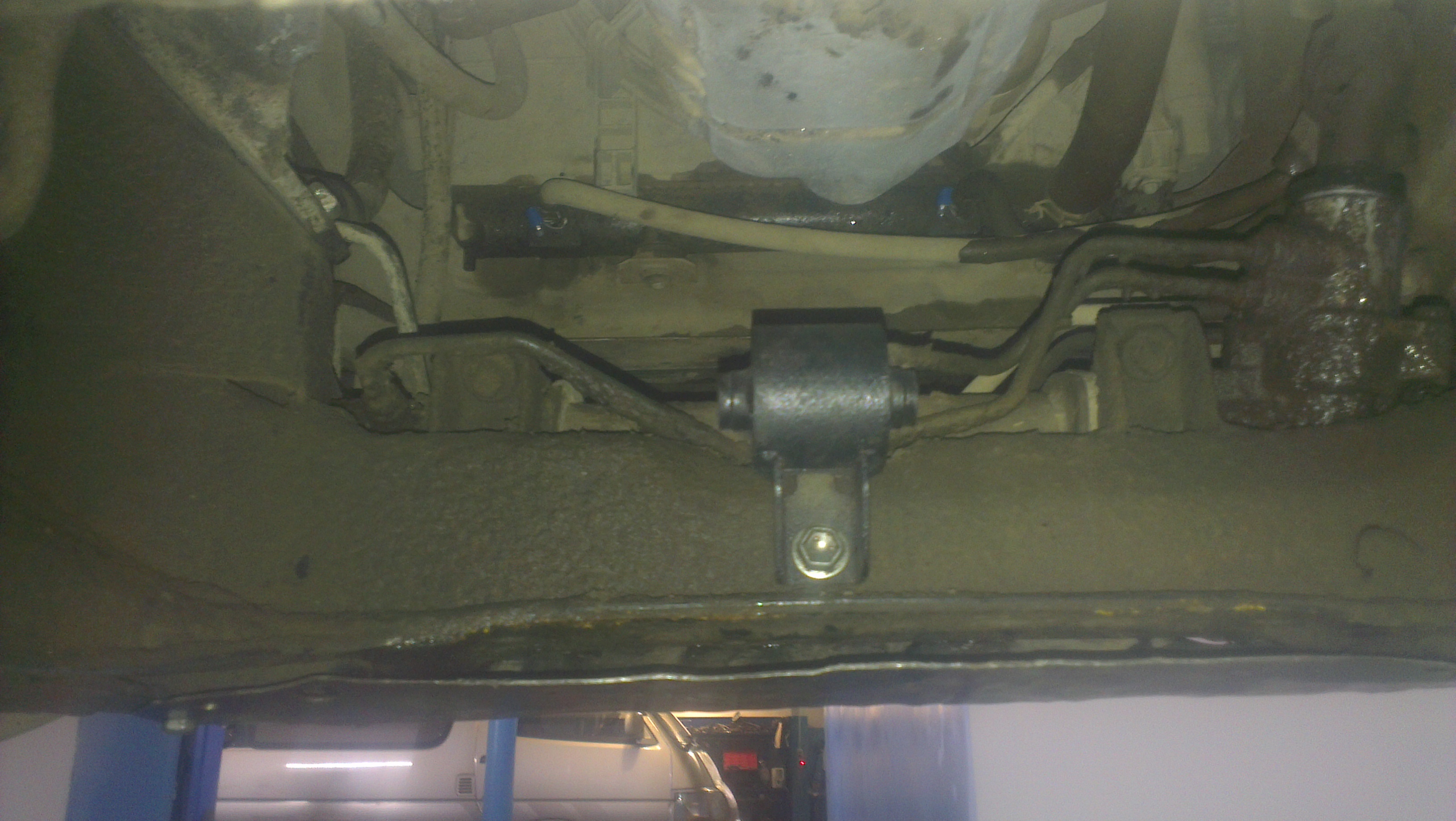

поставил среднюю подушку от редуктора,а то потом её трудно будет прекрутить вместе с редуктором.

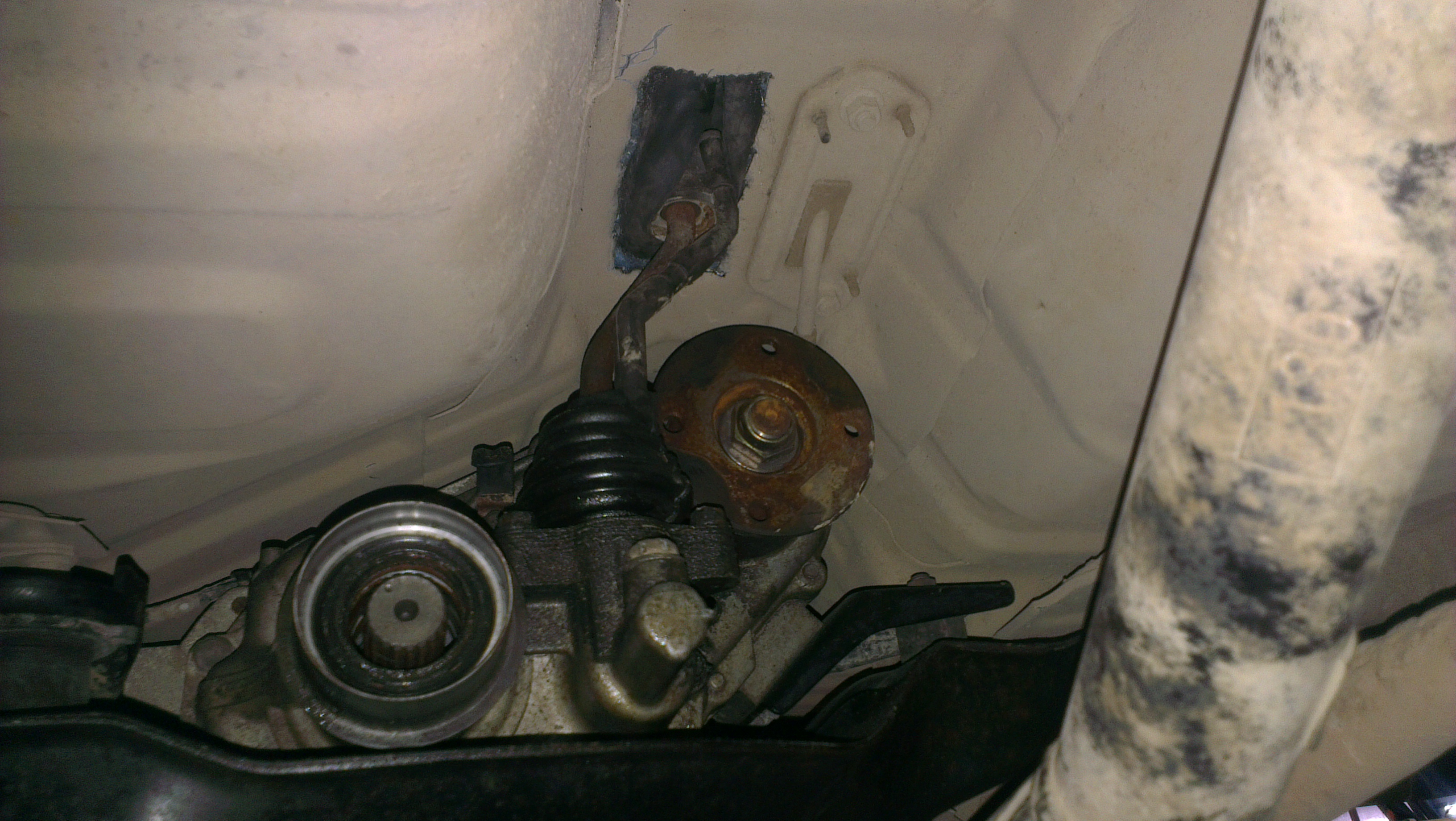

затем снял стабилизатор потому что с ним неудобно впихивать редуктор,запихал редуктор прекрутил три подушки,затянул шрусы но они почемуто очень натянулись(странно).

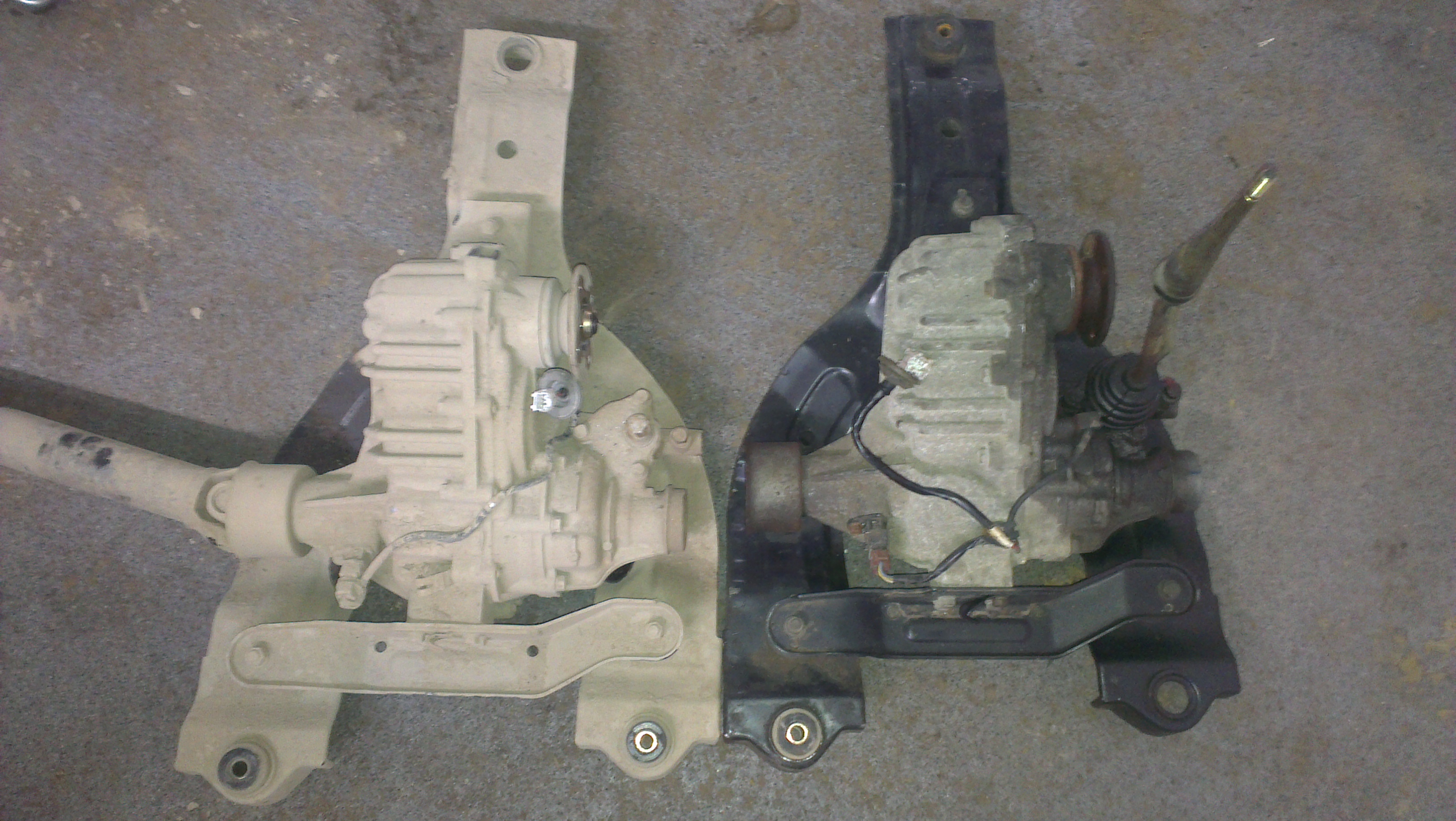

следующий шаг:пока висит раздатка намечаем примерно где будет рычаг,снимаем раздатку,сразу откручиваем датчик на ней чтоб неотсоединять фишку под водительским сиденьем под ковралином (хотя я так и сделал)

поменял на раздатках датчики местами и заглушку,я настал заморачиваться с подключайкой в переднем редукторе,я её заклинил во включеном положении.

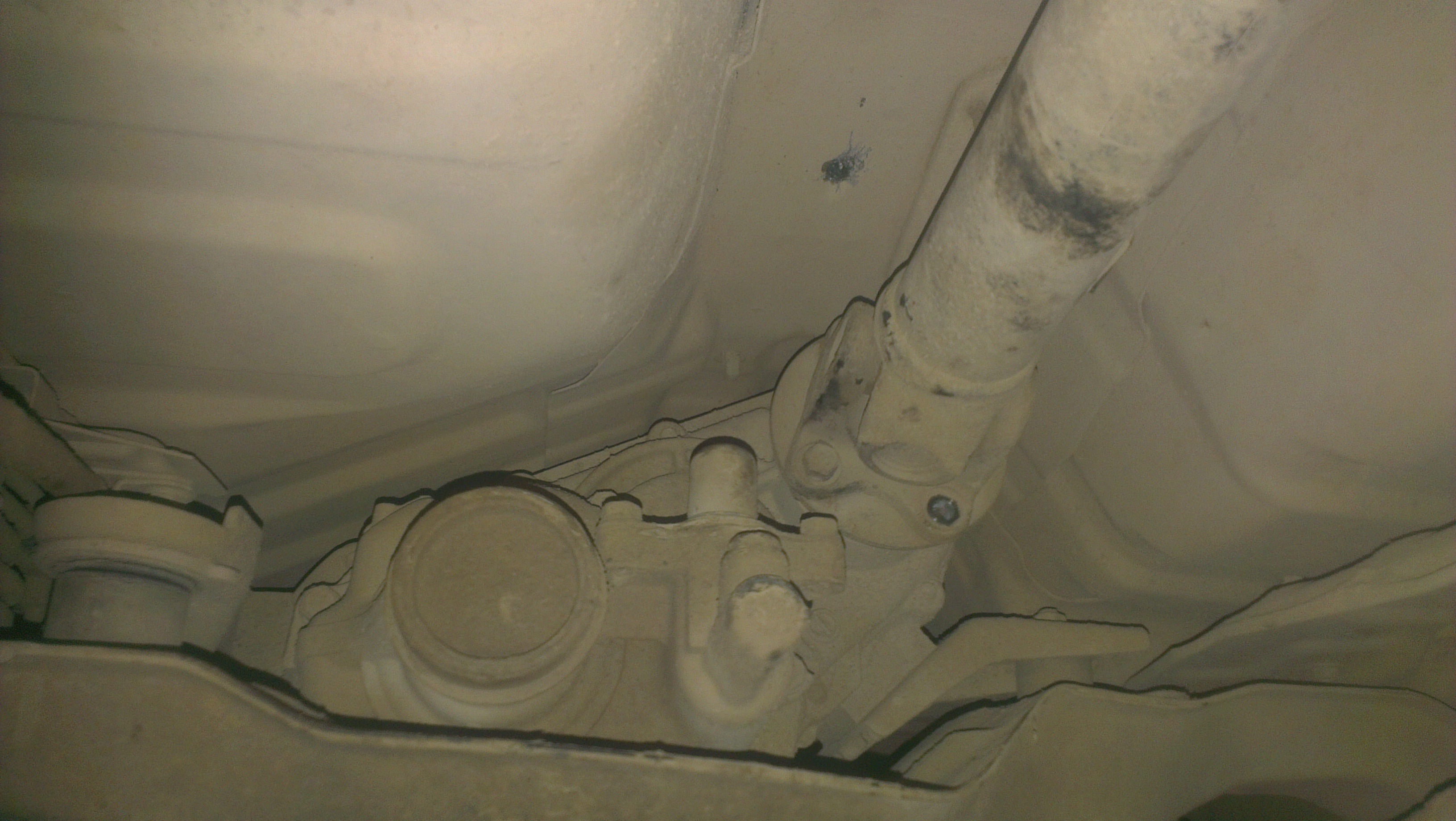

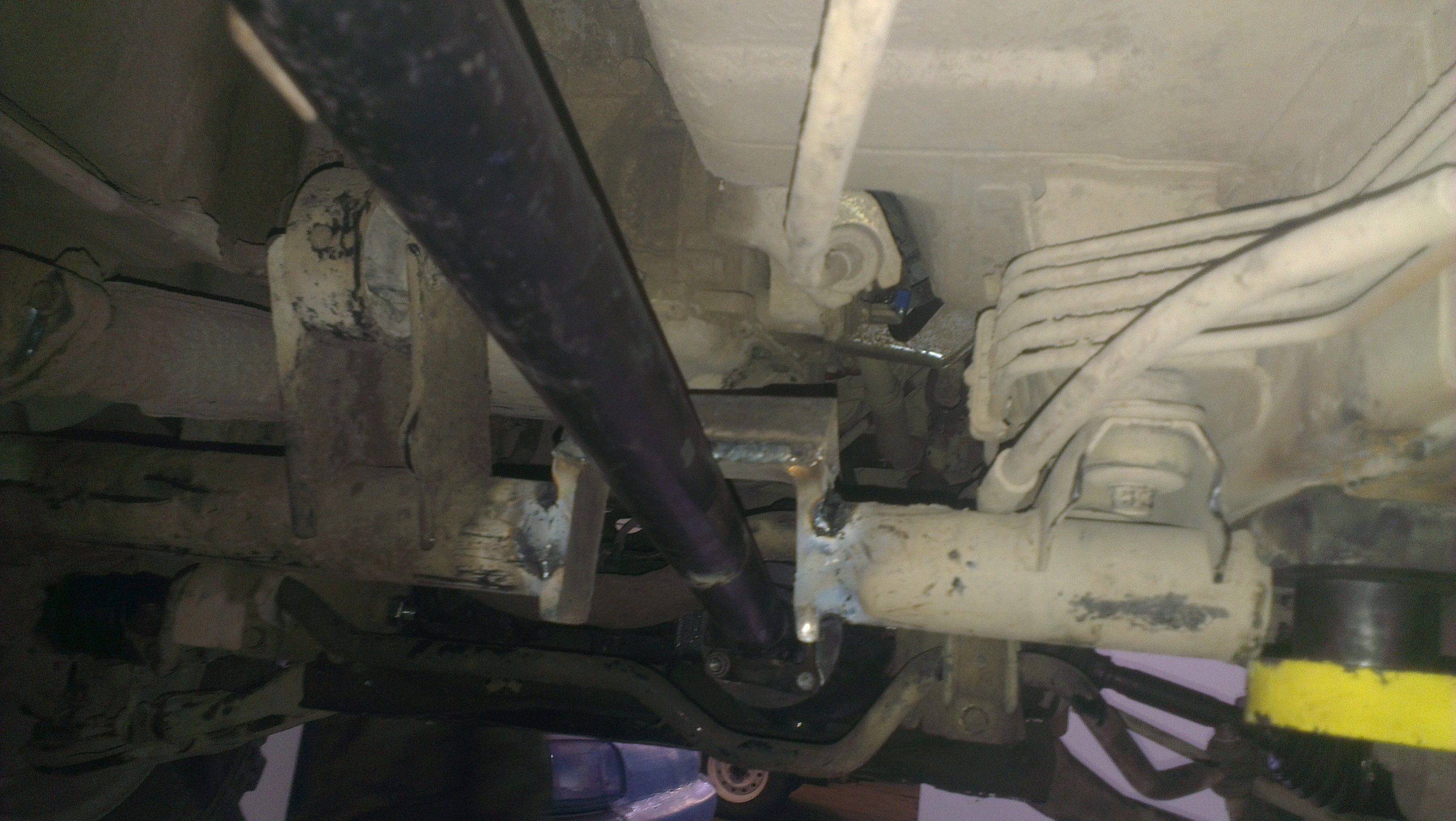

так как когда я лифтовал малыша на 10см.неопустил балку крепления акпп соответвенно у меня начал упираться кардан передний в неё,и я её по прежнему не хочу отпускать,я решил эту проблему болгаркой и сварочным.я подпёр балку и замерил пролёт под швелер,и вырезал кусок трубы.сварил туда кусок швелера и сверху усилил его 40-выс уголком,купля кардану нет преград,только то-что я неопускал раздатку кардана стало малость нехватать,и он начал очень вылазить из раздатки.

решаем проблему с раздаткой.опускаем её на 2см.за основу проставок беру аузовские межкузовные подушки пилю их по2см.беру три болта головочных с 3S-FE.всё прикручиваем вуаля кардан встал нормально.но возникла проблема в другом,рычаг в салоне стал короче и гофру его жосче,и когда включаеш пониженную гофра сама его выключает в 4WD я снял гофру без неё всё хорошо,заказал кожанный чехол обшивщикам.

слесарь-86 разрезать балку и так делать не эстетично и не очень прочно, круто из толстостенной трубы арку делать. А с приводами у тебя странная беда зафоткай из-за чего так вышло.

m0nster писал(а):слесарь-86 разрезать балку и так делать не эстетично и не очень прочно, круто из толстостенной трубы арку делать. А с приводами у тебя странная беда зафоткай из-за чего так вышло.
я хотел из буровой трубы сделать,но решил итак пойдёт,загнёт значит переделаю.:)
