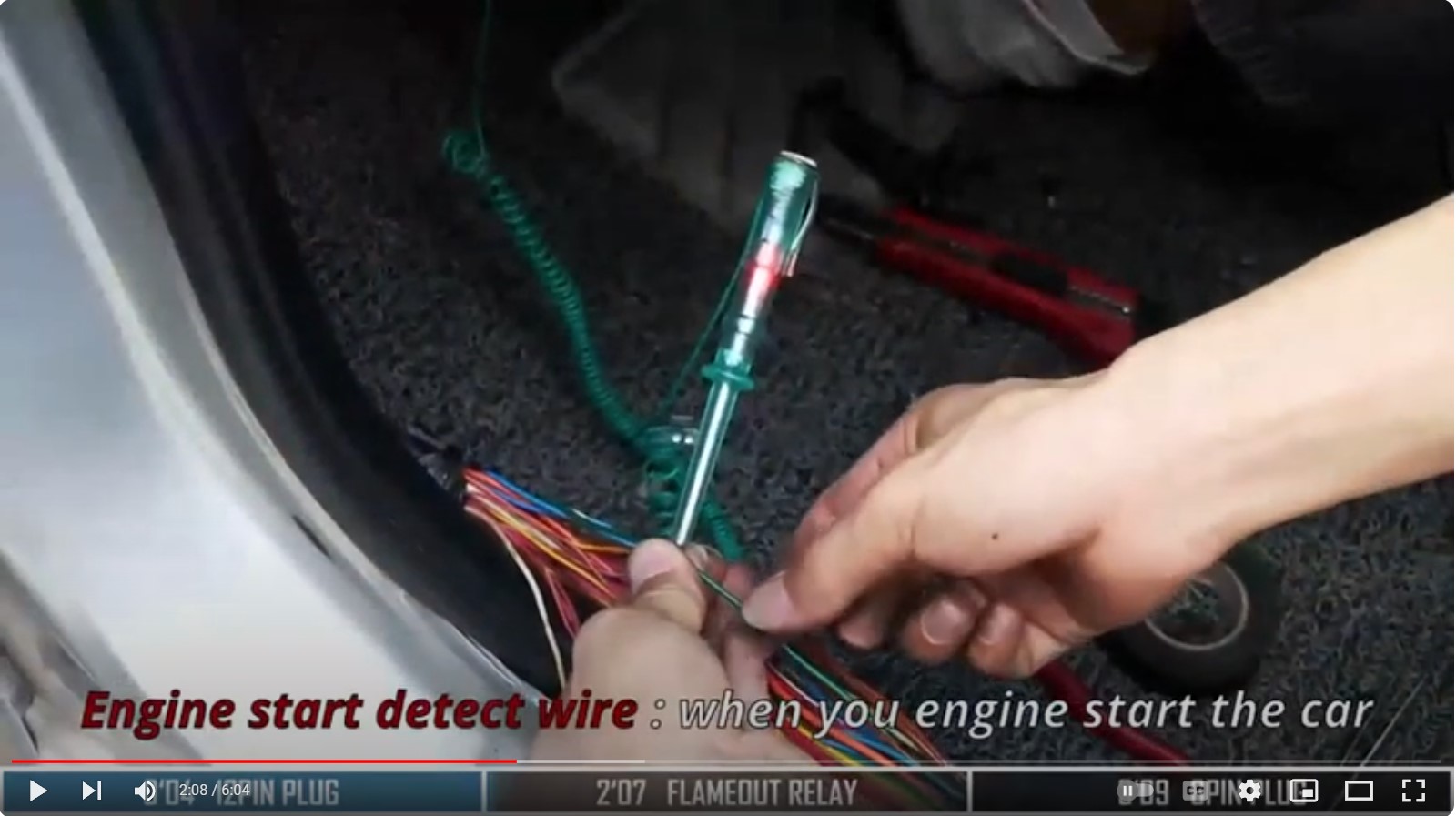

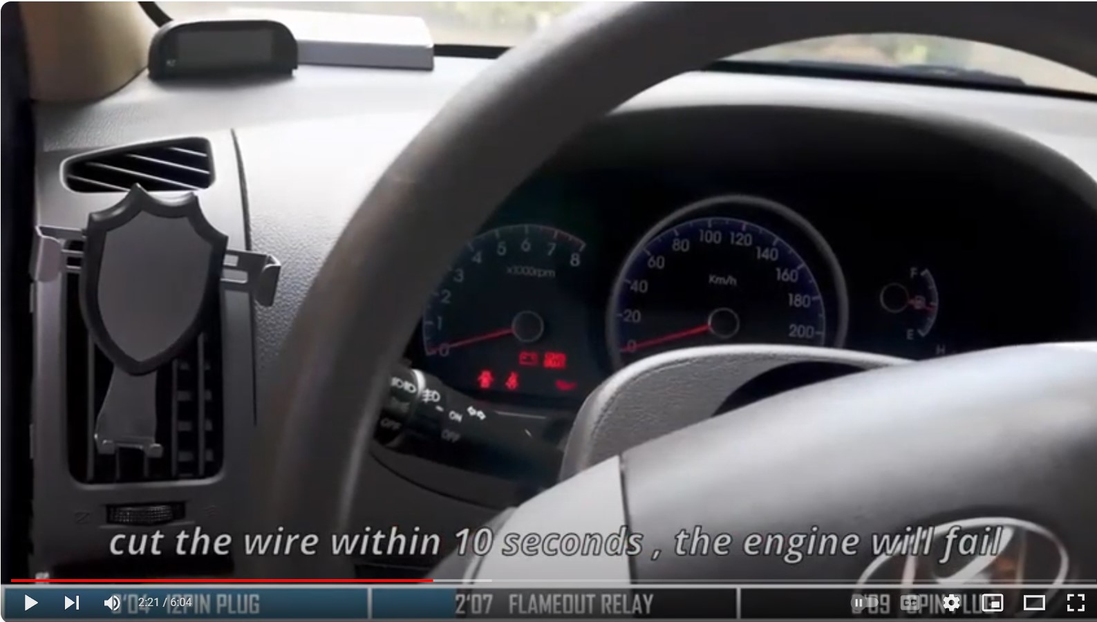

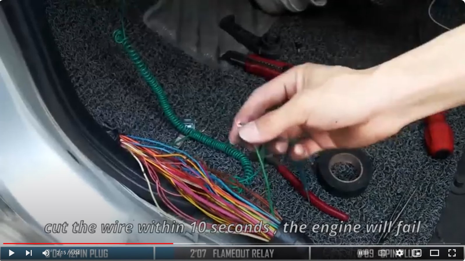

DungDoan2024
- Сообщения: 5
- Зарегистрирован: 18 июн 2024, 11:12
- Двигатель:: 4M41-A/T
- Мой автомобиль(и):: Pajero Gen 4 3.2 Did 2011
- Откуда: Viet Nam
(i) Всевозможные электросхемы допоборудования будут здесь.
Привет всем, я из Вьетнама. Я использовал Google Translate на русский язык
Не могли бы вы мне помочь с этим…… Пытаюсь установить Star stop — смарт-ключ марки Spy LC095, Мой Паджеро gen 4 3.2 2011 года выпуска.
вот ссылка на YouTube, как установить Spy LC095: https://www.youtube.com/watch?v=aJ0V47zQV_E&t=263s
(с 2:07 до 2:25)
Я не смог найти «обнаружение провода маслопровода» "oil path detection wire" " oil pump wire" , пытался найти в сервисном меню, но не смог.
Пожалуйста, Помогите пожалуйста, всем спасибо
(с 2:07 до 2:25)
