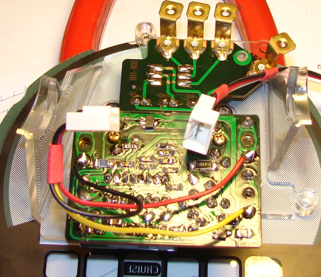

На плате есть обозначения. а если точнее переворачиваешь приборку и смотришь. видишь 3 самореза которые вкручены в прибор (тахометр) от них идут шлейфы. вот по этим шлейфам и вычисляешь - какой провод в колодке и потом звонишь их.kot74 писал(а):Мужики всем доброго времени суток! Подскажите пожалуйста, на фишке которая подходит к щитку приборов какие провода идут на тахометр? щиток снимал но не понял(гибкое плато не снимал),а то под капотом провода оторваны,пытался прозвонить концы но не вышло,думаю бросить новые провода от датчика который стоит на аппаратуре. Машина PAJERO 1992г,LONG WAGON,двиг.4d56

Что паять. вопрос возникает у многих.
Паять плату прибора. разбираем аккуратно панельку, вытаскиваем плату. сняв предварительно стрелочку. прозваниваем не в обрыве ли она. потом лупой разглядываем обрывы и паяем их. плата хрупкая - аккуратнее !!!
у меня был обрыв в 4 местах.

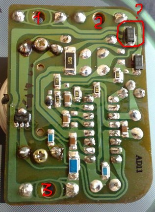

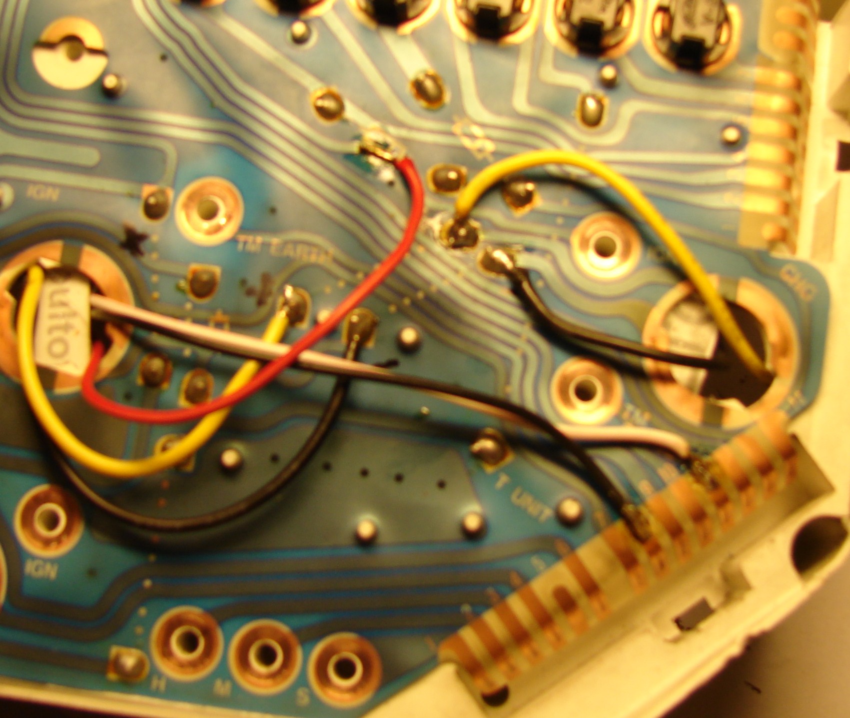

Всем тахометрисам привет! Ровно год назад пропаял плату(дизель-4D56T)-год полет нормальный. И вот началось:заводиш-стрелка на "0", чуть проедеш-показывает нормально!?! Решил заново все прозвонить и пропаять(лучше-бы не трогал!!!). Сейчас постоянно-"0"!
Возникли вопросы:
1. Что за деталь (см. фото)? Если это диод, то в одну сторону не звонится, а в другую-700 ком?(для диода наверно очень много!). На нем маркировка Y4
43
Перерыл весь инет-нет такого диода! Чем его можно заменить-если дело в нем?(кажется он стоит в цепи питания тахометра).
2. На фото стоят красные цифры:1,2,3.Подскажите где "+", где "-", и где импульсный вход от датчика?
3. Многие на разных форумах называют одну из нестабильных причин в работе тахометра-ПЛОХАЯ МАССА : ТНВД-движка, движка-кузов, кузов-приборка. Подскажите где искать массу с приборки на кузов?
Может у кого-нибудь есть схема тахометра?
Я уже подумываю о том чтобы припаять три провода (вместо болтовых-ненадежных контактов) к тахометру и к плате приборки поближе к разьему, чтобы избежать плохого контакта при перепаде температур и влажности-одна из причин глюков(то работает, то нет).
Давайте вместе победим эту проблему и закроем эту тему раз и навсегда!
Возникли вопросы:
43

Масса=Земля. Прочитайте на обороте панели! По англицки. Дорожки проверьте на цЫлофане. Всё что вам нада на цЫлофане напЫсано.

Спасибо за цЫлофановый совет с массой=чероземом. Я обращаюсь к толковым специалистам, прошедших мучения с тахометром.
Заранее благодарю за дельные советы.

Копаем дальше-вот так можно избавиться от ненаджного винтового контакта: берем компьютерный разьем и вперед:

Re: ТАХОМЕТР
Уважаемый Карбафос. Видимо в школе с физикой у вас не в ладах было.
Почитайте про гальванические связи между различными металлами (болт-Fe к тому-же оцинкованный+плата-Cu) и тепловое расширение металлов.
При перепадах температуры и влажности у многих начинаются глюки с тахометром(некоторые даже советуют напихать памперсов с этиленгликолем в тахометр!)
Посмотрите внимательно на место под шляпкой винта-оно промято в пластмассе! Это одно из ненадежных мест! Другое резьбовое соединение винт-резьба на плате тахометра(резьбы разве не растягиваются?)
Вот вам и нарушение КОНТАКТОВ-результат глюки тахометра.
Пайка является одним из надежных контактов! Жду ваших аргументов в вашу пользу.

с тахометром...а не то что возможно у вас будет когда машина уже сгниет. По поводу плохих контактов в резьбовых соединениях
ещё ниразу не жаловались.. А вот при перепадах влажности..то что жалуются..сколько изучал здесь я эту тему, толком не видал.
И вот что..вы паяете разъёмы на цЫлофан (так или иначе) так вот, он разрушитсо быстрее и портицо быстрее чем резьбовое соединения моск сношать начнёт.
Удач на дорогах..
И вот чиво, все проблемы с тахометрами начинаюца не из-за болтов, а плохой опайки на плате! Вы бы решали конкретные проблемы
Удач на дорогах..
