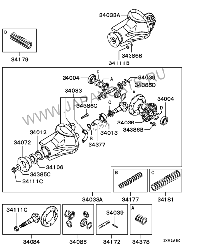

Скорее всего, я даже уверен, что гудит задний редуктор.
Я когда ставил Самоблок - замудохался с настройкой. т.к. менял все подшипники вдобавок. Пришлось купить комплект колец.
Пять раз снимал/ставил. Гул пропал, но остался люфт небольшой.
В общем - смотри задний редуктор.

Комплет шайб B или C ?

Покупал комплект шайб "D" и как показала практика, они прекрасно подходят вместо шайб B и С
Но ты не уберёш никак гул, если ГП уже сильно изношена.
