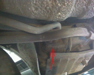

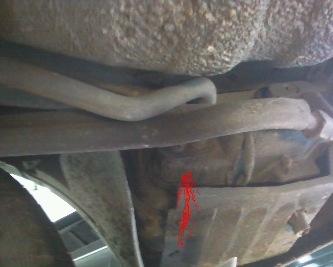

На моем МПВ3 2004г.в. к задней печке идет 4 трубки, из них 2 - это печка и 2 - это трубки системы охлаждения (с тосолом)...так вот у меня прогнили как раз трубки системы охлаждения...подскажите можно ли их заглушить?
На фото стрелкой указал трубки который прогнили...

Надо всё же разобраться какие патрубки прогнили. А то всё охлаждение в машине. Что из них: трубки кондиционера или трубки печки. Если трубки печки, то поменяй на резиновые шланги и забудь

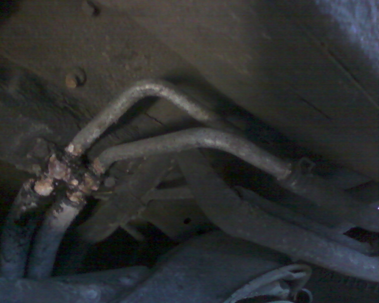

Re: Help!!! Задний отопитель
вот фотография , заднего соединения над задним мостом , после диагностики , характерное отпативание.
какая из двух трубок , высокого давления заднего контура ?
