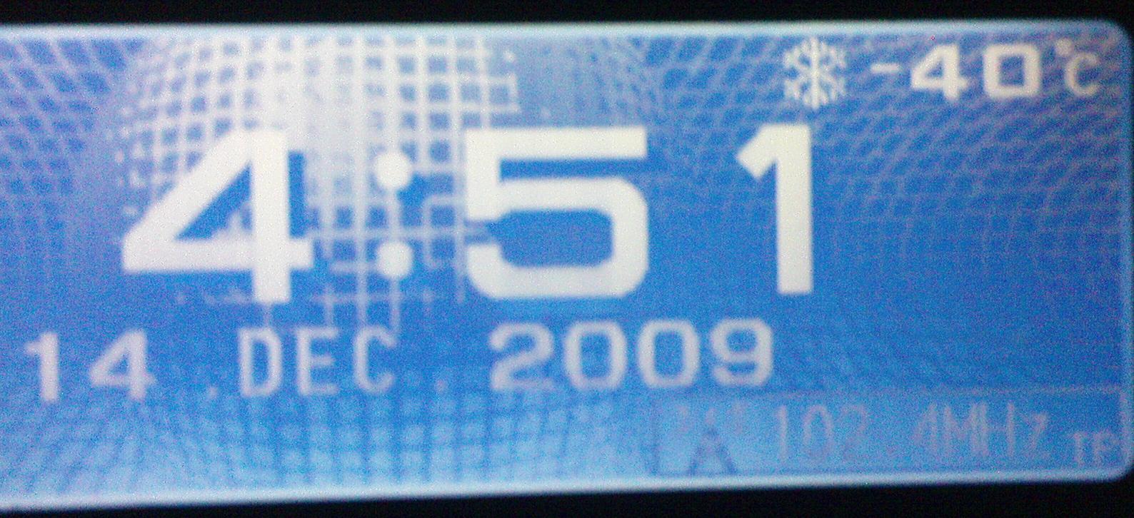

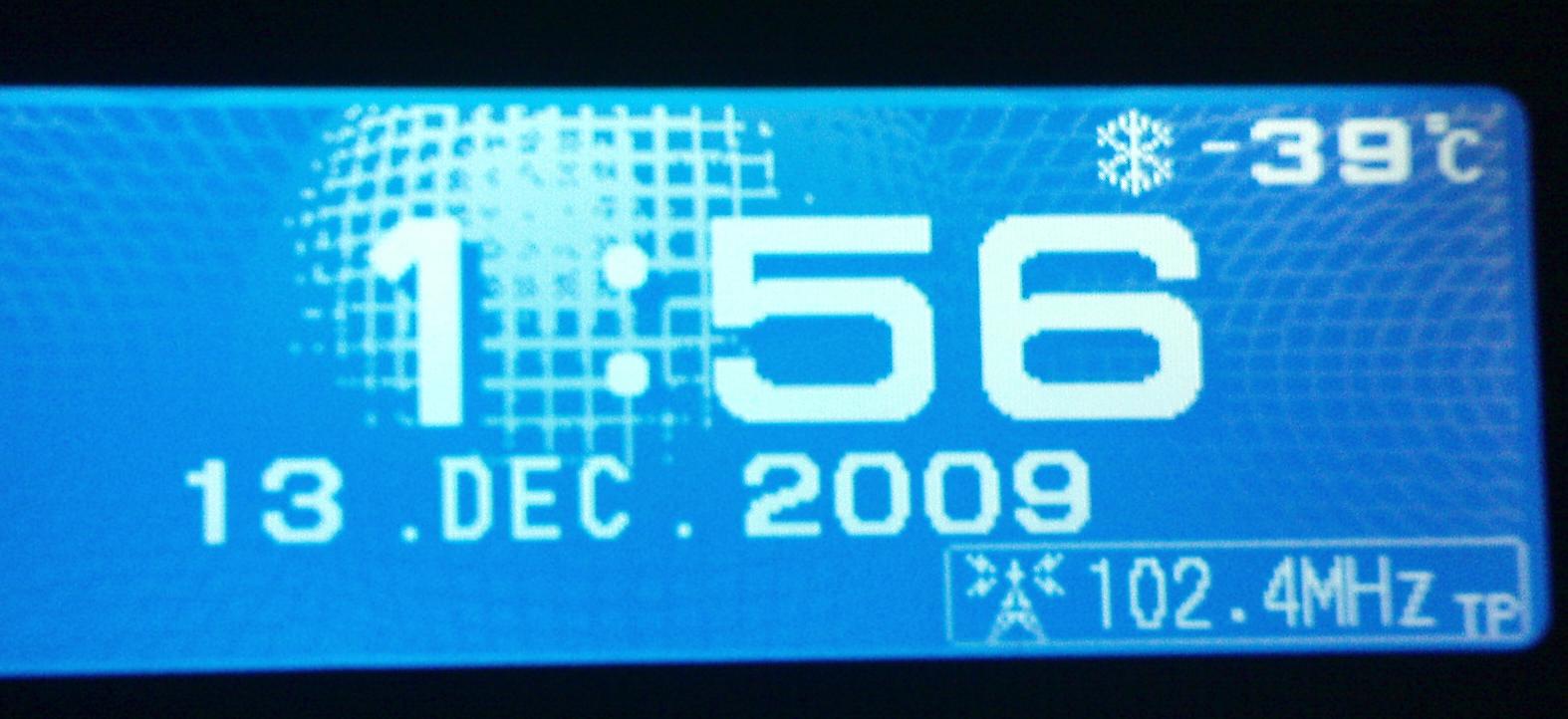

Незнаю, была ли у кого-то, эксплуатация ниже данной температуры, но БК не хочет показывать ниже 40..хотя на улице явно холоднее...Видимо это предел для БК...и японцы про то, что бывает и холоднее, не знают :P или это намек, что не стоит ездить ниже данной температуры [-X И вообще, если что-то накроется в такой мороз (резинки...амортизаторы например...лопнет что-нибудь)-это гарантийный случай? До какой температуры гарантия разрешет эксплуатацию? :-k Пока конечно все ок! тьфу-тьфу 3 раза
