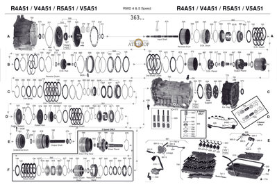

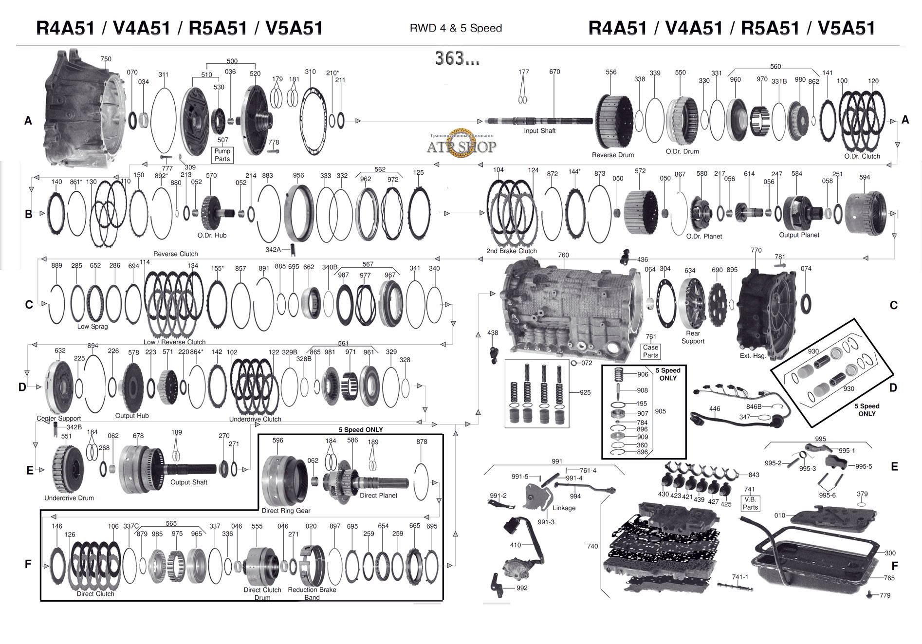

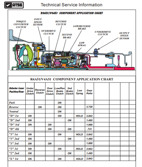

lekus34volvo, коробка не может быть не той. V4A51 единственна в своём роде, отличия есть только в дизель-бензин (колокол, гидроблок, гидротранс) и 2вд-4вд. Коробка электронная, за все переключения отвечает эбу и соленойды. Также дпдз влияет на работу акпп.

Дак вот и я раньше так думал,но факт остается фактом.Сравнивал по каталогам в коробках разные планетарки........
Есть мысли снять датчики входн и вых. Валов и посчитать количество зубов.

ZILLA дело говорит, планетарки у данной трансмиссии одинаковые вне зависимости от автомобиляlekus34volvo писал(а):Дак вот и я раньше так думал,но факт остается фактом.Сравнивал по каталогам в коробках разные планетарки........
