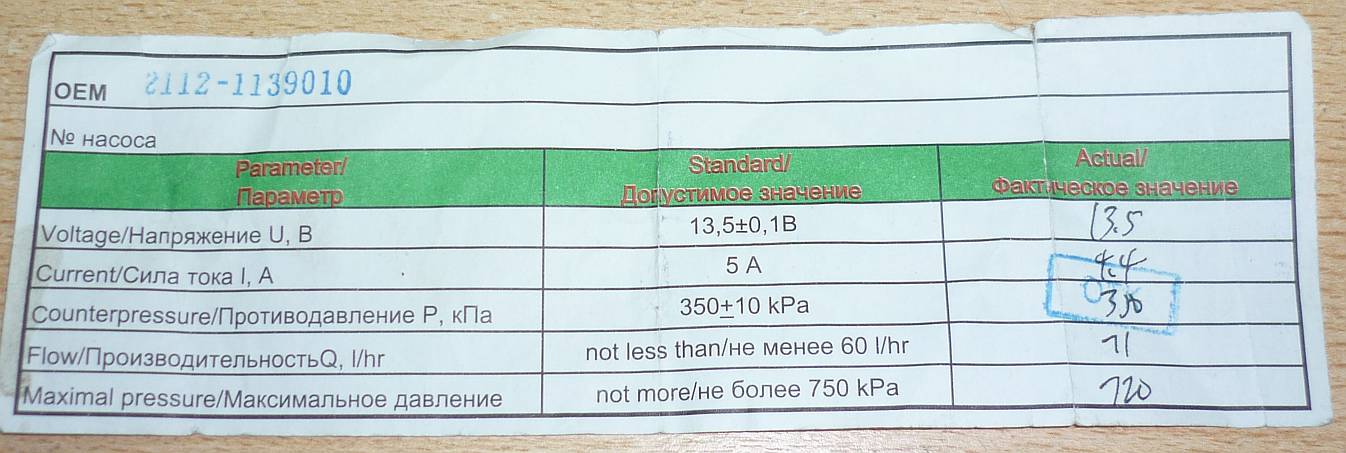

Сообщение dvm99 »
Смайлик писал(а): 13 апр 2024, 19:31Ну посчитай
Извини. Сейчас не могу... :*PARDON*:
Но для моего мотора 150 л.с. хватает 60 л/ч,
вот такого
Сколько в твоём? Тупо помножь кратно, даже этого хватит, поскольку твой мотор 4-х клапанный на цилиндр, он эффективнее.

dvm99 писал(а): 13 апр 2024, 20:06 Тупо помножь кратно, даже этого хватит, поскольку твой мотор 4-х клапанный на цилиндр, он эффективнее.
Это у тебя мотор примитивный...
А у меня 208 сил по два вала на ГБЦ.... и изменяемая геометрия впускного коллектора, соответственно и своеобразная топливная карта...

Смайлик писал(а): 13 апр 2024, 22:23 Это у тебя мотор примитивный...
Так а я о чём?
Смайлик писал(а): 13 апр 2024, 22:23 соответственно и своеобразная топливная карта...
Своя, никто не спорит...
Но, основной параметр- максимальная мощность. Именно на ней максимальный расход, и он должен быть обеспечен.
Кол-во клапанов тоже учитывается при расчёте. Но там разница где-то в 15- 20% (навскидку).
Твой мотор более эффективно жрёт горючку.
У тебя родной насос какой производительности, знаешь?
Думаю, 110-150 максимум...
