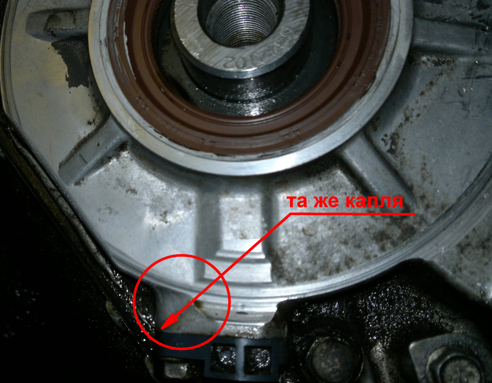

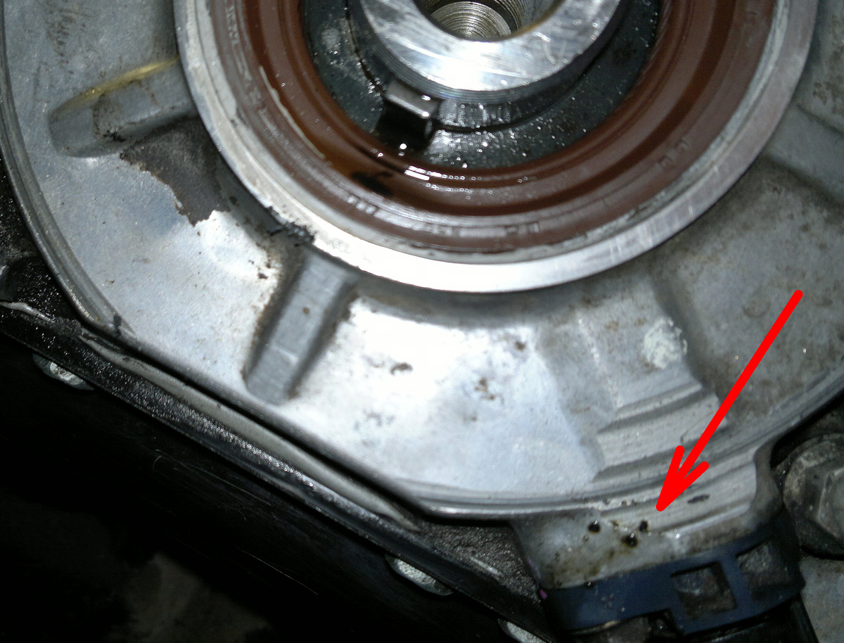

SNOOPER писал(а):Я бы сейчас всё размыл, поставил шкив и завёл чтоб посмотреть где течёт.
Сейчас так и сделал.Но загадка не разгадалася :*SCRATCH*:
Хотя,кмк,сальник можно исключить(автодок уже оповестил о прибытии оного,блин :mrgreen: В запас его :*WALL*: )
Это уже после отмывки.<br />Виден потёк и капля масла
А вот откудова этот ручеёк берется?хз :*DONT_KNOW*:

megranny писал(а): Сейчас так и сделал.Но загадка не разгадалася :*SCRATCH*:
Это тоже результат.
Смотри у тебя масло присутствует выше датчиков, по лобовине есть колпачковые гайки, под ними медные кольца, может из под них. Также может из под крепления выкуумного насоса и гидроусилителя. Так что мыть и смотреть дальше. :)

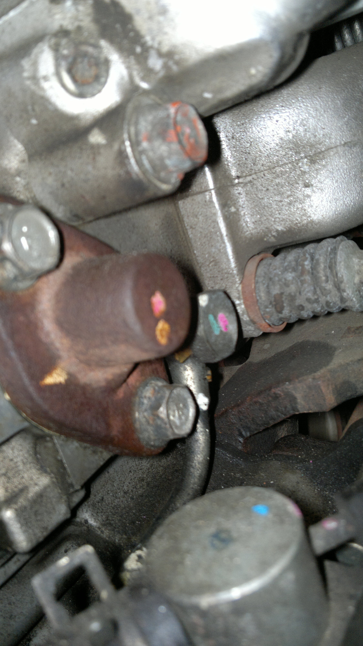

Сёдни некогда было,так пофотал опять.

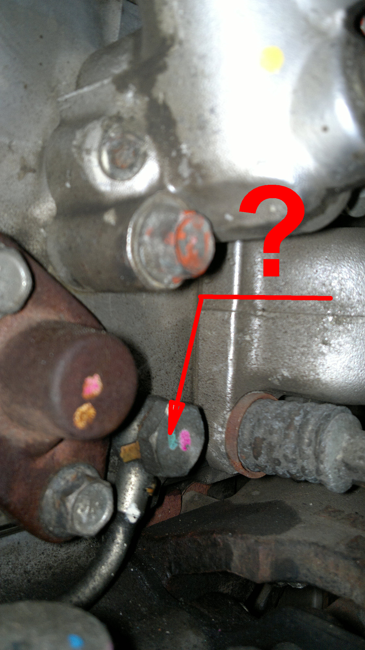

Нашёл потёки в районе натяжителя цепи
Возможно,когда на цепь думал и снимал его,они образовались,но вроде свежие,хз :*DONT_KNOW*:
Гайки колпачковые видел,в масле онЕ,но пока трудно сделать какой-либо вывод,надоть мыть жёсткой кисточкой.
Там еще пара-тройка болтьев(одни бошки торчат) вкручены в тело(?),тоже в масле.Завтре постараюсЯ отмыть и завести :*YES*:
I made in Japan
Сообщения: 57314
Благодарил (а): 1020 раз
Поблагодарили: 4762 раза
Re: Обнаружил масло под машиной...
Это отбор масла к вакуумному насосу. Магистральное давление, оно же впрочем и у натяжителя.

SNOOPER писал(а): Это отбор масла к вакуумному насосу. Магистральное давление, оно же впрочем и у натяжителя.
Ага,спс,значить утечка быть могет.Проверить затяжку нуно.
Ключик у мне теперЯ е :mrgreen:

Башку не сверни, проверятель. Думаю будет лучше снять и отжечь медные шайбы, чтоб были помягче.

А чё онЕ держат-то?Болтья и колпачки :*SCRATCH*:
Технологические дырья затыкают?
Если колпачки откручу,ничто не отвалится?

Если отвернёшь гайки ничего не отвалится.

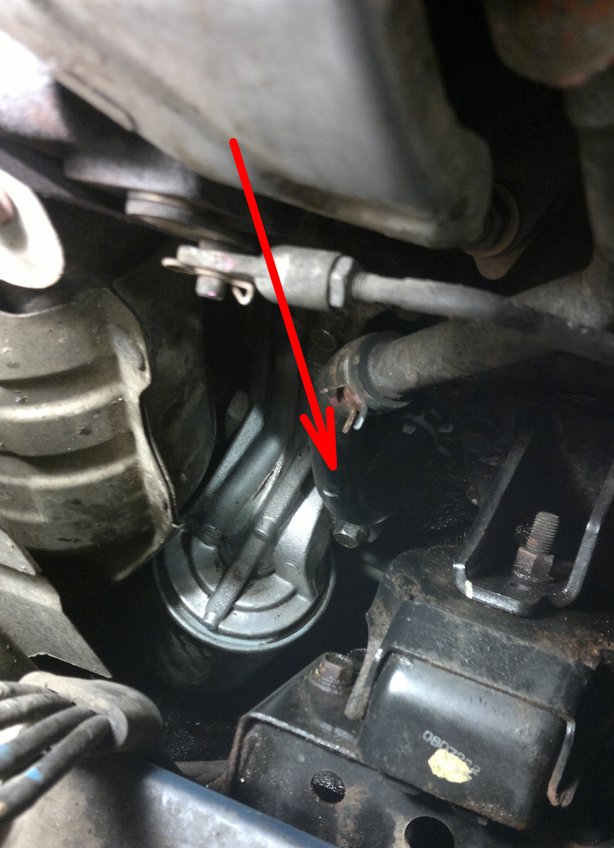

А вот мне стало интересно.Стрелкой обозначил-это похоже на сапун?Он может забиться?Не теоретически?

Это слив с турбины. Он у всех в масле (сочится)

SNOOPER писал(а):Это слив с турбины. Он у всех в масле (сочится)
А,вот оно что.На всякий случай отмыл тоже :mrgreen:
Могет доп. хомутики поставить?

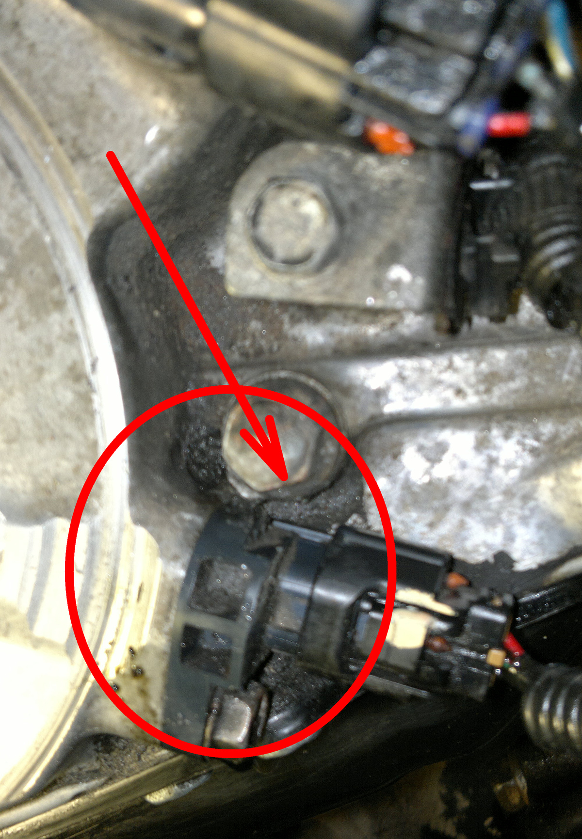

Продолжаю :*WALL*:

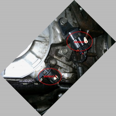

Завёл.Опять течёт и капля на датчике
Только не понимаю,откуда и как :*WALL*: :*WALL*: :*WALL*: :*DONT_KNOW*:
Лобовина вся сухая,потёк только на вытачке

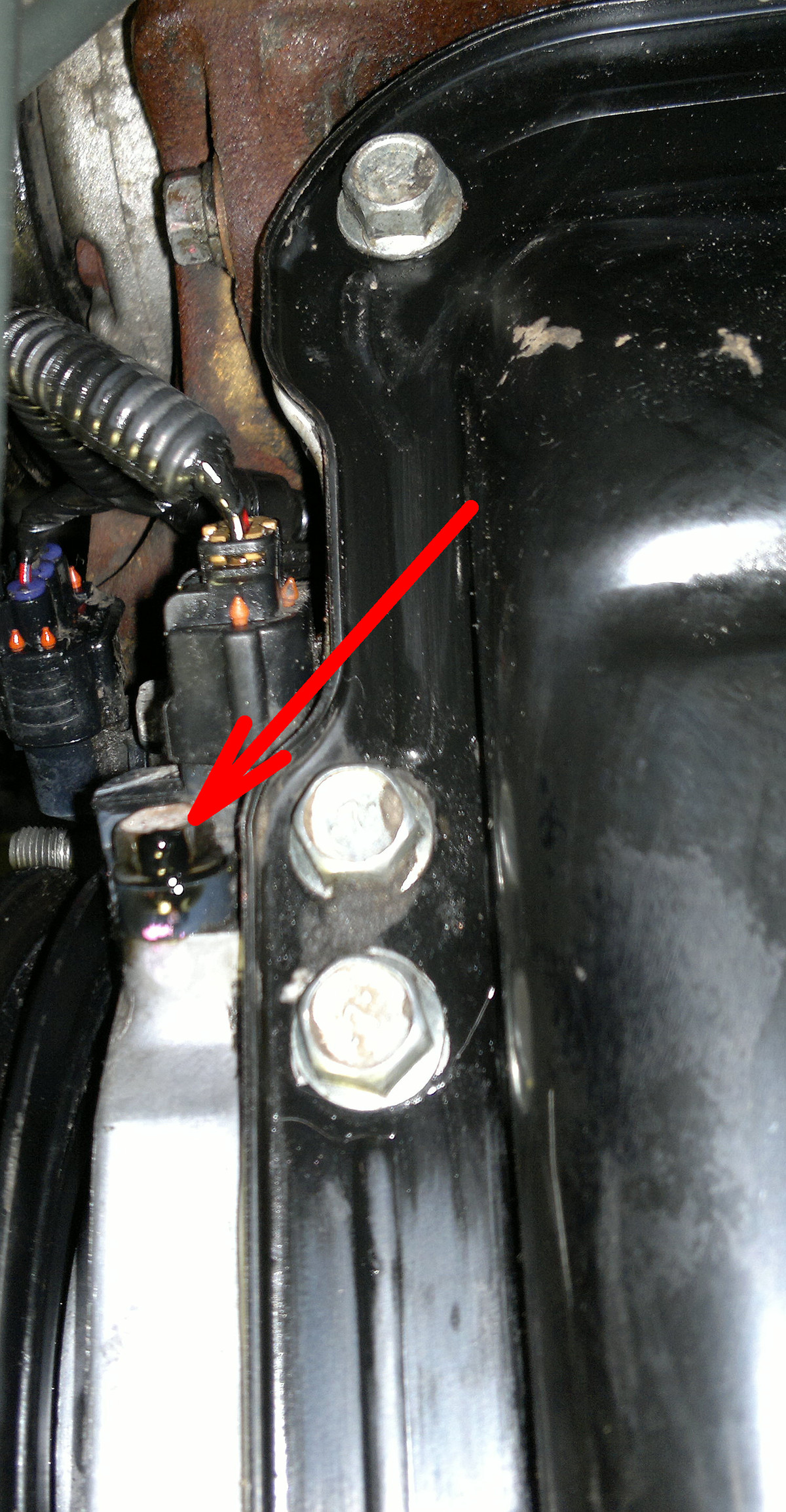

Остаётся сам датчик и вот ещё этот болт(чЁ за хрень?)
Что за болт?
Что за болт?
Вытащить что ли датчик?

Не, не вытаскивай. Чем заниматься будешь потом :)
