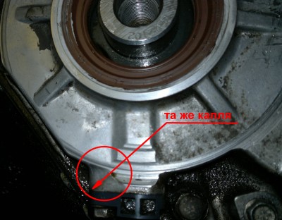

SNOOPER писал(а):Я бы сейчас всё размыл, поставил шкив и завёл чтоб посмотреть где течёт.
Сейчас так и сделал.Но загадка не разгадалася :*SCRATCH*:
Хотя,кмк,сальник можно исключить(автодок уже оповестил о прибытии оного,блин :mrgreen: В запас его :*WALL*: )
Это уже после отмывки.<br />Виден потёк и капля масла
А вот откудова этот ручеёк берется?хз :*DONT_KNOW*:

megranny писал(а): Сейчас так и сделал.Но загадка не разгадалася :*SCRATCH*:
Это тоже результат.
Смотри у тебя масло присутствует выше датчиков, по лобовине есть колпачковые гайки, под ними медные кольца, может из под них. Также может из под крепления выкуумного насоса и гидроусилителя. Так что мыть и смотреть дальше. :)

SNOOPER писал(а): Это тоже результат...Так что мыть и смотреть дальше. :)
Да,тоже к этому пришёл.Там место такое неудобное-кронштейн компрессора,ну да ладнА,выплывем :mrgreen:

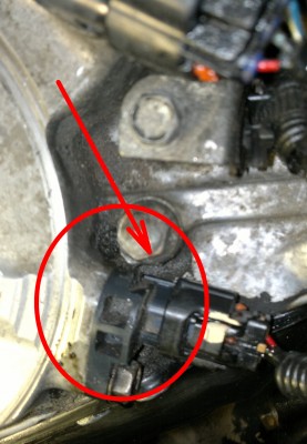

Продолжаю :*WALL*:
Завёл.Опять течёт и капля на датчике
Только не понимаю,откуда и как :*WALL*: :*WALL*: :*WALL*: :*DONT_KNOW*:
Лобовина вся сухая,потёк только на вытачке
Остаётся сам датчик и вот ещё этот болт(чЁ за хрень?)
Что за болт?
Что за болт?
Вытащить что ли датчик?

Добавлено: 07 дек 2013, 18:16
Не, не вытаскивай. Чем заниматься будешь потом :)

megranny
SNOOPER писал(а):Не, не вытаскивай. Чем заниматься будешь потом :)
Дале искать буду :mrgreen:
