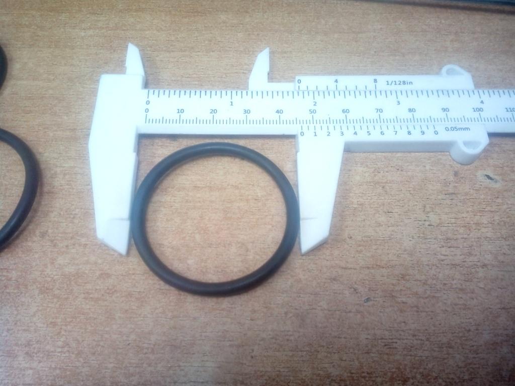

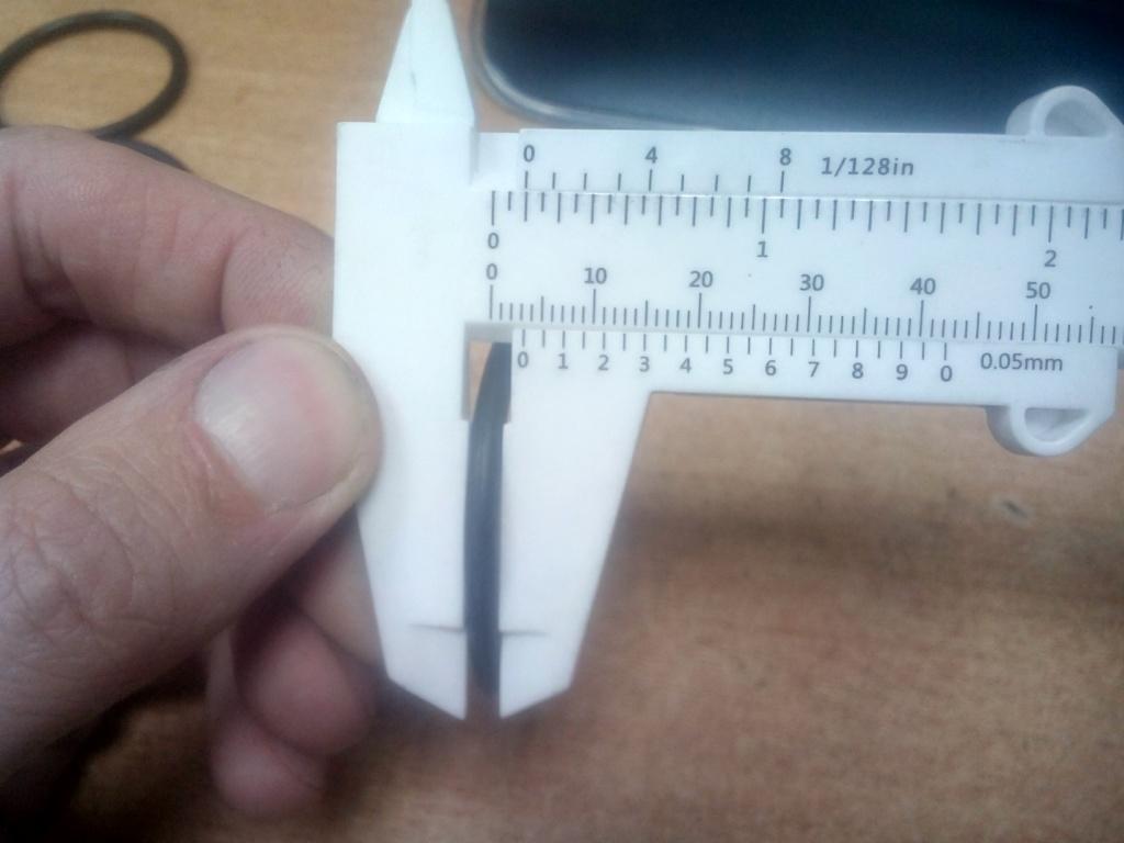

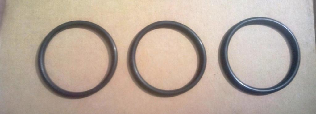

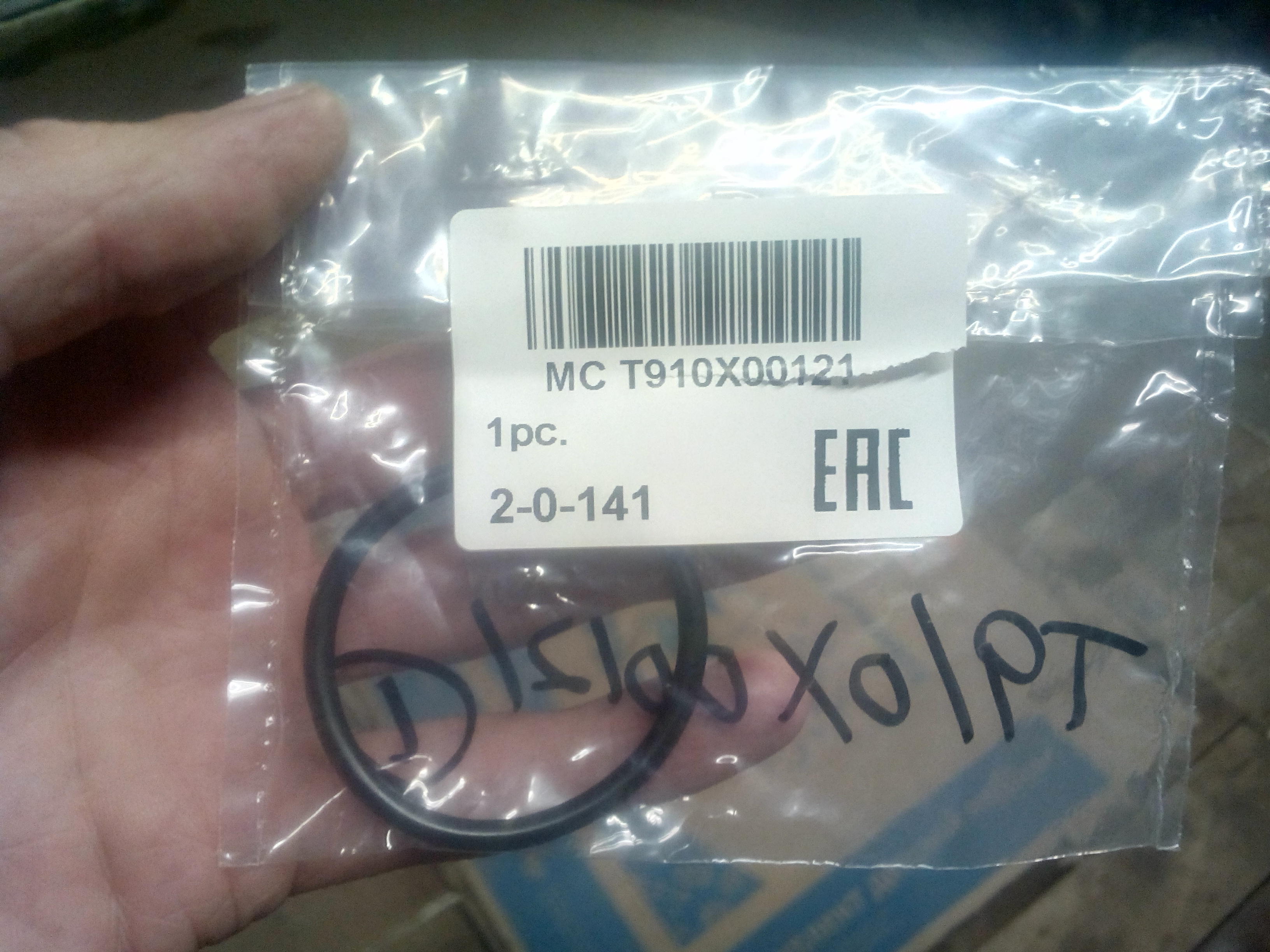

Вот тоже заказал с Али колечки на ДПРВ для Джуниора. По ссылке (https://aliexpress.ru/item/32908431940. ... 1577170293) Шли почти два месяца. Размер - 46mm x 3.5mm. На фото слева на право - прожатое оригинальное кольцо, посередине - кольцо с Али, крайнее правое - новый оригинал. На фото вообще разницы не видно.. Оригинальное совсем немного по диаметру больше, думаю это не критично, и можно брать. Штангелем измерял кольца с Али. В пакетике оригинал с Японии тоже почти два месяца шёл, вместе со шлангами на радиатор отопителя, а то родные потекли...но это уже совсем другая история..
