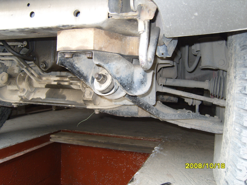

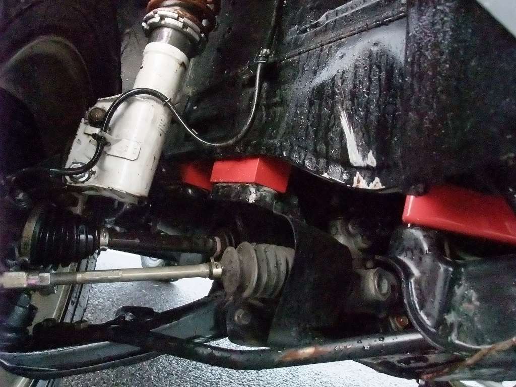

sovaro писал(а):Кстати, буду признателен за инфу и пояснялки - как и где чего проставить , а то я не особо в теме
проставки ставим под подрамник 4 шт. сантима по 4 и 2 шт под тяги которые крепятся к лонжерону впереди .можно из капролона или квадратной трубы!сход развал после этого вроде и не надо делать ,но проверить надо!подробнее можно глянуть здесь :) http://www.pajero4x4.ru/bbs/phpBB2/view ... 9&start=15
а брякает у тебя наверно пружина когда полностью выходит шток,т.е коротковата, надо подлложить теже резинки от ваза тока подрезать как надо и будет все ок... :)

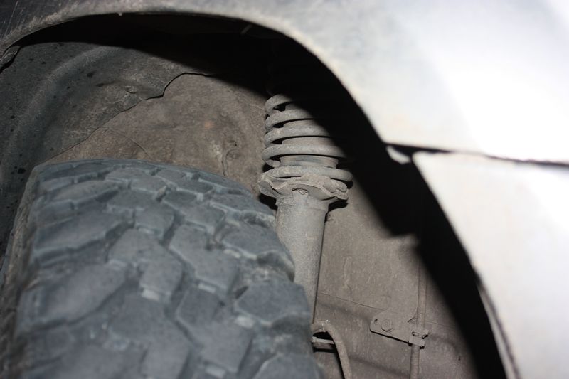

sovaro писал(а):На первый взгляд все ок, теперь развал-сход сделать... На зад установил аморты СААЗ(классика) и проставки под родные пружины от 9-ки.
Амортизаторы поставил от 2121, а пружины от 9-ки, только их надо чуть чуть нагреть и загнуть сверху, чтобы попали в заводские места. далее надо немного отруглировать панару.
мне каж-ся так будет надежнее. только пружины найти не новые, иначе есть шанс ее сломать на кочках (собственный опыт). фото выложу в ближайшее время
