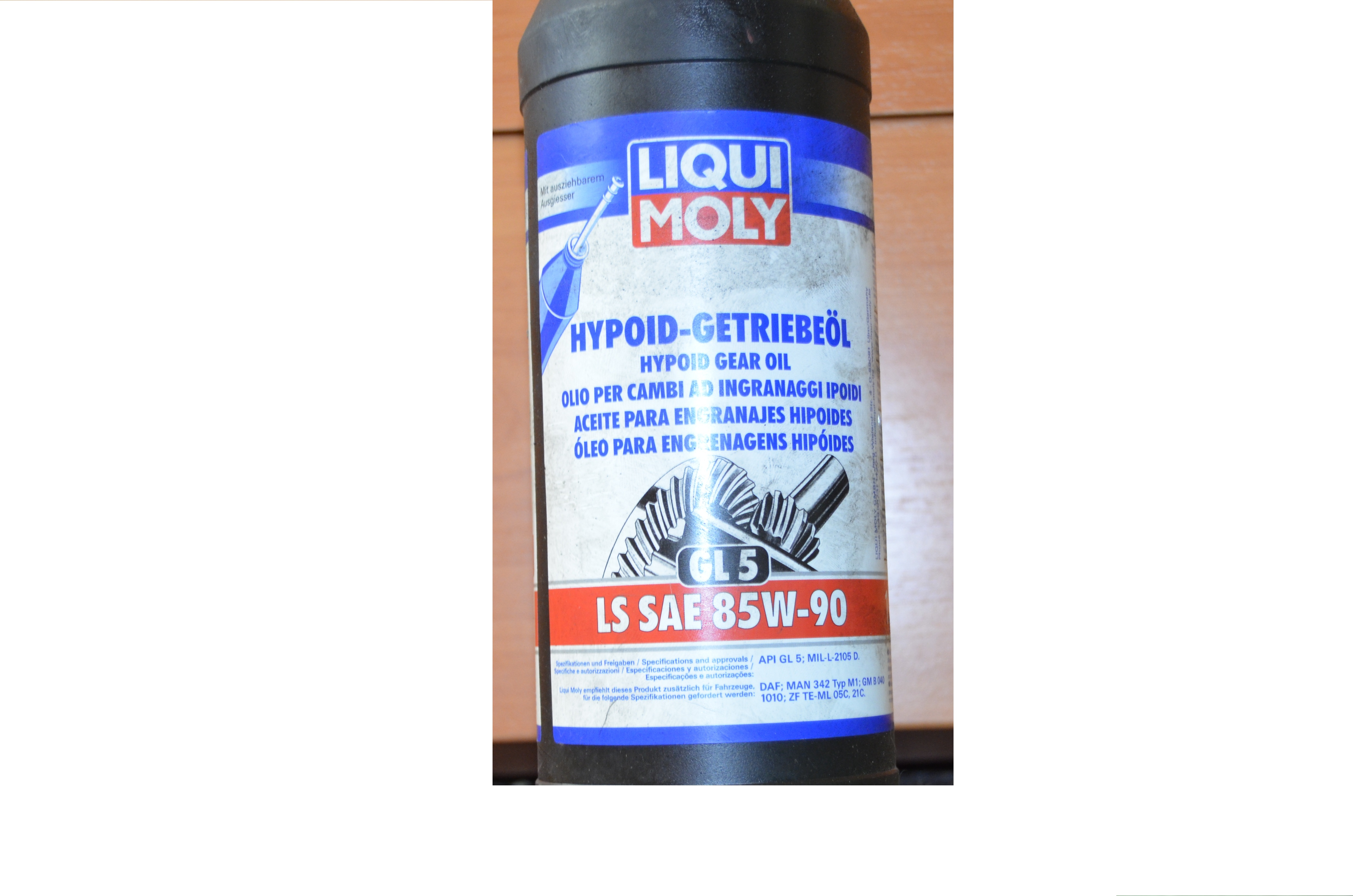

http://liquimoly.ru/product_view.php?id=416 мужики это пойдет в мост LSD?

для самоблокирующих диф. идет специальное масло LS или LSD SLS ликвимоли для лсд не встречал .

в магазине падлюки уверяли,что это именно для LSD

artem2121 писал(а):для самоблокирующих диф. идет специальное масло LS или LSD SLS ликвимоли для лсд не встречал .
на бутылке написано-для мостов LSD и без.

ну если написано то значит подходит а можно фото этикетки. жалко вы далеко находитесь а то у меня стоит оригинальное масло купил себе по ошибке.GL-5 а не посмотрел что для лсд.а у меня простой редуктор.

да,очень жалко))а фотки завтра скину.так а что,любое где написано GL-5 это для LSD?

Mr.Maddog писал(а):да,очень жалко))а фотки завтра скину.так а что,любое где написано GL-5 это для LSD?
Нет, ЛэСэДэ - это не ДжиэЛь-5, я беру в металлической коробке с надписью тоета, а ниже крупными буковками LSD.

ну а на той коробке,что мне привезли,написано-для мостов лсд и нет.

по ходу в экзисте с описанием этого масла накасячили там написано что оно идет для двигателя LSD GL-5 для лучшего запуска :=-O: .на канистре я действительно ни нашел упоминание про GL-5 там написано просто LSD SAE 90.

не не,сфотаю если буду в гараже.там не канистра,а бутылка литровая.и надпись про лсд есть,только странно,что написано"для мостов с лсд и без" могли бы тогда написать,что для всех типов мостов.
