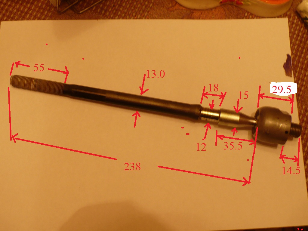

Товарищи форумчане!
Помогите подобрать рулевую тягу на H58 кузов. Оригинальная тяга MR448466 уж больно дорогая. Если знать длину тяги то можно подjбрать что то из корейского CTR. Если у кого есть б/у тяга, померьте пожалуста, а если не затруднит то подберите аналог в магазине... Данный вопрос актуален для всех. Я думаю что многие как и я хотят найти недорогой аналог. В эксисте аналога кроме Febest нету но и он стоит 1500.

Вот примерно так.Dreemer писал(а):Товарищи форумчане!

Ребята ВСЕ гораздо проще , не буду утверждать но мне кажется что можно подобрать . Как донор я беру оку и уже 4 амортизатора стоят и все окей . Подойдет очередь рулевых буду мудрить .

В общем поиски пока не увенчались успехом, а загвоздка вот в чем. В общем по размерам подходит тяга CTR CRHO-54.... но есть сомнения. потому что после этой тяги мне продавец показал оригинальную тягу от Делики и как оказалось там диаметры резьб разные. та часть что вкручивается в рейку имеет диаметр больший (где то 15) чем та куда прикручивается наконечник (вроде 13)..... В общем купить CTR побоялся. Большая просьба к товарищу AURUMу померить еще и диаметры тяги с обоих сторон.

На шарнире диаметр 14 (по внешней кромке резьбы), шаг резьбы примерно 1.6. Та часть где прикручивается наконечник диаметр 12
шаг резьбы примерно 1.3
