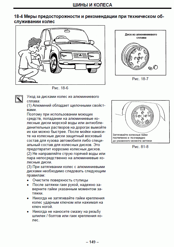

Михалыч, я тут недавна листал одну брошюрку мицувскую (типа экзаменационных вопросов и ответов) и вон на что наткнулся (читай последенюю рекомендацию).владимир михайлович писал(а): Чтоб не обламывались шпильки, надо в гайки капать по капле масла.
Честно говоря, на девятке до этого болты всегда мазал и не знал проблем. Но вот на паджере что-то мне не очень понравилось. Такое чувство, что гайку перетягиваешь, хотя усилие даю как обычно в районе чуть больше 10кг. Без смазки такого не наблюдалось. Проявляется это в основном при откручивании. Гайка не плавно страгивается с места, а рывком и с неприятным металличеким скрипом. И что-то засомневался в надобности смазки... Резьба довольно мелкая, а гайка толстая. При растягивании шпильки в районе сопряжения с диском резьба шпильки удилиняется сильнее на первых витках (по сопромату), а потом её подзакусывает. Имхо со смазкой это происходит легче.

Re: Как снять колесную шпильку???
Ну еще бы завод написал мазать гайки. А вдруг открутится? Не потому, что мазано, а по любой причине. А ты в суд, а судья то же человек и понимает, что по маслу открутить(ся) легче.
Я сломал только две шпильки, которые откручивал лет десять назад, после первого владельца. пробег у машины был тысяч 50. Все шпильки ржавые. Всегда мажу и отвинчиваются хорошо. Но рекомендовать, тем паче разрез с инструкцией, нельзя.
такая же фигня - 3й год смазываю графиткой и не разу не открутилось ни одной.
зато не закисают и всегда откручиваю легко.
Я в общем-то не в укор тебе пост написал. Понятно, что смазанные гайки прикисают меньше. Может у меня шпильки уже подвытянуты? Хотя внешне вроде не видно, что поползли...владимир михайлович писал(а):Ну еще бы завод написал мазать гайки. А вдруг открутится? Не потому, что мазано, а по любой причине. А ты в суд, а судья то же человек и понимает, что по маслу открутить(ся) легче.
