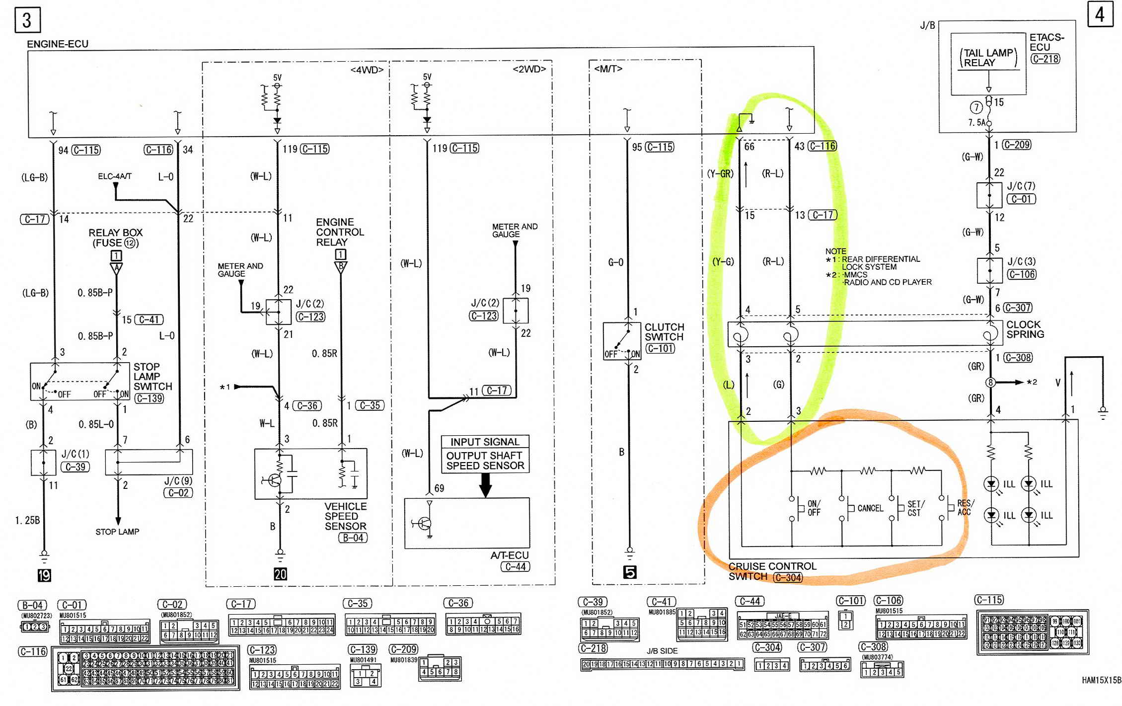

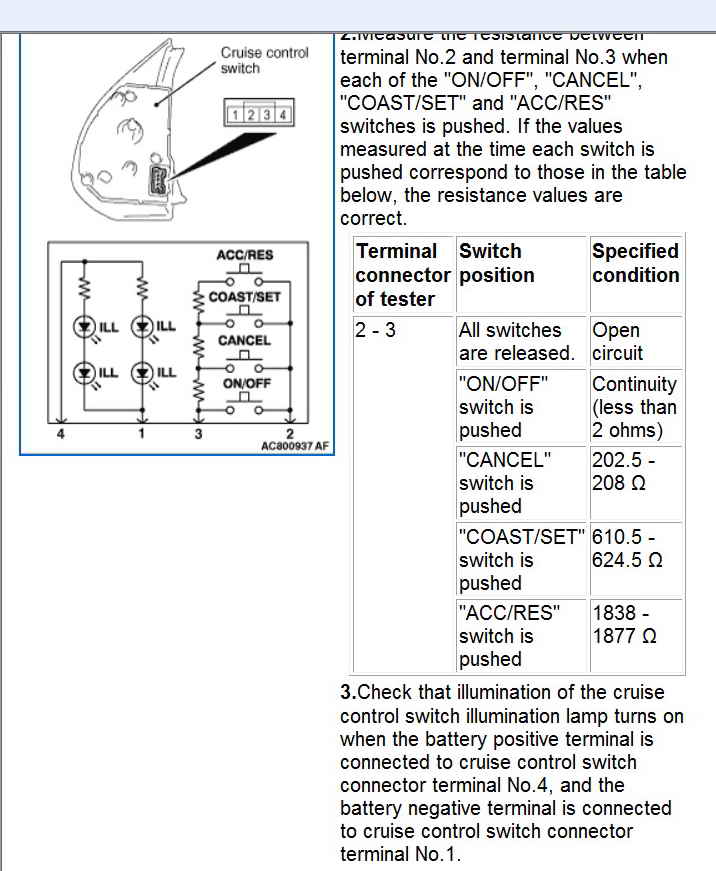

Схема самодельного пульта (я делал без подсветки светодиодами т.к. никогда на него не смотрю), номиналы резисторов взяты из таблиц. И подключение на электросхеме.

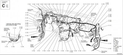

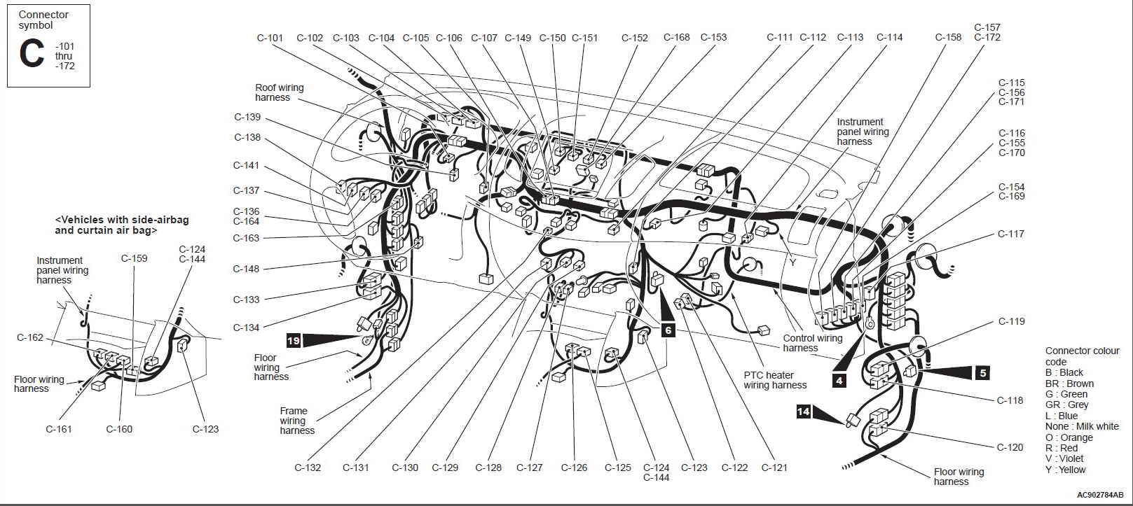

Art66! Пока без фотографий, подскажите где разъем С-116 найти? При подборе сопротивлений из схемы по идее сопротивление установленных проводов надо как-то учитывать?

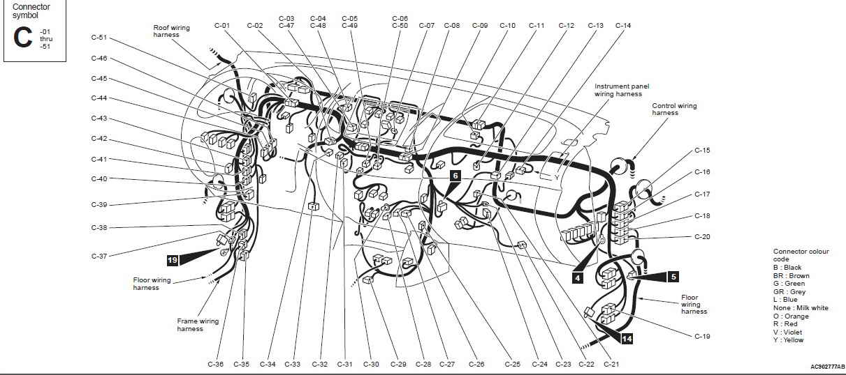

Схему расположения разъёмов выкладываю. Кстати все схемы и прочее есть в теме "Инструкции и Руководства, ремонт, эксплуатация, разное"славко писал(а):Art66! Пока без фотографий, подскажите где разъем С-116 найти? При подборе сопротивлений из схемы по идее сопротивление установленных проводов надо как-то учитывать?
Сопротивление проводов учитывать не нужно - выбирайте обычные автомобильные, не силовые, 0,5-0,75мм2
Можно цеплять и к С-17.

Разъём С-116 огромный, копаться в нём будет сложно, надо найти где расположен С-17.

Ноги то ясно какие у С-17, 13 и 15, на первой схеме обведено зелёным кружком. А вот где сам разъём вопрос, судя по схеме подозреваю что на часовой пружине. Поправьте если не прав.

Про ноги С-17 правильно. Размещение на схеме - он тоже справа. К часовой пружине идет другой разъём.AndrewD писал(а):Ноги то ясно какие у С-17, 13 и 15, на первой схеме обведено зелёным кружком. А вот где сам разъём вопрос, судя по схеме подозреваю что на часовой пружине. Поправьте если не прав.

Re: Установка круиз-контроля
Вот спасибо, теперь видно С-17. Бардачек разбирал, или снизу до него добраться можно? Если ещё фото своей панели с кнопочками КК выложишь, вообще класс будет.
