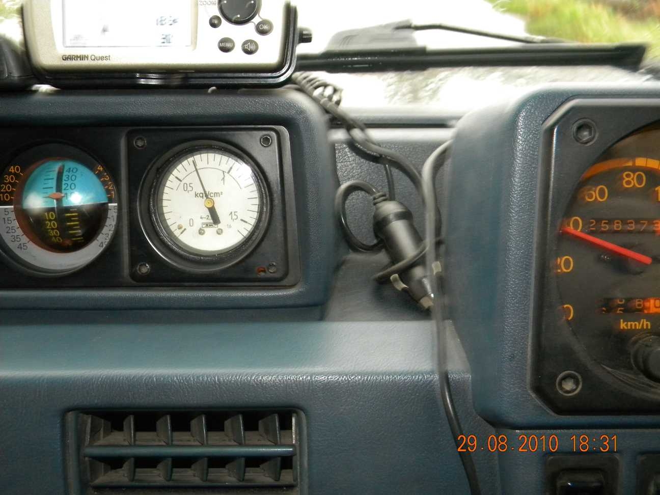

А если вот так показывает при 2.5 оборотов,а при 3.0 об-0,75 атм кто скажет,живая турбина????

- Henry Morgan
- Сообщения: 2701
- Зарегистрирован: 22 фев 2005, 19:14
- Откуда: Moscow
- Поблагодарили: 9 раз
Re: деффектация турбин
естьС233МВ писал(а):Скажите Уважаемые а на П4 2007 3,2 D есть ремкомплекты и по чем? сегодня крепили генератор и увидели пару капель масла на стенке турбины!
не париться. глушить после спринтов не сразу. от 100 до 200 - это про джигули, наверное.С233МВ писал(а): Вопрос к знатокам какое масло должно использоваться для турбированных моторов на то 60 000 у меня был кастрол 0 - 30 и 5-30 на последнем то 60 залили Mobil 1 Pick Live 5 - 50 ( на сайте производителя это масло универсальное для машин с пробегом от 100 до 200 тысяч?
легко, масло надо закусывать хлебомС233МВ писал(а): Может начаться проблемы с неправильного масла?
G1'97, 4D56 pilot injection, 33X12.5X15 Pirelli Scorpion Mud (зайцев на форуме запретили :(, произвол)
