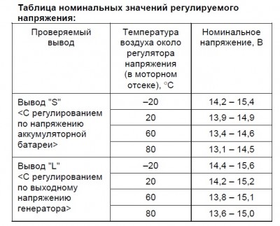

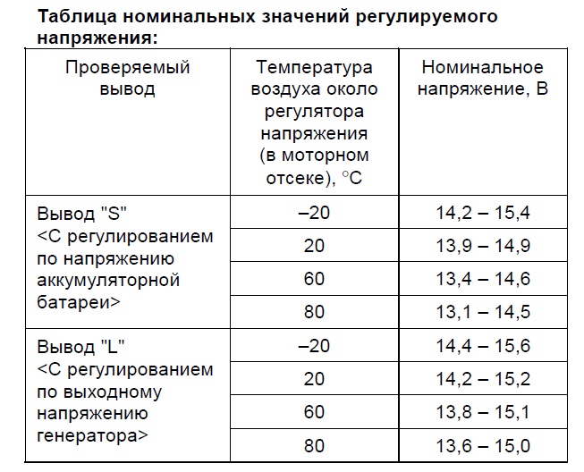

Раньше я сильно беспокоился по поводу 14.5 вольт в системе, а то и Выше, а теперь почитал азбуку. В общем, смотрите сами.
