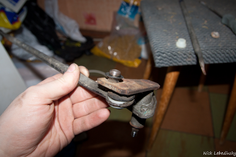

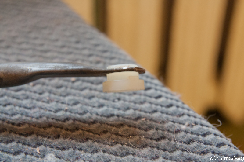

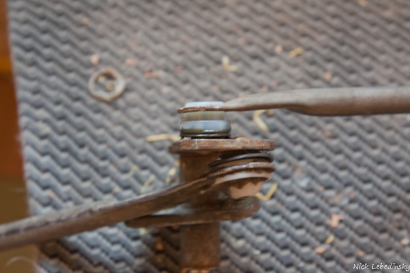

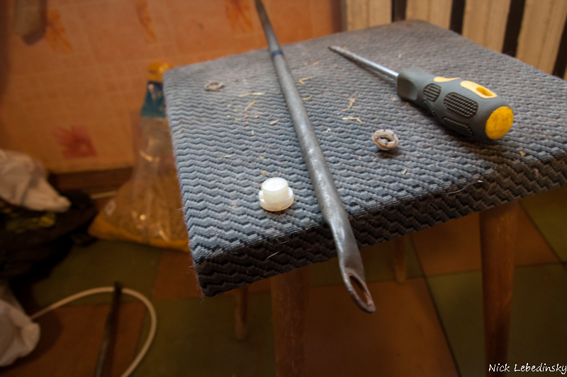

Вот и у меня вчера завис водительский дворник, вышла из строя маленькая втулка на тяге соединяющей два дворника. Как описывали выше подошел ремкомплект от Калины. Вот пару фоток для наглядности:

если втулку в таком положении и оставили Изображение
значит скоро опять снимать придется.дело в том что сидит в тяге она не плотно,следовательно ходить будет не по шару,а в тяге и в скором времени плавстиковая втулка придет в негодность.
решается оч просто-в рем.комплекте есть колечко которое одевается сверху и защелкивается в паз(в который вы и поставили тягу) на втулке,проталкиваем втулку дальше в тягу и защелкиваем колечко.

Возможно согласен, но у меня она очень плотно села, Защелкивал аккуратно молотком на прокипеченую втулку. Плюс походу дела набор достался бракованый... В нем было 2 большие втулки с зомками и вот эта одна маленькая... Но так как надо было срочно ехать забил и собрал так... Вобщем поездем, посмотрим... После установки втулка в тяге не проворачивается.

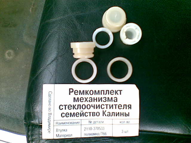

Парни кому интересно. На днях разбирал трапецию дворников и обнаружил, что два шарнира на пассажирской стороне с большим люфтом. Выносились пластиковые шарниры. Отдельно в продаже нет, только трапеция в сборе. По совету форумчан купил от Калины комплект 150р. Там 3 шарнира - один маленький а два побольше. Так вот: маленький встал на место даже немного внатяг и кольцо обжимное не потребовалось ставить. А которое побольше диаметром, оно немного люфтит в тяге, поэтому надо ставить кольцо, но на шарнире есть небольшой буртик ( он мешает), его сточил надфилем и кольцо встало на место.
